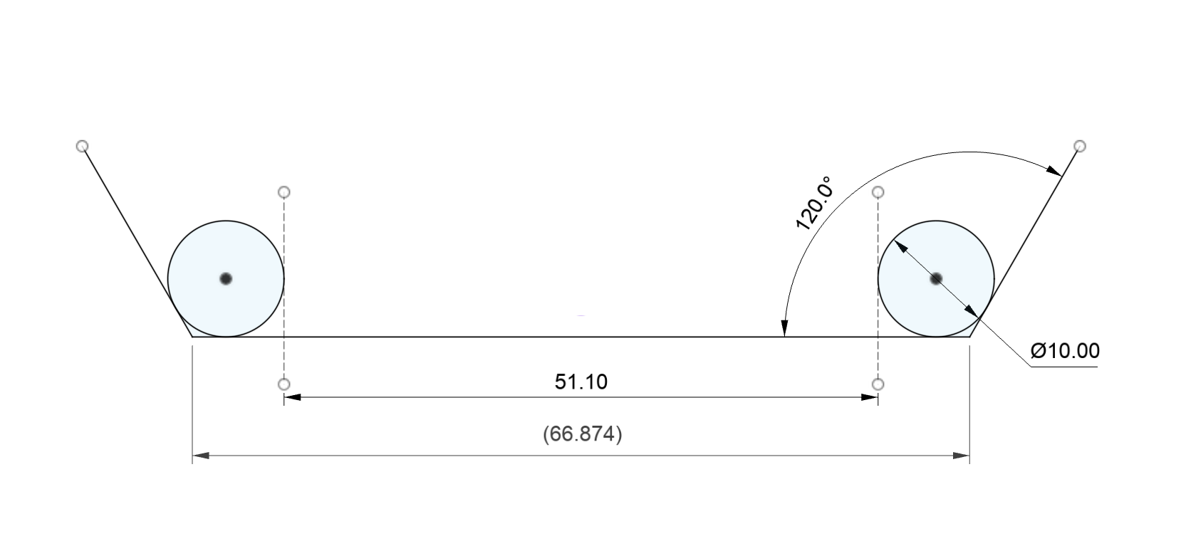

Předběžný zájem. Nějaké základní rozměry by šly? Minimálně šířka/úhel lože (těch 70 a 30° na obrázku dole), výška osy nad ložem..

Takže jsem trochu měřil, ale jen šuplerou (a okem) a tedy bez záruky na extra přesnost.
Výška osy nad ložem 91mm, šířka mezi odlehčeními dole 67,6mm, přes válečky 10mm jsem naměřil šířku 51,1mm, boky se zdají být pod úhlem 30° a jejich výška je 12mm.

fa-ster píše: 14. 7. 2025, 9:18 přes válečky 10mm jsem naměřil šířku 51,1mm
Ahoj, takto?
fa-ster píše: 14. 7. 2025, 9:18 Výška osy nad ložem 91mm
Tím to pro mě bohužel padá :(

Ano, takto.
