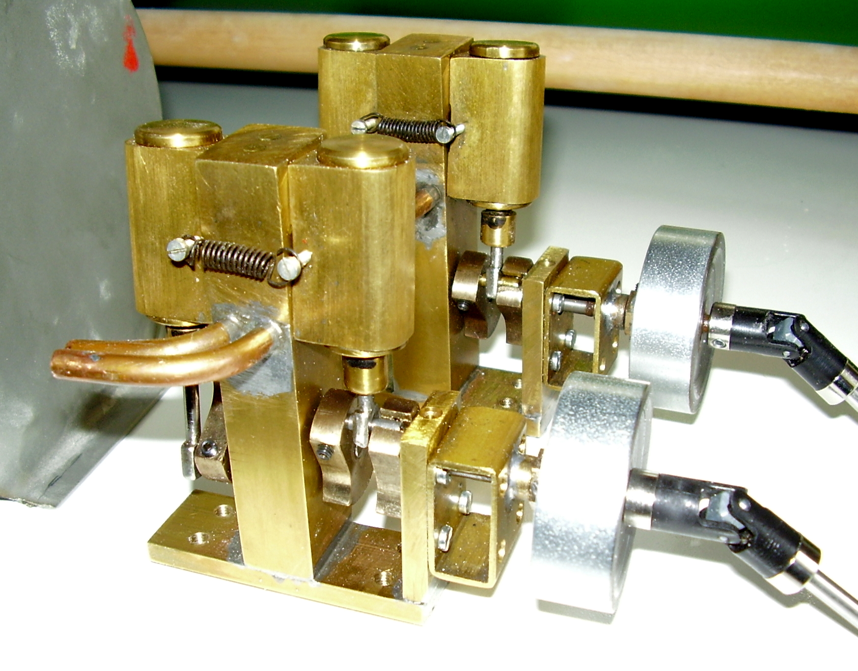

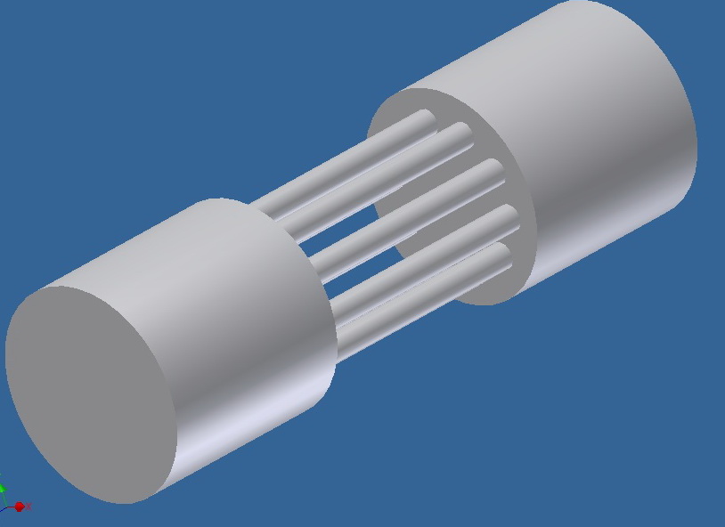

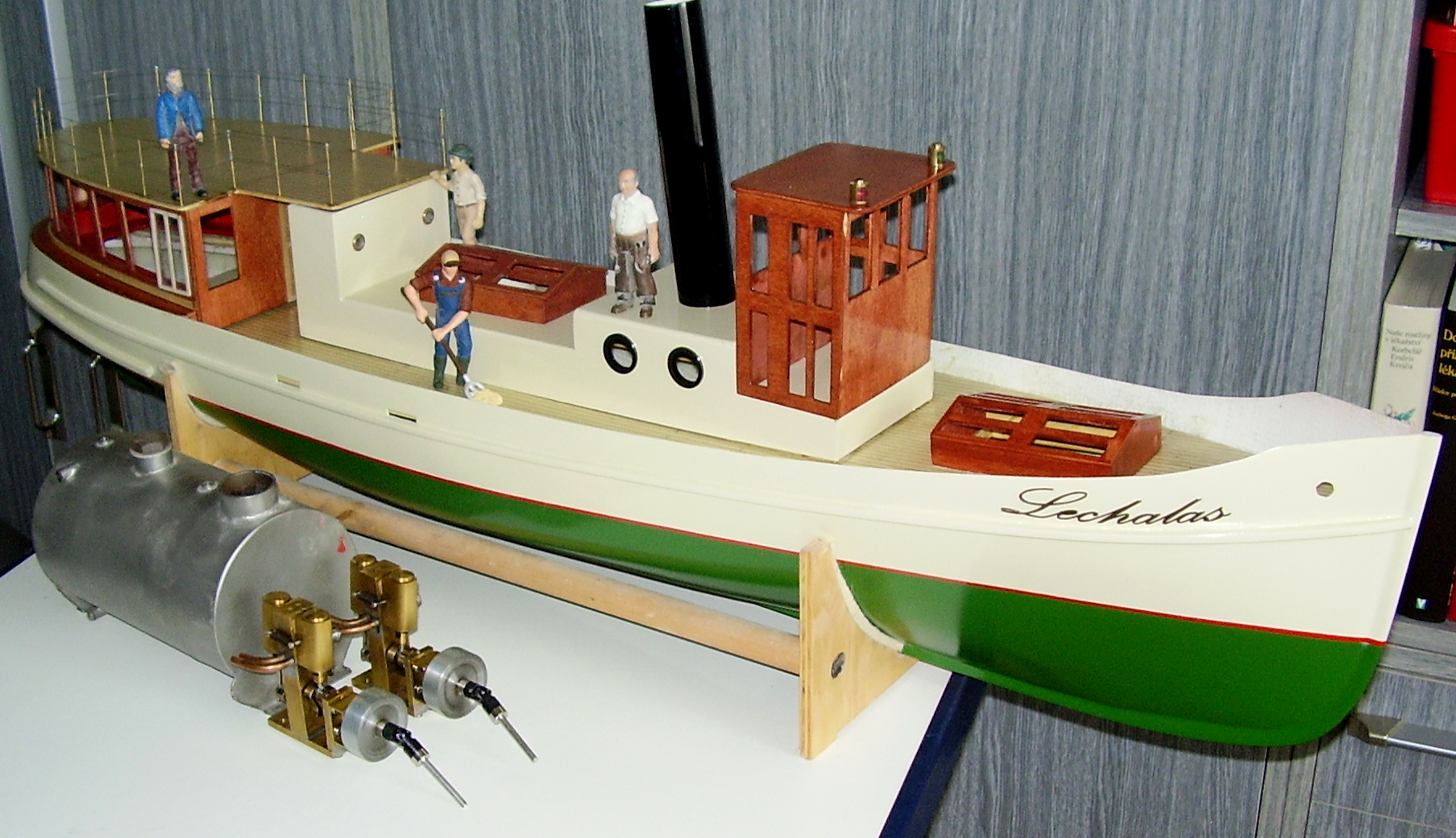

Natáčel to můj kamarád.Jde to přehrát VCL media player.Ostatní nevím.Zkouším dát nějaký fotky těch strojků.Takže my jim říkáme "Kejvačky"průměr deset, zdvih 16 mm.Větší kousky jako jsou ,základna a válce jsem si nechal nařezat z mosaznýho kusu,následně některé kousky mi udělala frézka(extentry,pístní tyče)ostatní na soustruhu .Jo a na CNC jsem si ještě naděroval přesné rozměry děr a vyvrtal na st.vrtačce.Kotel mi svářel kámoš volframovou jehlou z nerezu.Průměr 110 mm ,vevniř plamencová 40 mm trubka propojená ještě čtyřmi 10 mm trubičkami.Hořáky mám dva od Mevy asi 1Kw.Plynová kartuše z tur.vařičů mi bude kotel ohřívat.Model na snímku je francouzký parníček z roku 1904.Délka 108 cm ,šířka 25 cm.Až to rozjedu ,pošlu sem video.

maverick píše:když už jsme u těch kotlů, tak zkoušel ste někdo vyrábět trubkovej kotel, jako ze smotané z jedné dlouhé trubky do spirály??
Nevidím v tom žádný účel.Proč by se to mělo dělat?Kolik myslíš ,že do toho dáš vody?když bych dělal spirálu z trubky tak určitě minimálně z desítky .kdybych smotal dva metry, tak jak to bude dlouhý a nebo vysoký.To jsou otázky .Jako dobrý kotel jsem měl dvě trubky 80 mm spojený desítkami .Myslím, že jich bylo deset a pod nima jsem topil keramickým hořákem.
