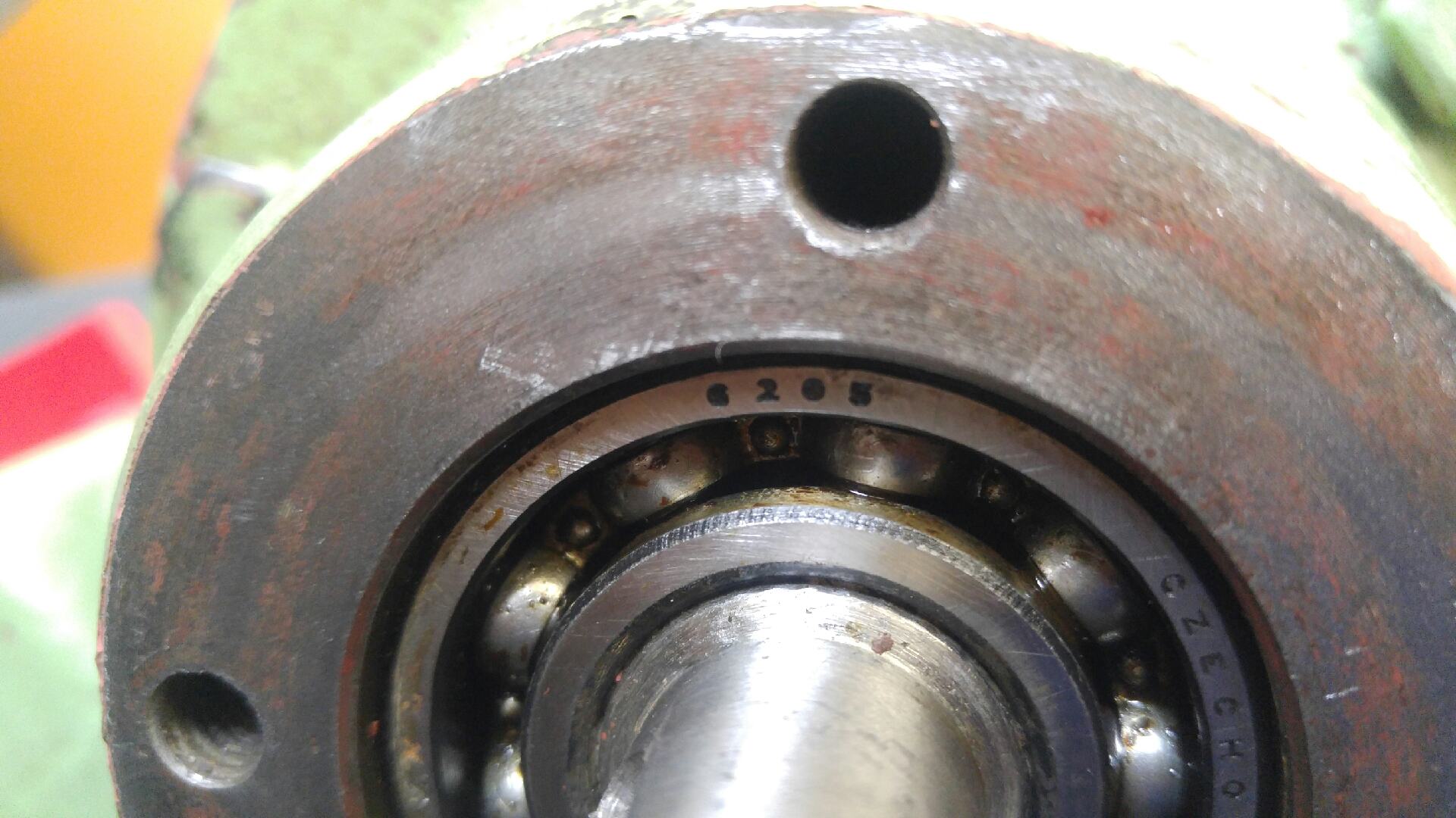

Prosim vas, neviete niekto ake loziska su pouzite u BAD 20?
Nemam ju este rozobranu, ale rad by som si loziska nachystal.
Dakujem

Jsou tam 6205, na každé straně 2ks, celkem tedy 4ks. Nedávno jsem je měnil. Mám BAD20S, ale předpokládám, že to bude stejné.

Ahoj trošku obnovím téma.
Moja je v trošku horšom stave a tak by som rád poprosil o niekolko informácii.
1 . Z vinutia ide 6 kabelov a z troho su tri v bužirke a zmotané a spojené do kopy. Zvyšok ide do vypínača. Je to tak správne?Teda zapojenie do akože do hviezdy?Máte to aj vy tak?
2. V malej prírube na ktorú su primontované kryty su tri drážky patrí tam niečo?Či je to len labyrint?
3.Aj ja by som potreboval výkres tých krytov alebo celé kryt so skolom alebo bez za nejakú rozumnú cenu.
Dík za všetky odpovede.

villli píše: 3. 12. 2022, 5:13 Ahoj trošku obnovím téma.
AD1/ Jo, je to trochu na prasáka, ale měl jsem to u staré brusky taky. Dal jsem tam starou svorkovnici z elmotoru, protože jsem jí dával měnič. Měl jsem v pravo pásovou nástavbu.
AD2/ Bejvaly tam filcové kroužky napuštěné olejem. Pokud dáš při výměně ložisek zaplastovaná - máš vystaráno.
AD3 stím ti nepomůžu, protože držáky krytů,bylo první, co jsem z brusky uřízl a odbrousil.

Zdravím chcem sa opýtať keď sme menili ložiska. Dávali ste C3 alebo lebo klasické idem ich meniť a popremýšľam že keď sa hreje či tam C3 nebudú lepšie.
