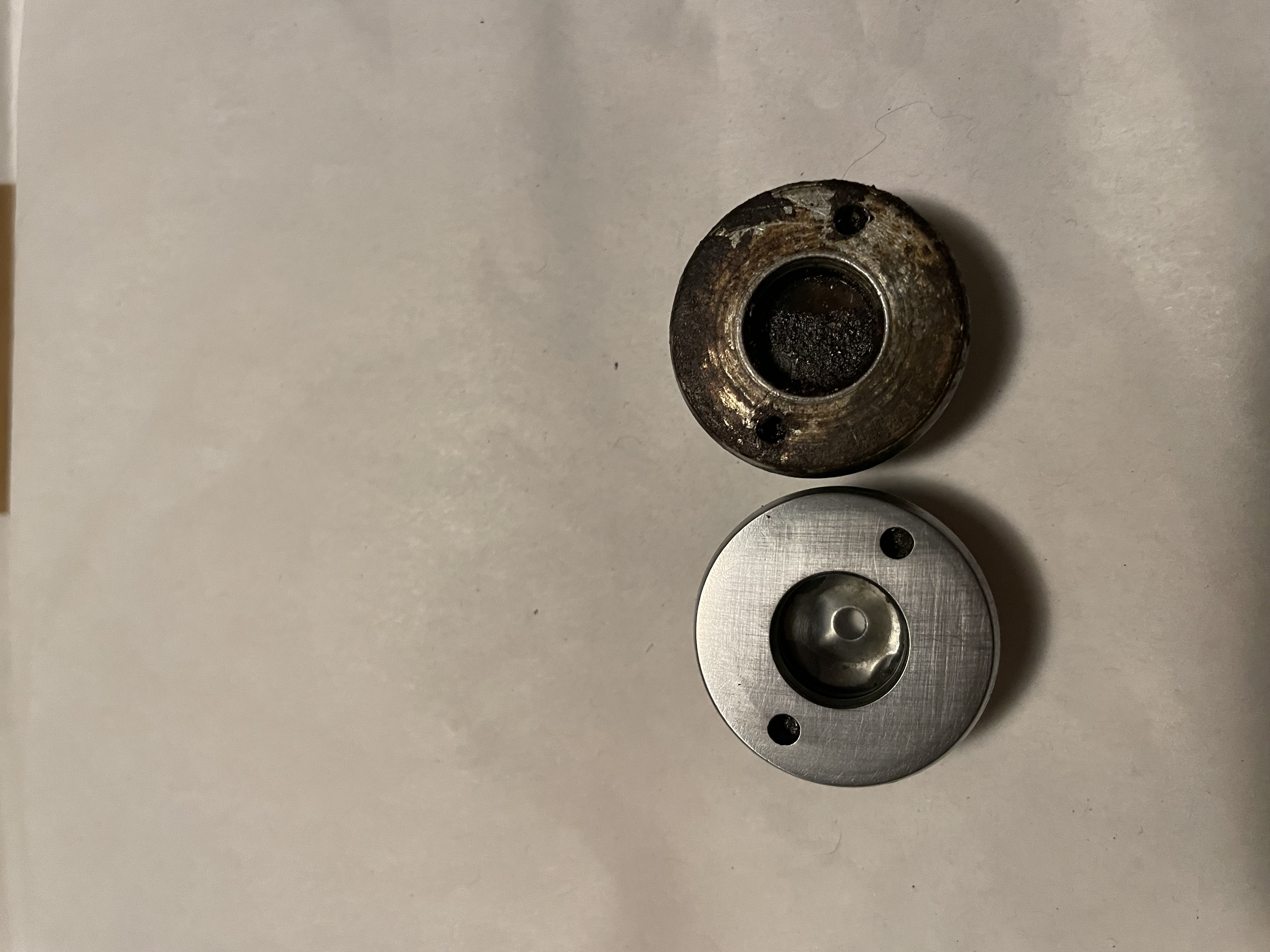

No jestli si pamatuju správně z 20tky tak tam byly M24x1.0 prumeru 30mm. Každopádně jestli tam máš kovové se klíčkem tak bych je jen vyndal, rozebral a vyčistil od keflu a budou jak nové. Stejně se vypouštění oleje z převodovek (žádná potopa) a vyndání olejoznaků nevyhneš pokud je chceš měnit.
Jen ukázka před a po čištění u mne.
