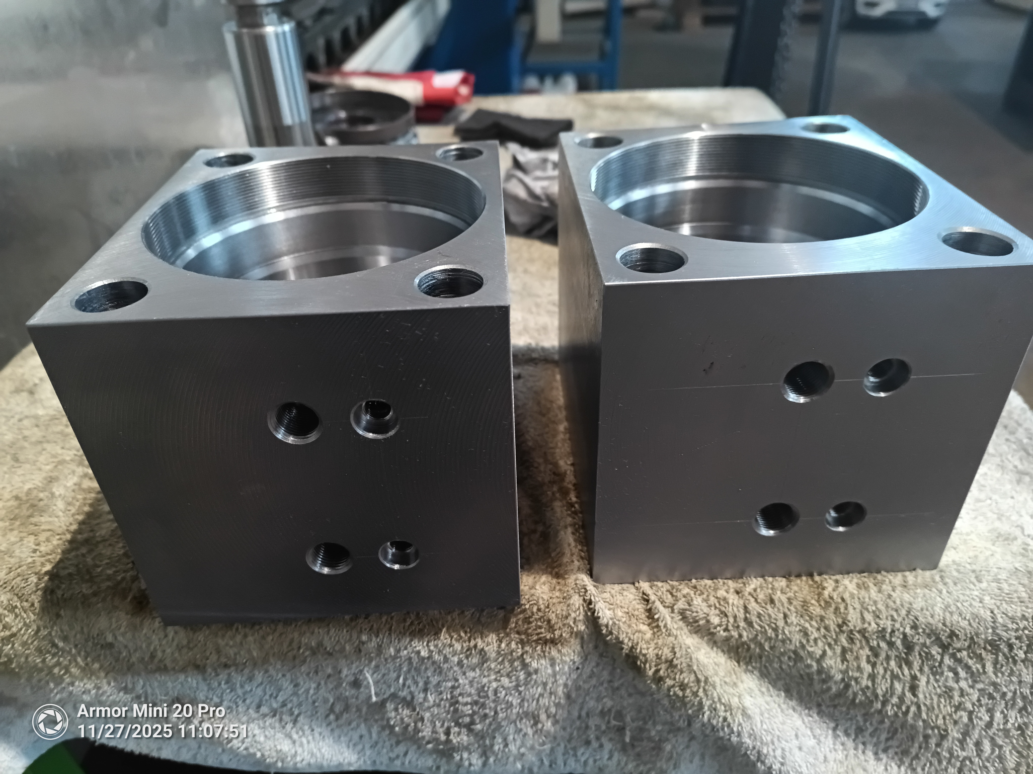

28. 11. 2025, 8:38
Vyrábali sme dva hydraulické valce, funkčná časť D124,8+/-0.01 brúsená pod Ra 0,4. Nakoľko všetko bolo excentrické, brusilo sa to na magnete.
BalazKovo.sk

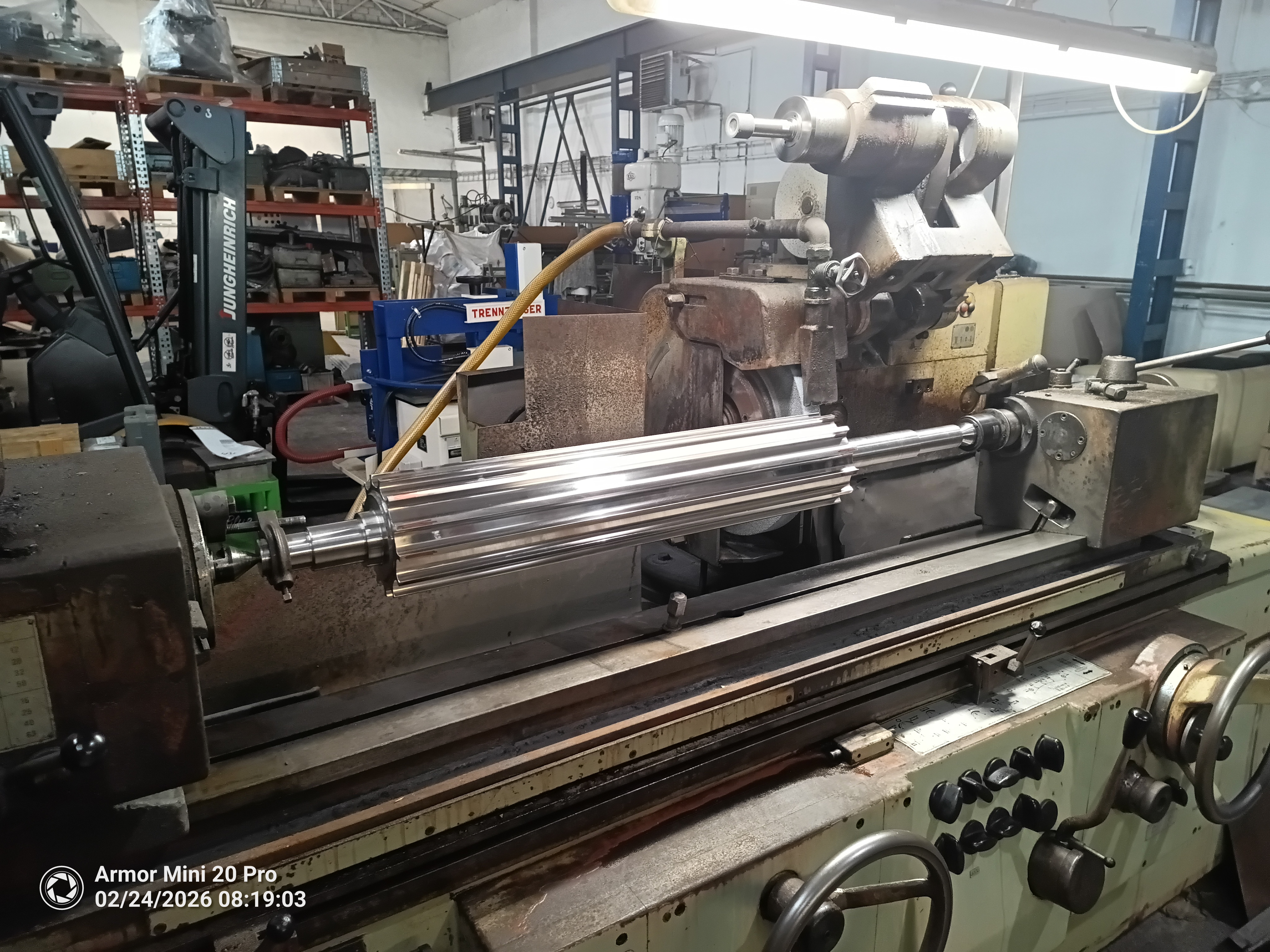

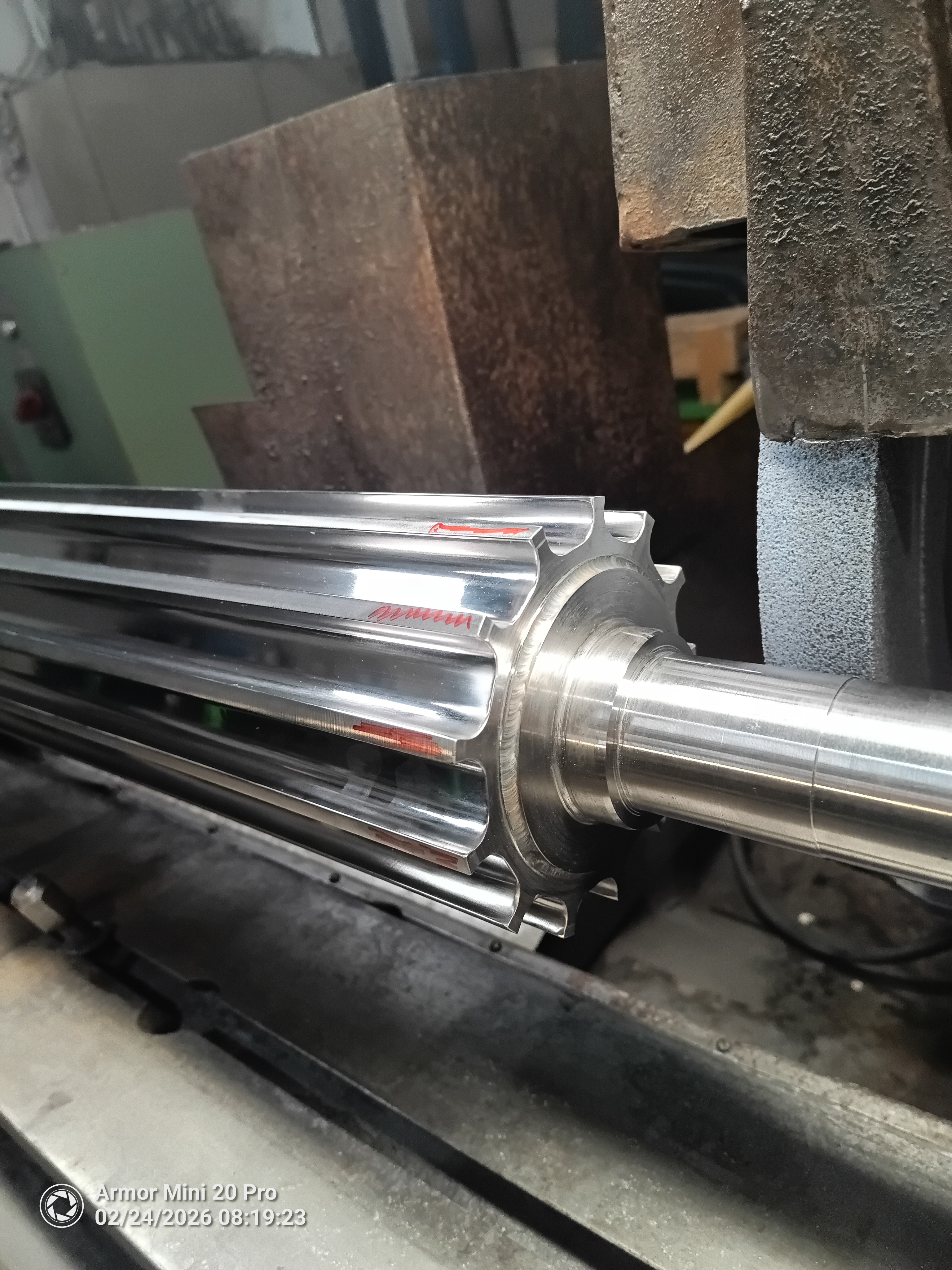

24. 2. 2026, 5:56
Dnes brúsenie podavacieho valca. Zvarenec z AISI 316, brusenych 7 priemerov, max priemer D160, dĺžka 1240mm. Na veľkom priemere D160 je 13 pozdlznych drazok, čiže meranie o niečo náročnejšie.
BalazKovo.sk
ovi-ivo
Příspěvky: 1296
Bydliště: kůsek od Hodonína
24. 2. 2026, 6:11
Jak se měří ten velký průměr? Výška od průměru hřídele + výpočet ?
Příspěvky: 5256
24. 2. 2026, 7:31
Teprve dá....

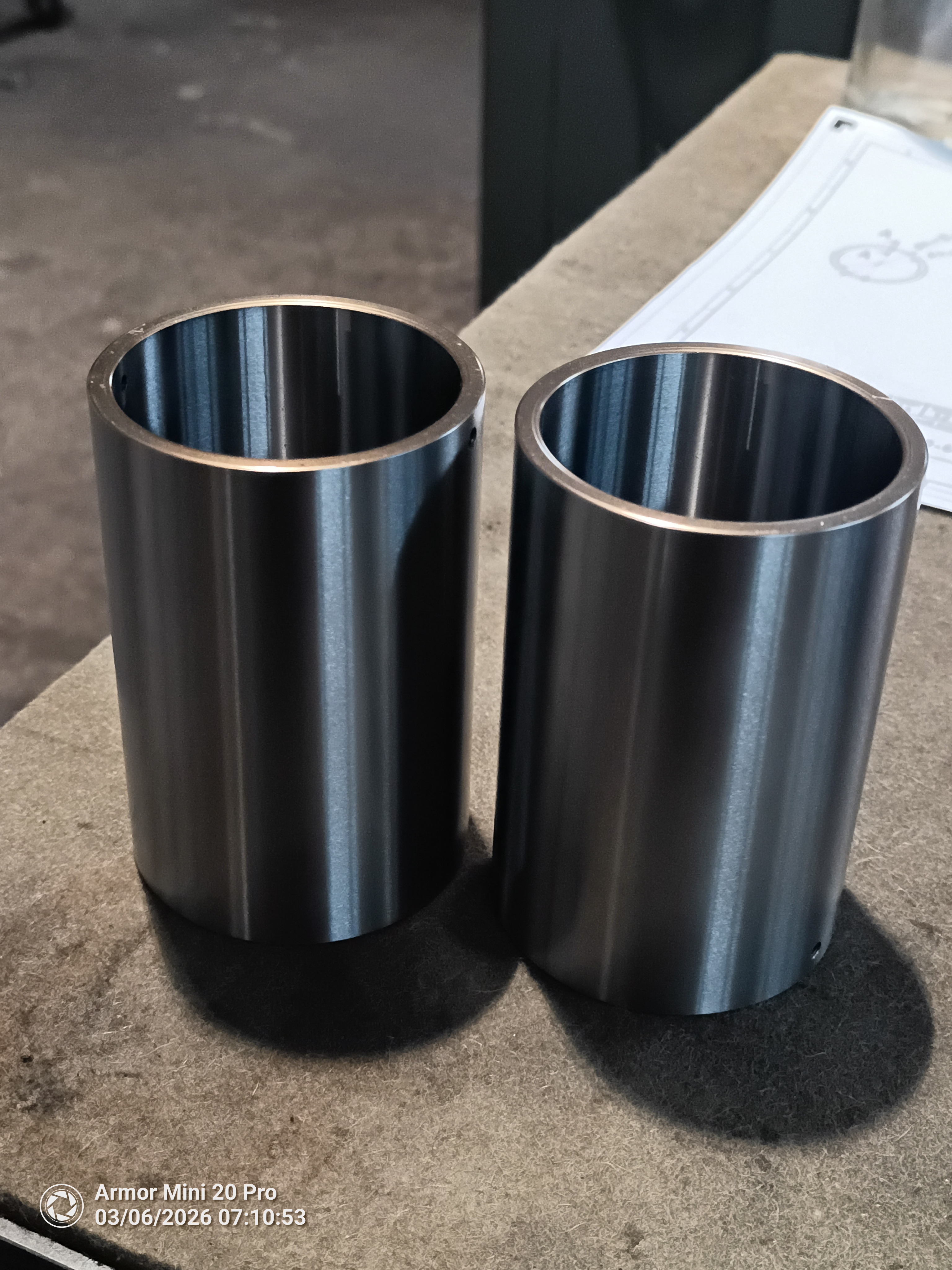

6. 3. 2026, 5:38
Brúsenie puzdier z kalenej nerez, 70/80x120mm
BalazKovo.sk

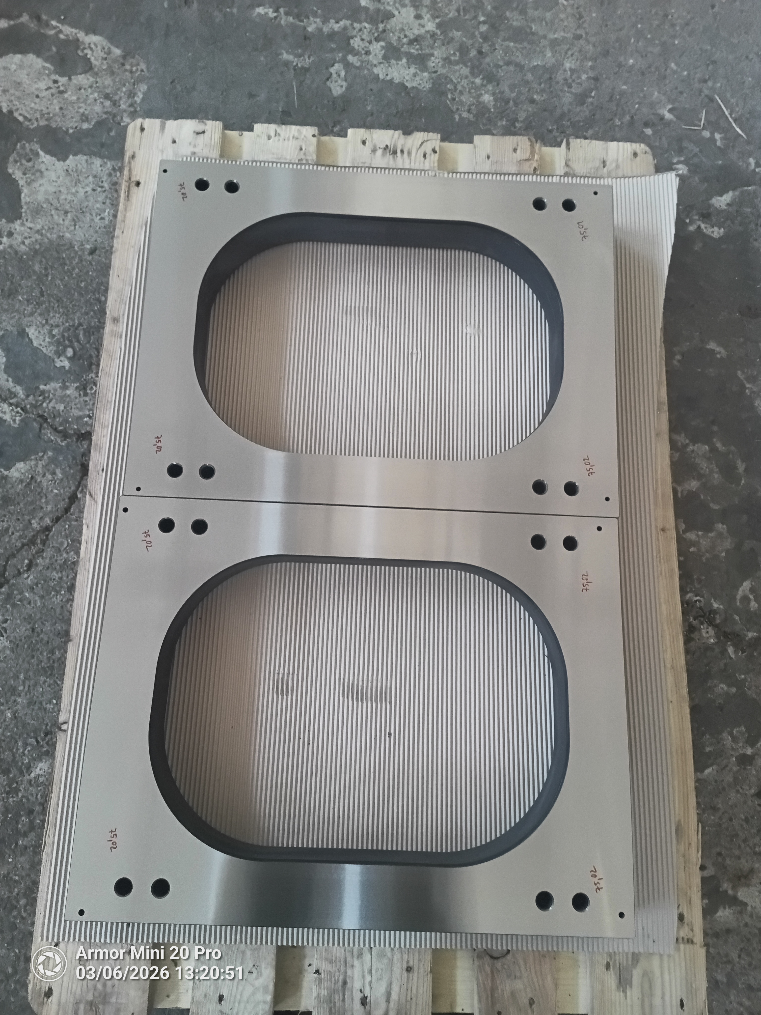

jergus.balaz
Příspěvky: 1758
6. 3. 2026, 5:39
Brúsenie ohybnic, K110, 60HRc
BalazKovo.sk
