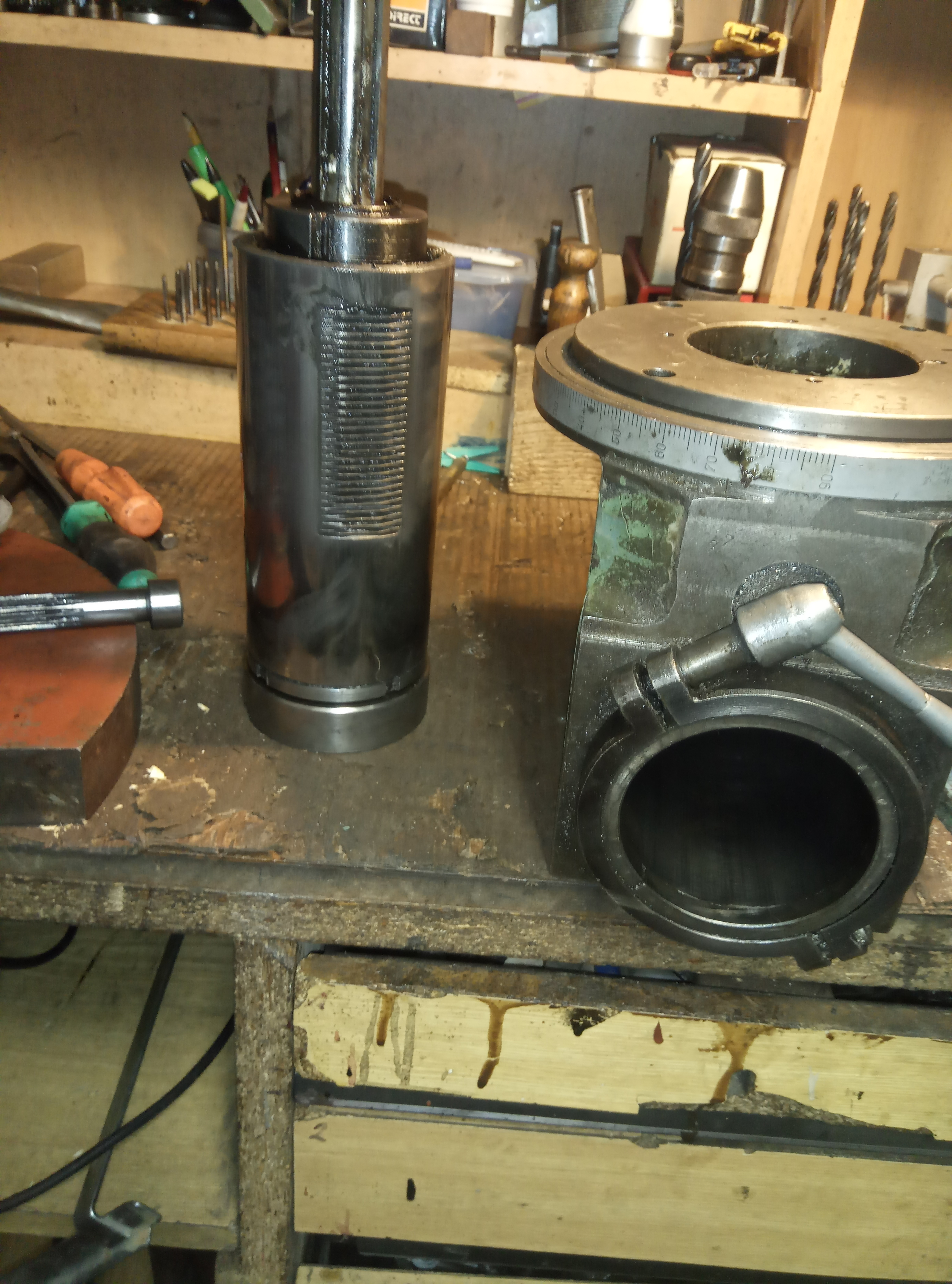

Normálne má FUS22 takéto pripojenie:
4 dlhé imbusové skrutky cez celú hlavu ktoré zapadajú do toho krúžku na horizontálnom tráme /vo vnútri/
strommer píše: 23. 2. 2023, 7:17 Niečo tam nesadí neviem či je to naozaj hlava na fus 22 lebo tie rozostupy tam nejako nepasujú. Treba tam dať ešte nejaký medzikus?Rychlobežka a drážkovacia pekne pasujú.
strommer
Příspěvky: 45
Registrován: 13. 8. 2020, 12:06
24. 2. 2023, 3:29
Nemáš náhodou fotku ztoho kde to ide ? Spredu mám diery na tie 4 šroby,ale nepasuje ten rozteč ,teraz neviem či tam mám robiť iné diery alebo nejak ináč to vyriešiť.
strommer
Příspěvky: 45
25. 2. 2023, 12:30
Podobné je aj moje ale predsa sú tam rozdiely osadenie na frézke 17 cm a hlava má 16cm je tam 1 cm medzera.

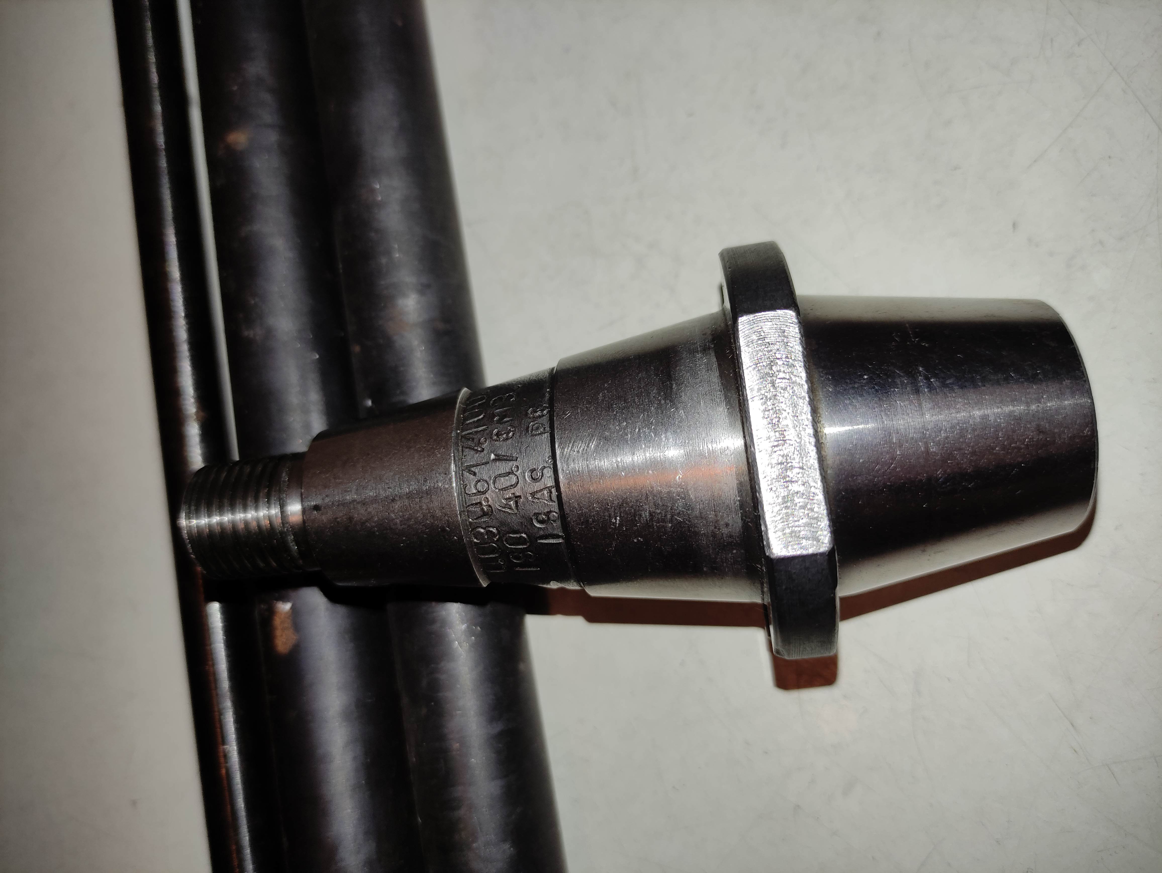

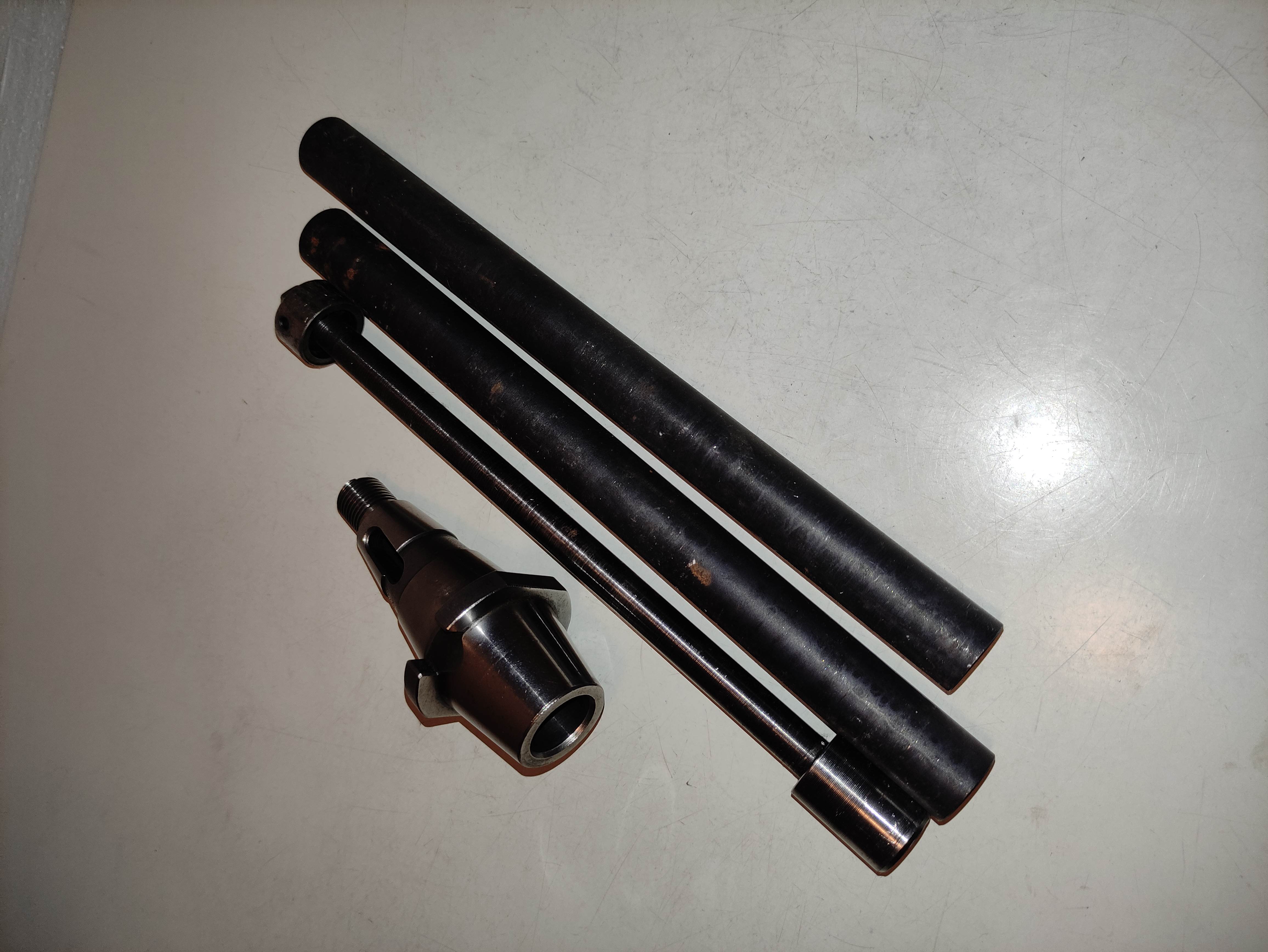

Chtěl jsem se zeptat, zda nemáte někdo náčrt upínacího šroubu svislé hlavy pro FUS 22.
A nebo zda by někdo měl jako náhradní díl?
Koupil jsem si frézku a mám pouze jen pro kleštiny, ale chtěl bych upínat kužel ISO 40.
Předem díky za info
Karel
jenicek
Příspěvky: 1931
Bydliště: Vedle Trautenberka
2. 5. 2023, 8:33
Jak jen pro kleštiny?
FUS22 má ve standardu ve svislé hlavě ISO40, u rychloběžné hlavy (má samostatný motor) je ve standardu kleštinové upínání. Pokud je tam něco jinýho, bude to zřejmě bastl.

Nejspíše se jedná tedy o bastl. Konec šroubu má totiž vnitřní závit.
Spíš by mne zajímalo, jestli se dá koupit a nebo si budu muset vyrobit...

Téměř jistě jedná o šroub pro trny a kleštiny s vnějším závitem. Běžné řešení u nástrojařských frézek různých výrobců. Samozřejmě si vyrob co potřebuješ, od toho ty stroje jsou.
Carlosin
Příspěvky: 109
Registrován: 17. 5. 2016, 6:16
Bydliště: Kousek od Olomouce
4. 5. 2023, 10:56
Přesně tak je to pro kleštiny s vnějším závitem.
Jen jsem myslel, zda někdo neví, kde by se dal šroub koupit jako náhradní díl.
Pokud to nebude nikde k mání, tak budu muset vyrobit to asi nic jiného nezbyde :D
