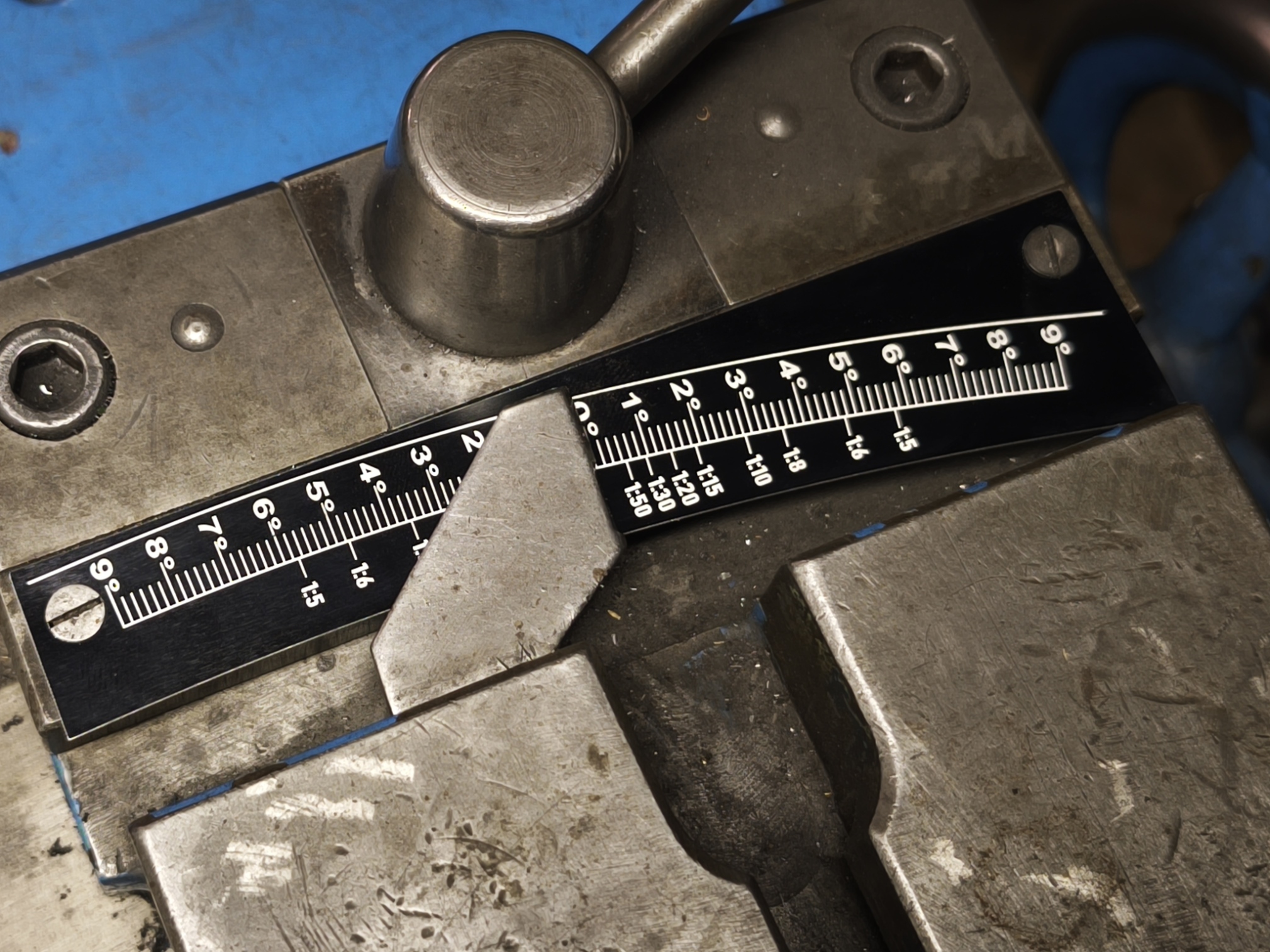

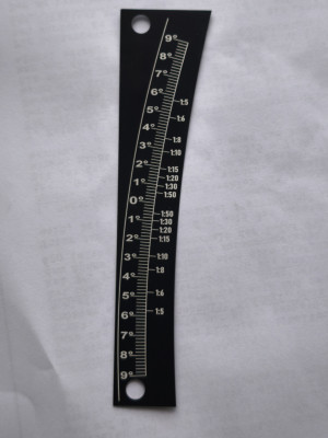

Štítků jsem pár dělal (fiber laser), používám tvrdý eloxovaný a lakovaný hliník. Pokud dodáte fotku a rozměry, nebyl by asi problém vyrobit. :D
Příspěvky: 3821
21. 8. 2025, 8:11
já si ji dělal, normálně technicky s přesnou roztečí od osy, mám ji jako předlohu do ezcadu, popravdě mně nenapadlo, že by o to mohl být vůbec i zájem(dělal jsem teď řadu Deckela) klidně to napálím :)
originál je jednička hliník s 4mm šroubkama ale 8mm dírama, teda na tom mém Ačku, dělal jsem to z 0,5 černý elox bílej popis,v neděli jak dojedu to můžu bliknout
to B i C by mělo být stejné, je to jen na "cca" a nula se nahoní mírným posuvem v těch otvorech :wink:

...tak jsem to blikl, akorát jak jsem psal, že na těch otvorech se to šteluje, tak to není pravda, jsou tam otvory 7mm a do nich pěkně zapadne šroub M4 se zápustnou hlavou, takže je to v rovině a šteluje se jezdec, jak jsem nebyl u toho tak jsem si to nemohl vybavit a strojů je mnoho :D
pokud bude zájem mohu napálit víc ks pro místní

tumlik píše: 23. 8. 2025, 7:52 ...tak jsem to blikl, akorát jak jsem psal, že na těch otvorech se to šteluje, tak to není pravda, jsou tam otvory 7mm a do nich pěkně zapadne šroub M4 se zápustnou hlavou, takže je to v rovině a šteluje se jezdec, jak jsem nebyl u toho tak jsem si to nemohl vybavit a strojů je mnoho :D
pokud bude zájem mohu napálit víc ks pro místníIMG_20250823_083510.jpgIMG_20250823_084221.jpg
