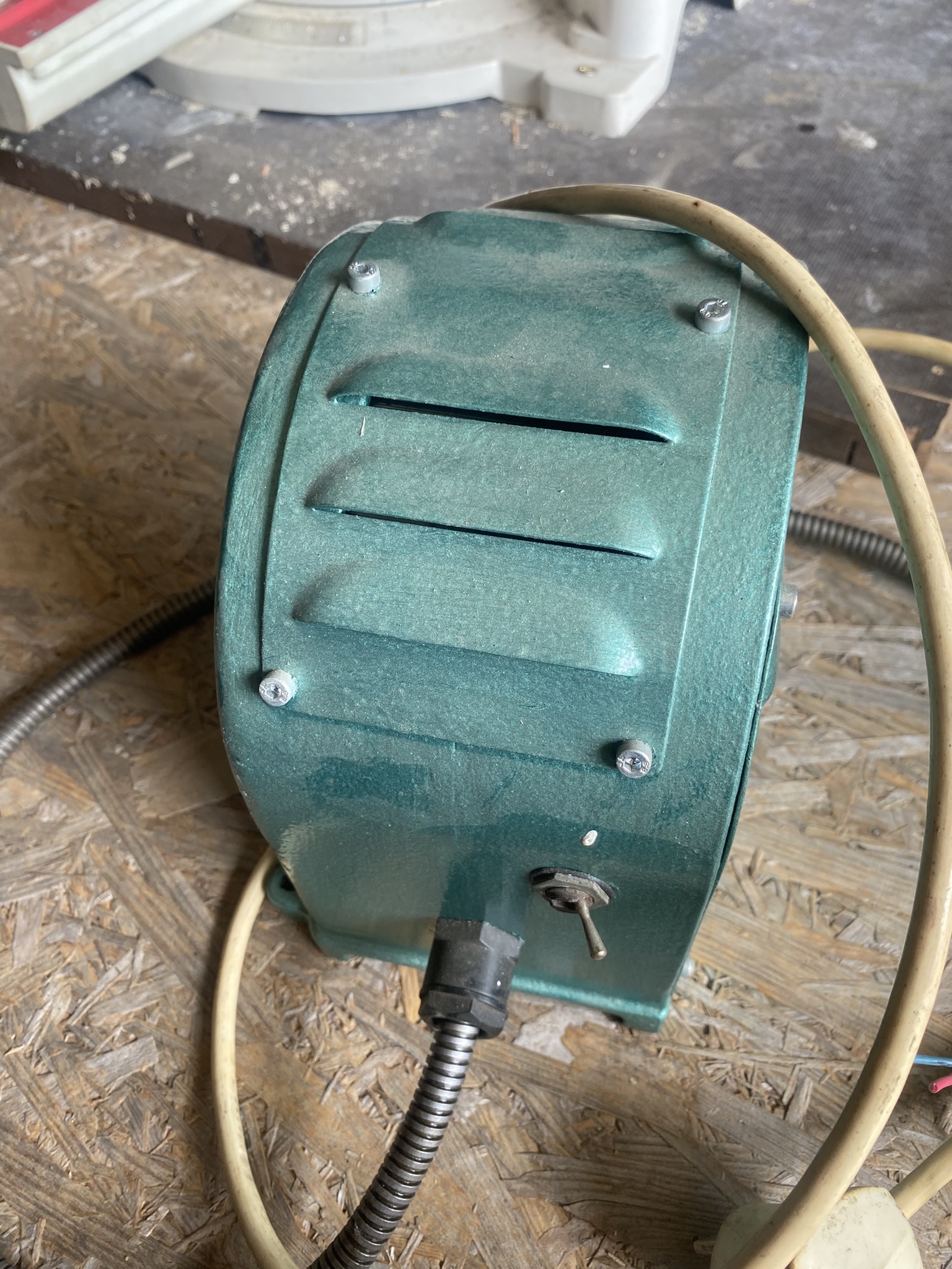

ahoj, nechce někdo reostat viz. fotky, je od malé vrtačky na plošný spoje

stenzy píše: 18. 8. 2025, 11:37 ahoj, nechce někdo reostat viz. fotky, je od malé vrtačky na plošný spoje
Kdyby jsi měl i ten bakelitový konektor k tomu, měl bych zájem. Je to takovel oválnej atyp, na mé ho mám popraskaný, koukni prosím
