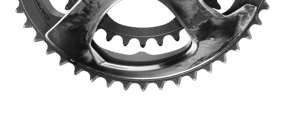

Ahoj, dokázal by mi prosím někdo poradit jakou vybrat frézu (velikost) pro frézovaních ozubených řetězových kol pro cyklořetězy?
Co se mi podařilo dohledat je rozteč - respektive velikost článku řetězu, ta je 12.7mm.
Chápu tedy správně, že budu potřebovat frézu s označením 7.75x12.7xYY, kdy YY je číslo frézy pro určitý rozsah velikostí kola.
např. tahle https://www.kovonastroje.cz/freza-na-oz ... sn-222712/
Nebo jsem v tom úplně vedle? Díky moc za Pomoc. Pavel

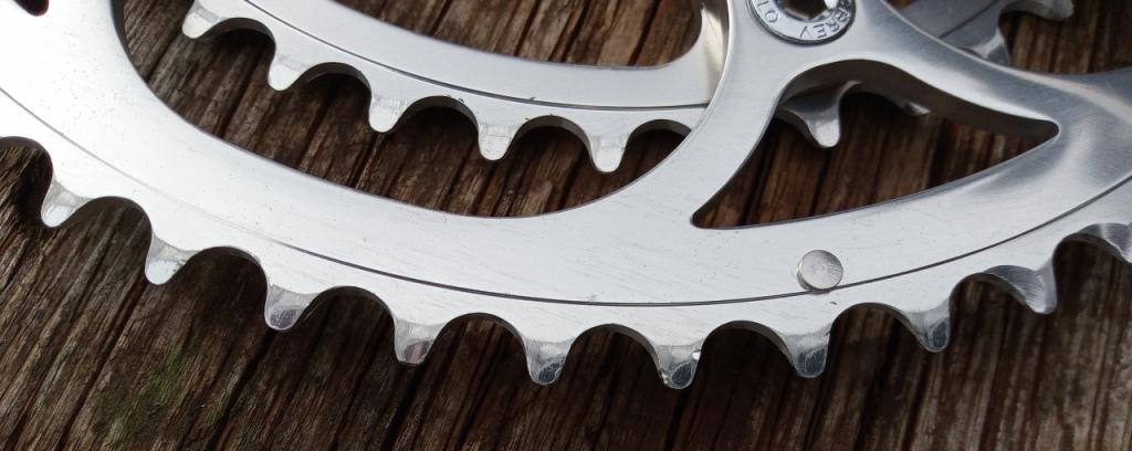

Jseš správně, ale ty zuby maj ještě na špičce upravený tvar, to ti ta fréza neudělá.
Tohle je jetý, ale novej vypadá skoro stejně
Proč si nekoupíš hotovej? Gebhardt dělá fůru typů: https://www.gebhardt.cz/

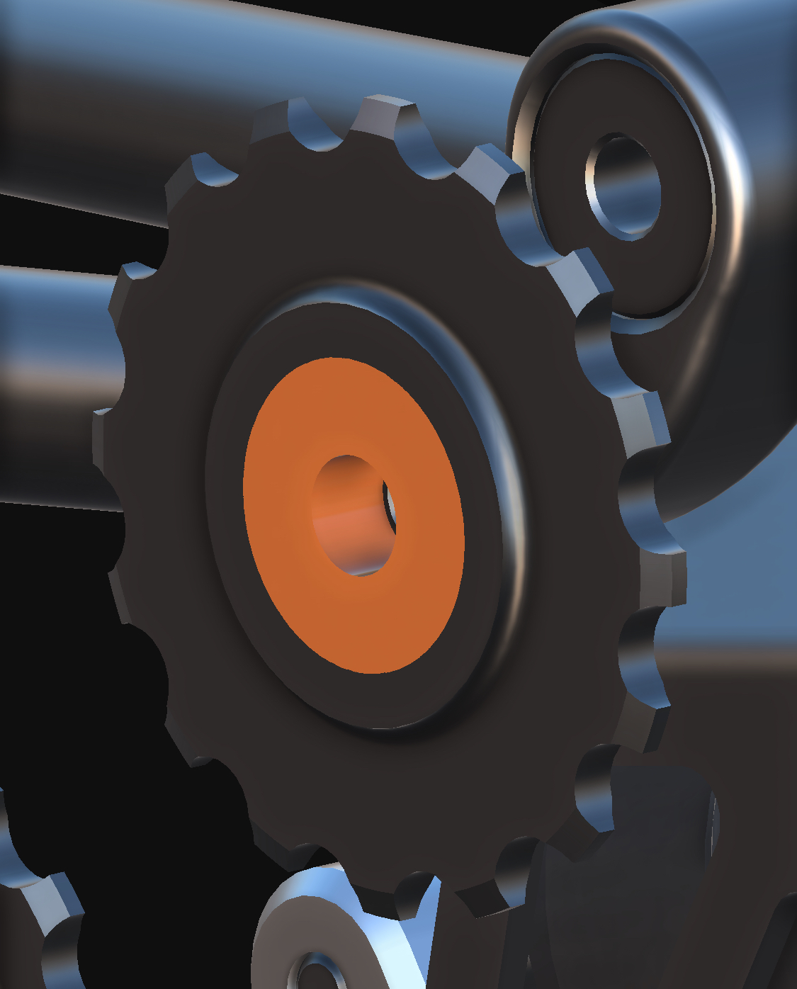

Díky za diskuzi. Ale, kdyby to slo koupit, uz to mam doma. Potřebuje voditko pro nove (rozumej muj vyrobek) celoodpruzene kolo a tohle se fakt bezne neprodava, kdyz uz tak v jinych parametrech nez potrebuju.
A ano, vim ze zuby sou zuzenou aby mohly pekne navest retez, nejsem uplne mimo, ale v tech znaceni frez jsem se nejak ztratil a potreboval jsem s tim poradit.

jean píše: ↑29. 8. 2025, 5:39 Capajev, nevyziadane rady su najlepsie :mrgreen: , tak dam jednu - samozrejme neviem, jak to potrebujes presne, ani pevne. Ale nestaci ti laserovy vypalok? Na motorky sa to bezne pali z hardoxu 450 a drzi to. Tie sily su tam trochu inde ako na bicykli.
Na test by to urcite presnosti stacilo, mozna i na furt. Ale stejne bych to pak musel doobrobit. Tak bych to rad obrobil vsechno.
Rychlej nahled, final bude jeste trochu jinak.

Ahoj, kdybys měl zájem, můžu ti to kolo vyfrézovat (válcovkou jako konturu). Samozřejmě by to bylo řádově nákladnější než výpalek, ten ale přináší jiné nepříjemnosti, jako obrábění pálených hran, omezení ve výběru materiálu atd. Ono to tou zubovou frézou vzhledem k "tenkosti" obráběného kola nebude žádný med a pravděpodobně budeš muset to kolo stáhnout mezi dva kroužky a frézovat to komplet.

Kdysi dávno jsem to dělal tak, že jsem měl polotovar o větším průměru, vyvrtal jsem díry na roztečné kružnici, a pak to odsoustružil do poloviny těch děr.
