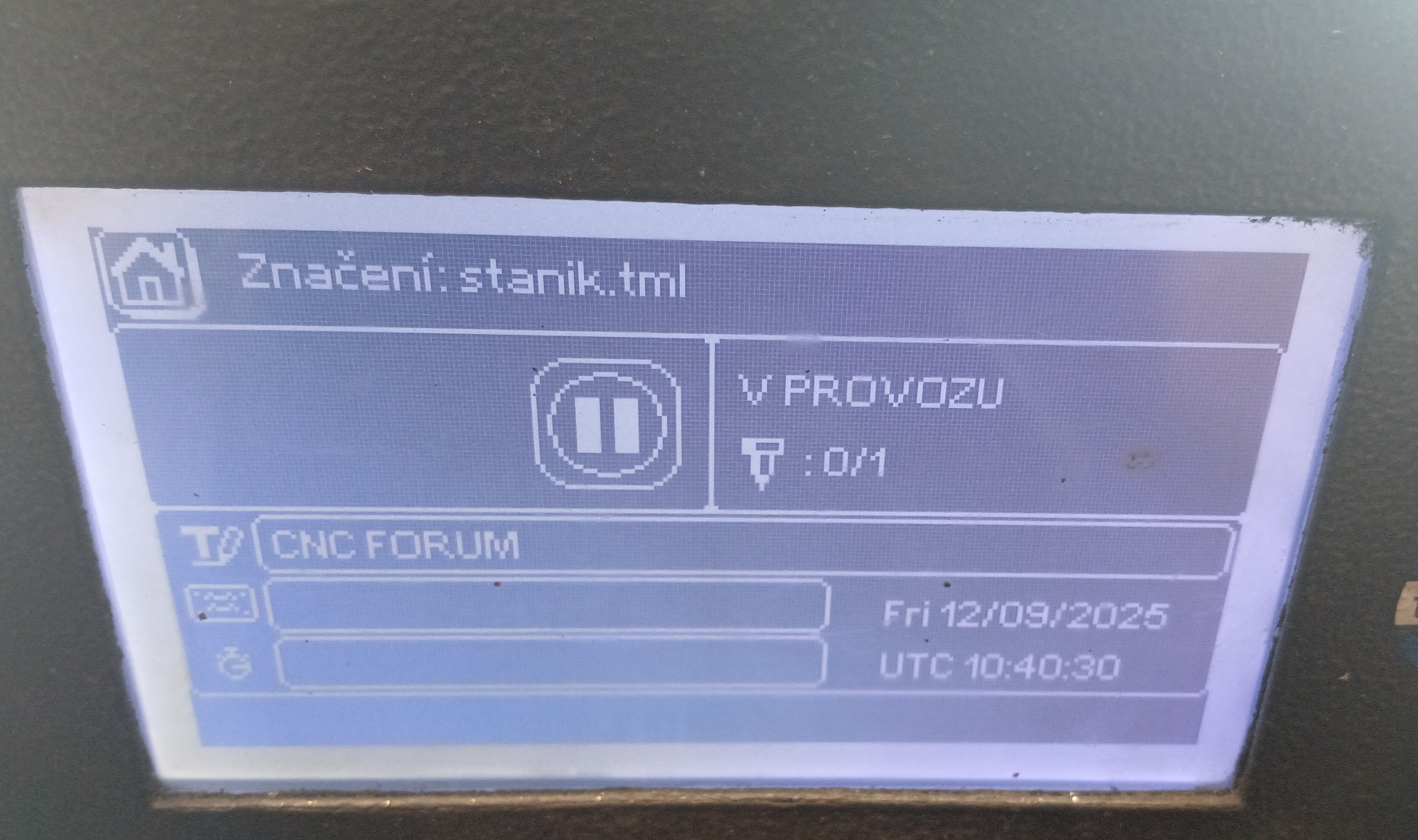

Příspěvky: 2681
12. 9. 2025, 10:14
Tak mikrouderovka už funguje :)
Příspěvky: 7160
12. 9. 2025, 11:34
stanik84 píše: 12. 9. 2025, 10:14 Tak mikrouderovka už funguje :)
hezké - ale co to je ? nešlo by to nějak doplnit - video ?
