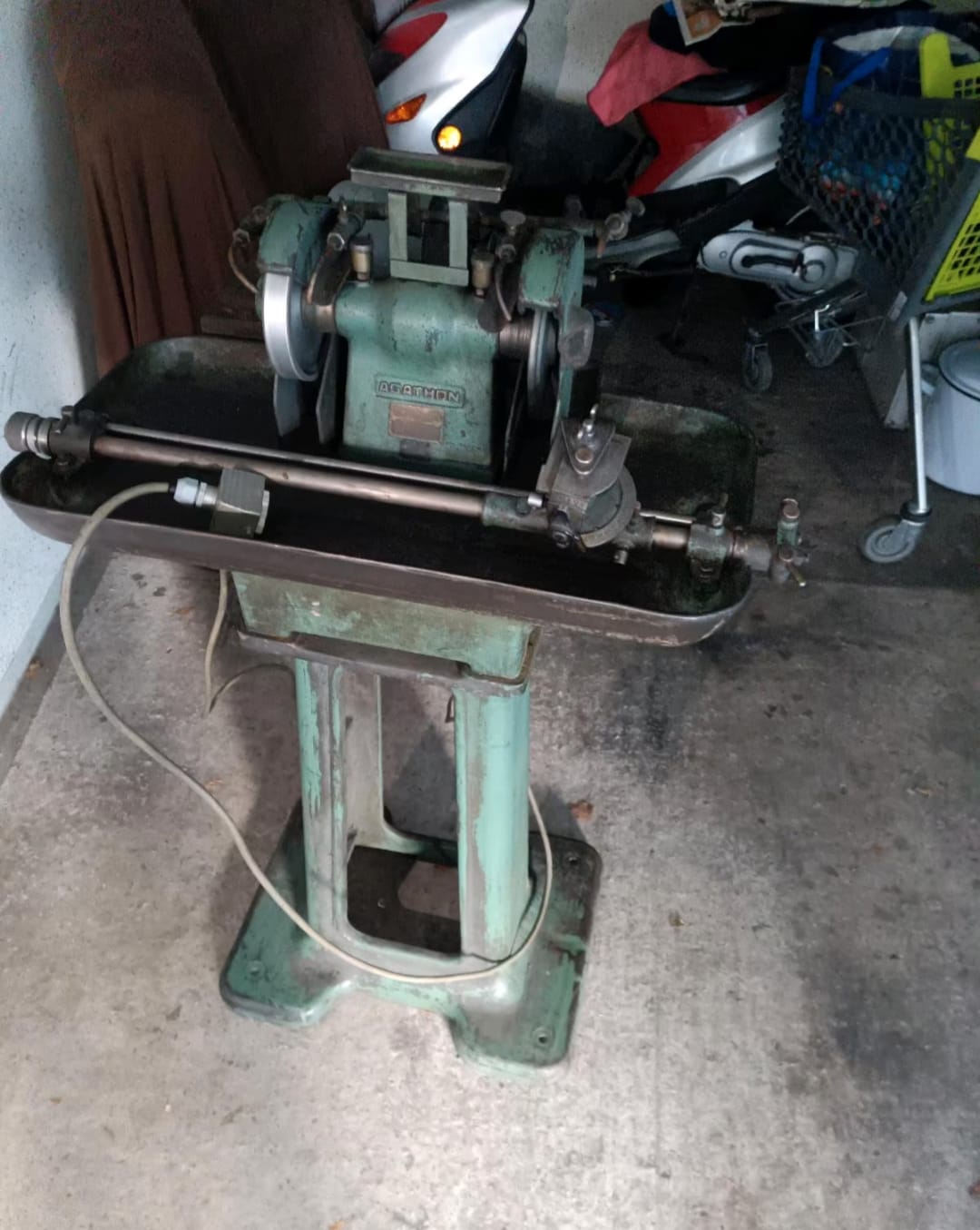

tumlik píše: 18. 2. 2026, 7:29
Tom Dvk píše: 18. 2. 2026, 6:31
tumlik píše: 17. 2. 2026, 4:18 podobnou jsem už někde viděl :D
:D No a co je tohle vlastně za rok ? Tenhle model jsem nikde nenašel, spíš ty starší, mají panty na druhé straně.
Ještě tam má 102-VM :D
Když vidím na bazoši ten dnešní sortiment, ceny a stav, tak su strašně rád, že už tak nějak všecko co jsem chtěl mám.
přesně, a ještě tam chybí ten typicky vybočenej motor s krytem na pravé straně, dělalo to víc firem E.Hofmann, kolb, tam byl ten dekl obráceně ale zase tam byl mírně jinej vrch, možná že dělali i starší modely, jen jsem na to nikdy nenarazil, a nebo je to poskládané z různých strojů, ty starší agathonky se dají najít přidělané na lecčems :) jinak ale jak píše Sancho doskládat to bude chtít asi hodně lásky.....a penězagathon old.jpeg
asi tak - ona totiž vůbec je otázka jestli to je agathon - protože brusky s touhle koncepcí (když vypršely původní patenty) pak dělal ledaskdo - a s různou kvalitou a různým příslušenstvím - obvykle vzájemně nekompatibilním - Clottu, Cincinnatti, Hofmann a další a další. H+K mj. sám nic nevyráběl - to byl klasický obchodník - původně začínal s příborama, pak i některý mašiny konstruovali, ale fyzicky se vyráběly stejně jinde. Jednu dobu vlastnil (spoluvlastnil) i Indexe, na něj měl distribuční exkluzivitu.
Existoval třeba i japonský Star (BG2), který je mechanicky možná ještě lepší (má i lepší dekly, vanu a není udělaný o nic míň přesně), okolo roku 1990 se ještě normálně vyráběl a šel z fabriky objednat. Prostě pro vačkový automaty a některý numeriky byla třeba bruska, tak se vyráběla.
Jinak první verze 175 (bez "a" ) je z roku 1920
https://www.agathon.ch/hs-fs/hubfs/Agat ... hine_1.jpg
