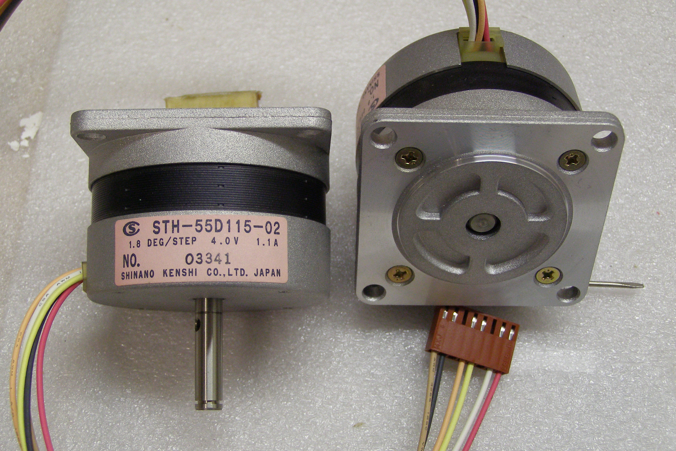

Získal jsem tyto krokove motory,ale mají hřídel otočenou na méně vhodnou stranu.Někde na foru jsem myslím,četl,že by se krokové motory neměly rozdělavat prý hrozí nevratné poškození magnetizmu atd.Platí tento názor,nebo se motor dá rozdělat,pro otočení rotoru nebo není pro toto nějaký trik abych předešel případnému znehodnocení motoru.Dík za odpověd´

Tak to přidělej pomocí distančních sloubků něco jako na www.amcnc.cz má to tak udělané.
Příspěvky: 23178
30. 10. 2007, 5:19
rozdelat a slozit to jde
o magnetizmus neprijdete ale je treba venovat maximalni peclivost sesazovani protoze vzduchova mezera je velmi mala dale se pak muze stat ze motor nebude uplne dobre chodit
protoze bude rotor ulozen ve statoru mimo stred

Mám doma asi čtyři krokové motory které maji vyvedených 5 drátu.
Jsou pro muj bipolarni driver nepoužitelne.
Proto bych se rad zeptal jestli je možne motory rozdělat a přerusit k sobě spojene polovični faze jesli rozumite co tim myslim a nechat jen zapojene 4 vodiče a motor použit jako bipolar.Co si o tom myslite mělo by to klapnout ne?

Jde to naprosto bez problemu.Jen musi byt spoje jedn fazi dobre pristupne. Ohledne ztraty magnetismu je treba postupovat opatrne,jinak se motor nevratne poskodi.Rotor se nesmi vytrhnout,ale pomalu vysouvat.

Demagnetizace rotoru samozrejme hrozi. Ale u takovehoto maleho krokoveho motoru je to asi zanedbatelne. Proste se to pri zniceni zahodi a najde se jiny.
Predevsim u servomotoru starsi vyroby , je presne popsan zpusob repase (lozisek a jinych mech. casti) kde hrozi demagnetizace rotoru jeho neodbornym vysunutim z klece (statoru) kde je magneticky okruh stale uzavren. U starsich motoru je predevsim nutno po nejakem case menit loziska , ktera jsou namahana divili byste se mozna predevsim silnym magnetickym polem, a ne mechanicky.
Finta spociva v tom , ze se po demontazi vik rotor presune znova do klece.
Demagnetizace hrozi predevsim u starsich motoru kde je trvaly magnet vyroben ZMAGNETIZOVANIM.
U modernejsich , kde je magnet tvoren NdFeB (Neodym-železo-bór) takoveto problemy nejsou.
Ovsem pozor zase na poskozeni mechanicke. Nebo zaneseni kovovych necistot.(strasne blbe se to cisti, a magnety jsou vestinou pokoveny velmi silnou vrstvou CR nebot v ciste forme na vzduchu velmi silne koroduji, pri mechanickem poskozeni to ztraci velke procento ucinnosti)

Zdavim vas panove,diky za reagce.Uprava motoru probehla bez problemu ani u jednoho jsem nemusel vysunou rotor ven.Vinuti jednotlivich civek jsou od sebe dobre rozeznatelne a pristupne.U jednoho motoru dokonce stacilo preskrabnout spoj na plosnaku uvnitr motoru.Jenom je skoda ze me to nenapadlo driv mohl jsem si usetrit starosti s hledanim novych motoru.Hold zacatky byvaji nekdy tezke,ale to je dobre protoze jinak by me to urcite nebavilo. :lol:
