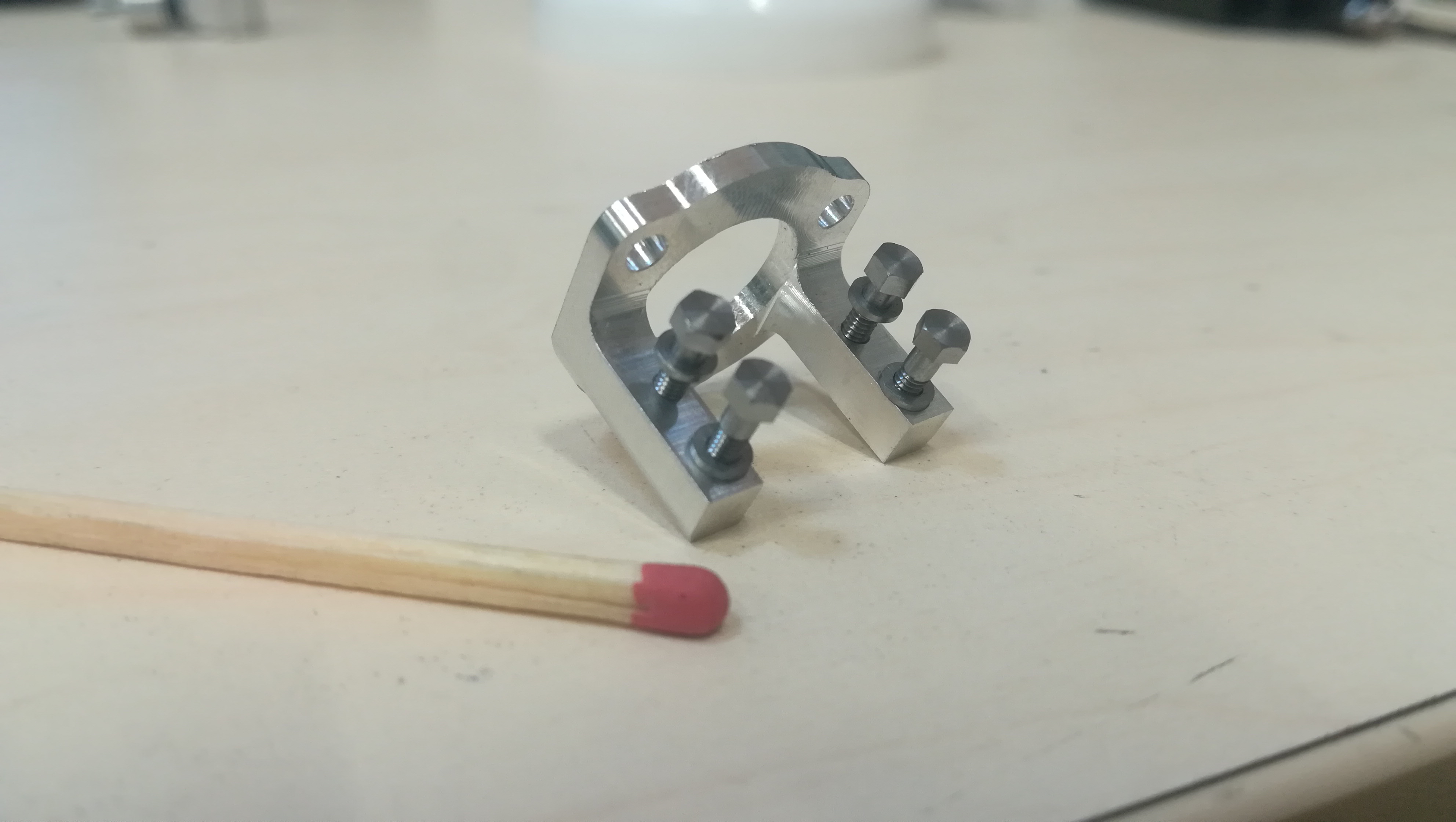

Ahojte machri
Aké ťažké je zohnať vhodnú vrtuľu pre motor s obsahom 0.1cm. Rozmer 3x1,25 pripadne do 4"?
Amerikánci predávajú nejaké určené pre motory Cox peewee no poštovné 25$ akosi donútilo skúsiť čosi vyčarovať v domácich podmienkach.
V dielni odrezané z platne PA6, zuhlované, po prvom programe zaliate epoxidom a druhý program s malou dušičkou nech to celé drží pohromade.

Nevím, jaké máš zkušenosti - ale pro jistotu - nestuj ani kouskem těla v rovině rotující vrtule...zvlášť této "samo domo made".
Držím palce.
Držím palce.
