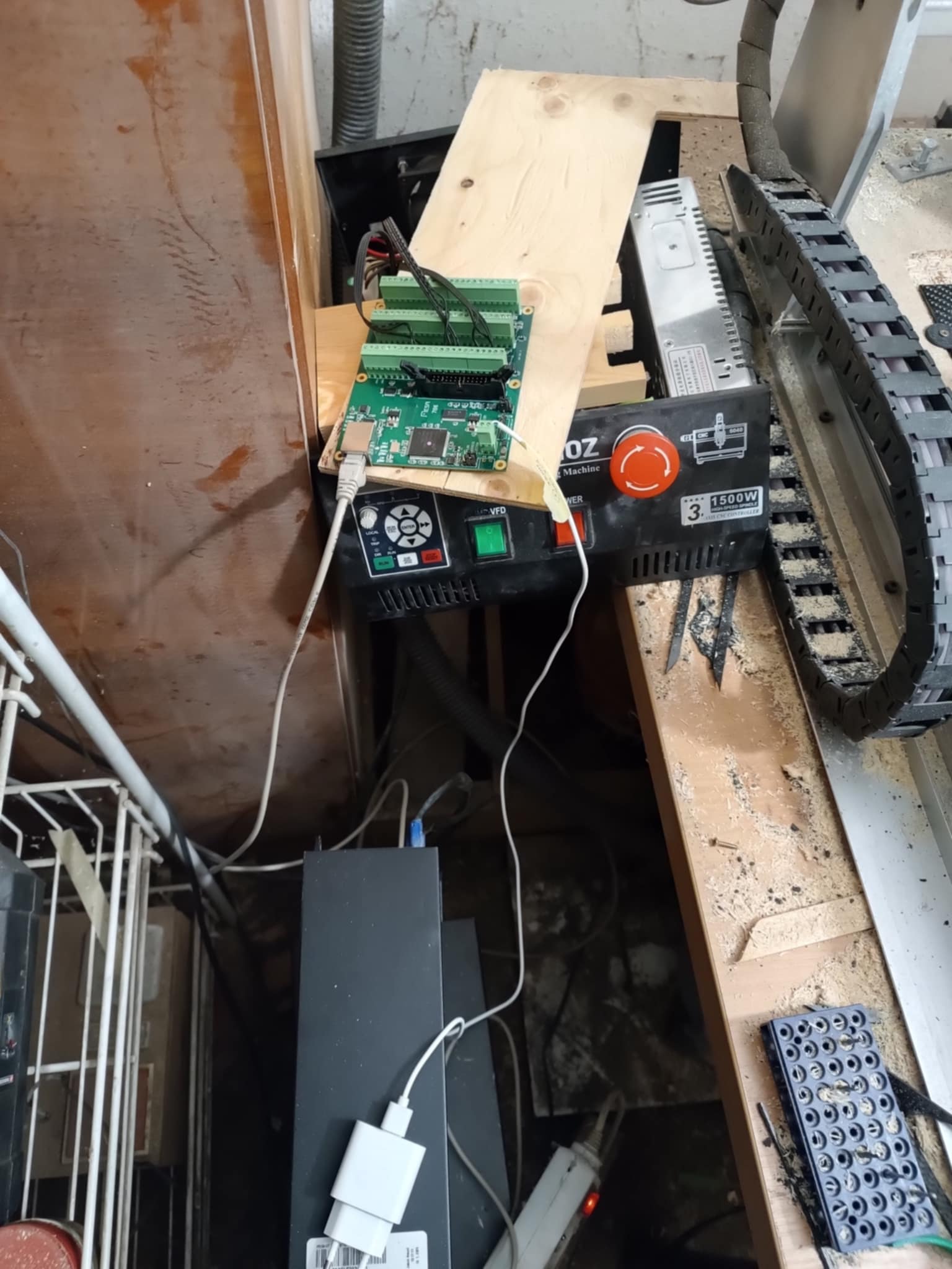

ZAPOJENI
ZAPOJENI
Mám to dost punkově složený, nechci to zavírat, než to odladím, ale radši přidávám fotku, třeba by to mohlo být nějakým způsobem příčinou, napadlo mě nějaký rušení od ostatní elektroniky třeba, proto pod tím mám dřevěnou desku doufaje, že to trochu odstíní + je nevodivá.

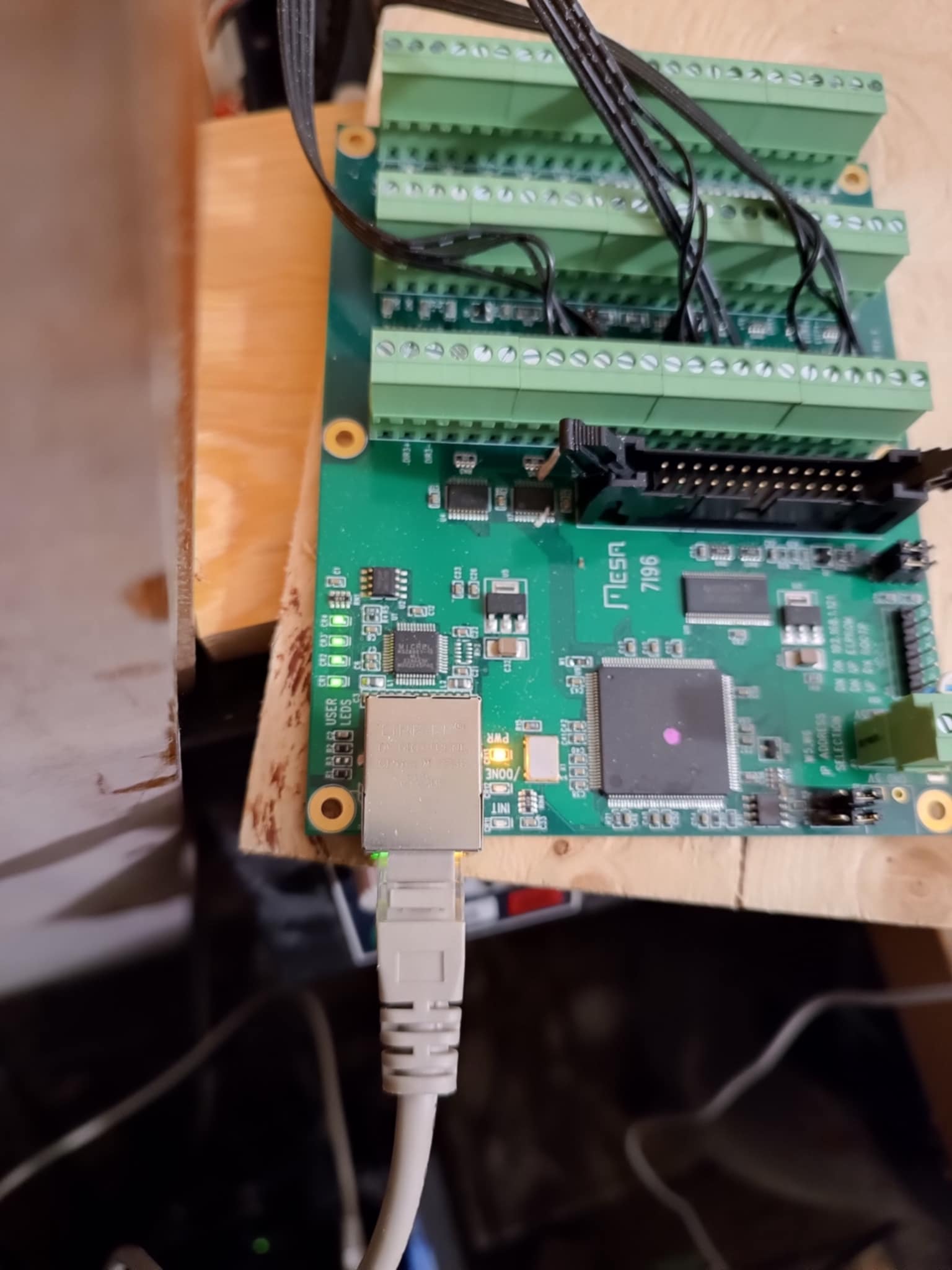

LEDKY NORMÁLNÍ STAV
LEDKY NORMÁLNÍ STAV
Takhle svítí LEDKY při normálním provozu.

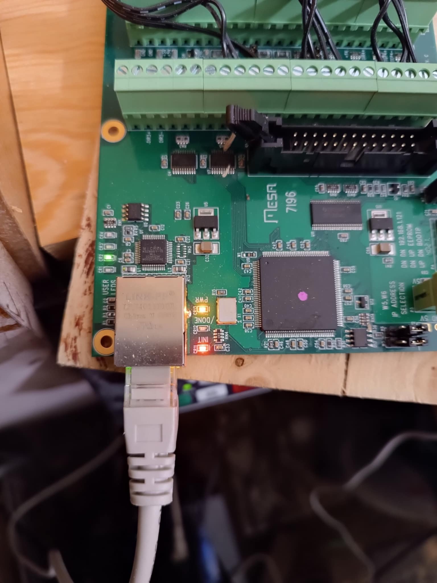

LEDKY PŘI CHYBĚ
LEDKY PŘI CHYBĚ
Takhle svítí LEDKY při chybové hlášce.

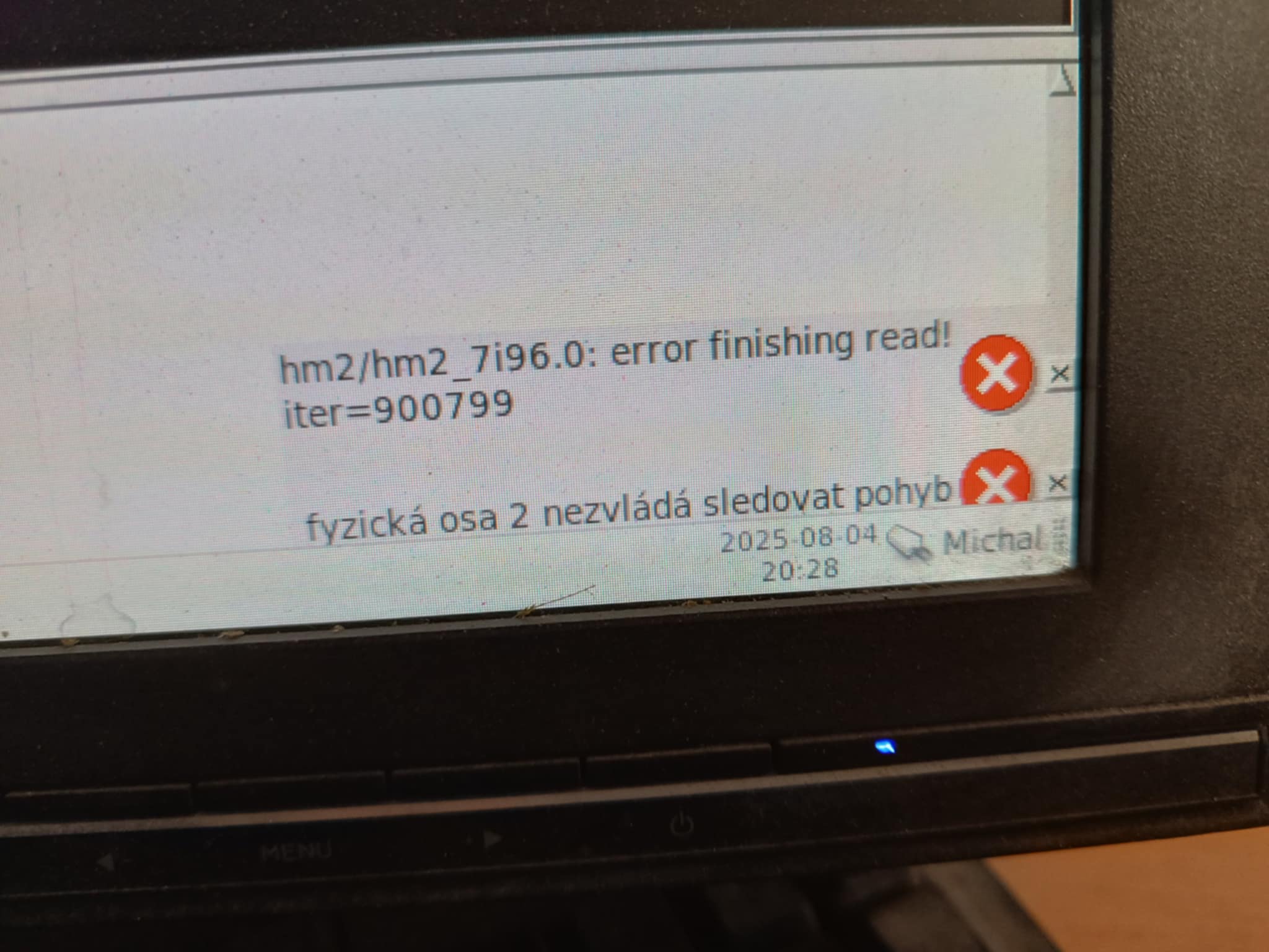

CHYBOVÉ HLÁŠKY
CHYBOVÉ HLÁŠKY
Takto vypadá chybová hláška, někdy se objeví jen jedna z nich, teď nevím která a včera se mi objevovali jen společně. Určitě ale píše i u dalších os, nejen č. 2
Když se mi to takto zastaví, musím celý Linux CNC shodit, zkoušel jsem jen vypnout tlačítkem a zase zapnout, případně restartovat ještě Mesu, ale nikdy mi to to bez restartu Linux CNC nejde rozběhnout.

ted jsem asi to same na stole resil.
problem byl v napajeni mesy - mel jsem to vytazene z USB portu a obcas to ten stary komp nedaval a mesa se restartovala.
pozna se to podle probliknuti tech ledek.
kazdopadne pust v linuxu opakovany ping na tu IP adresu a sleduj jestli za X radku se tam neobjevi treba sekundova prodleva. to je ten reset.

Co se týče hlášek, tak vlastnost LCNC je že vyhodí milión chybových hlášek a člověk musí rozeznat, co je příčina problému a co důsledek.
Tady je důležitá ta první hláška. Zjednodušeně říká, že Mesa se přestala s LCNC bavit. Ta druhá hláška může a nemusí být důsledek první hlášky. Můj tip je, že bude.

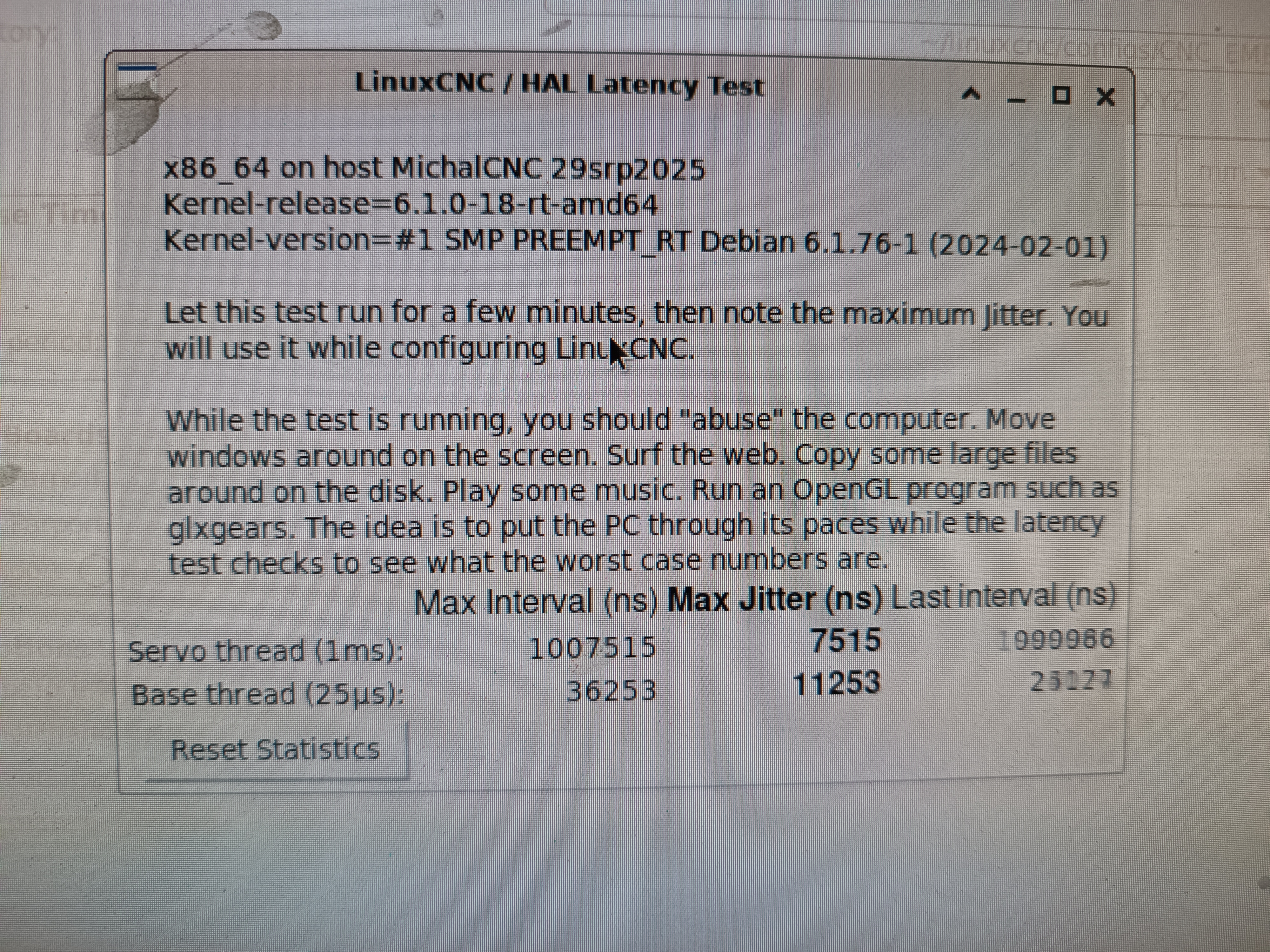

No a kolik máš latency a MESACT testy?

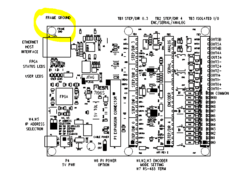

Jestli ti to hází chybu, když se jen dotkneš něčeho kovovýho na té soustavě, tak máš velmi pravděpodobně bordel v zemnění. Něco nemáš na zemi a kapacitně, když se toho dotkneš, se tam uzavírá smyčka. Vem kus drátu a všechny země pospojuj. Nejlépe do jednoho bodu země u nějakého napájecího zdroje. Tu kartu přizemni třeba přes jednu upevňovací díru, je s tím nakonec počítáno a ty to nemáš. Prkno je nevodivý. Napájení pomocí nabíječky je taky oddělený od země, a LAN má sice stínění na konektoru, ale ty máš UTP kabel, takže bůhví jak je to propojené.

Embie píše: 5. 8. 2025, 8:50 proto pod tím mám dřevěnou desku doufaje, že to trochu odstíní
slnko odtieni to ano, nie EMF :D
Ako bolo povedane, pories si najprv pospajanie zemi.
Plus, ak to to namontujes na plech cez distancne stlpiky tak tomu urcite pomozes.

error finishing read = na 90% bola chyba po kabelazi RJ45 (ak bolo bezporuchove napajanie)
fyzicka osa 2 nezvlada...... = bolo treba sa pohrat v subore .ini

Spustit dlouhý latency test, během něj odpojovat/připojovat USB, ukáže to. Pustili jsme i test komunikace LAN, ukázaly se nahodilé špičky v latenci lan komunikace.
Pomůže prodloužení tolerance doby "neodpovídání" mesy - typicky je nastavena na tuším 2000us, prodloužili jsme klidně až na 9000us, výrazně pomohlo.
