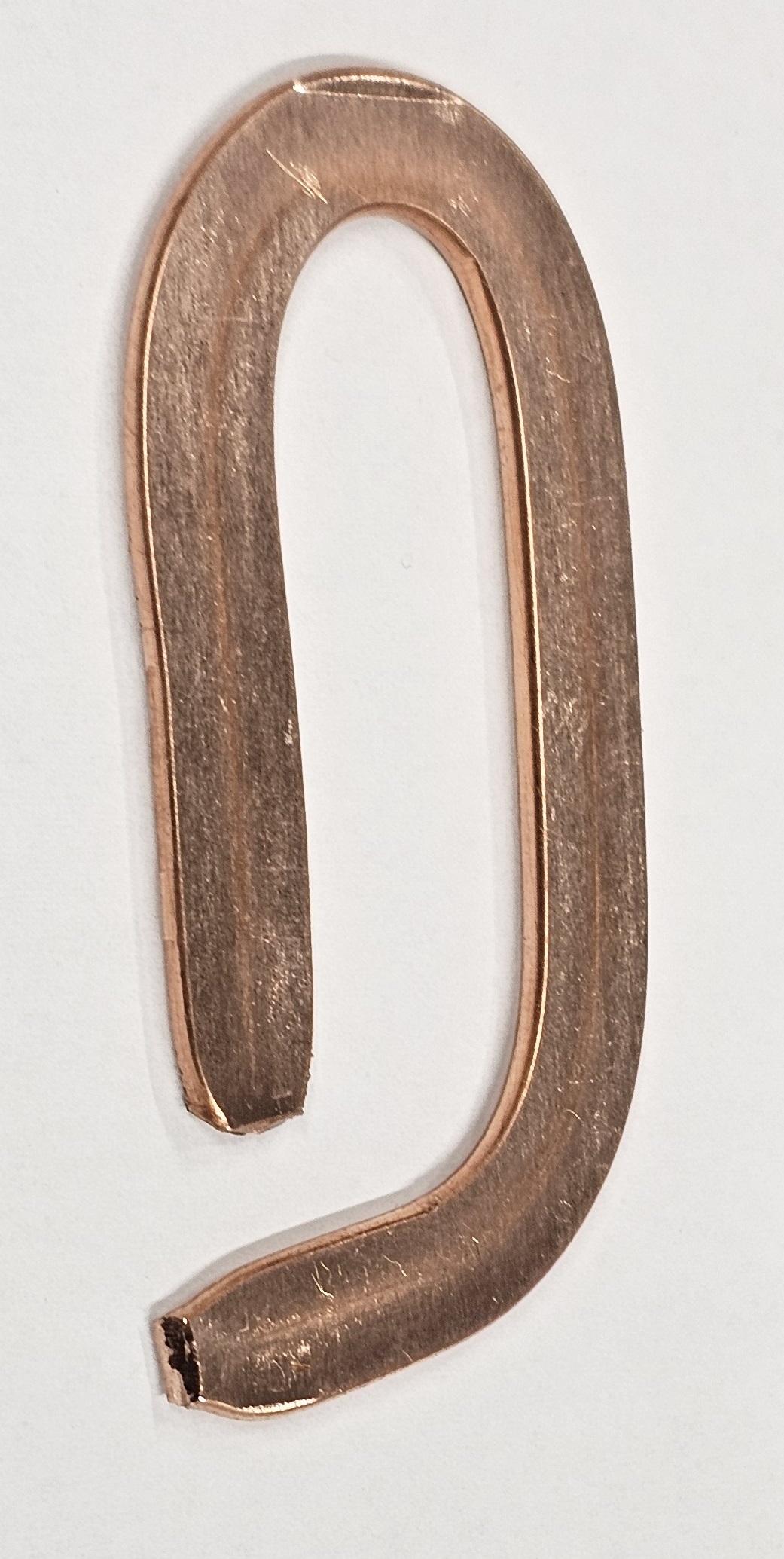

Výpočet síly lisu
Příspěvky: 8472
24. 10. 2025, 3:56
Případ má řešení, pumpu mi opravili a už funguje (podle síly na páce) jak má. Ten zkušební drát už je úplně placatej. Pokud jsem dosáhl těch 50 tun, vychází to na přetvárný odpor 600 MPa na konci lisování. Na kratších kouscích drátu jsem si vyzkoušel, že ten odpor roste progresivně s přetvořením (překvápko :D), takže by to mohlo aspoň řádově sedět.
