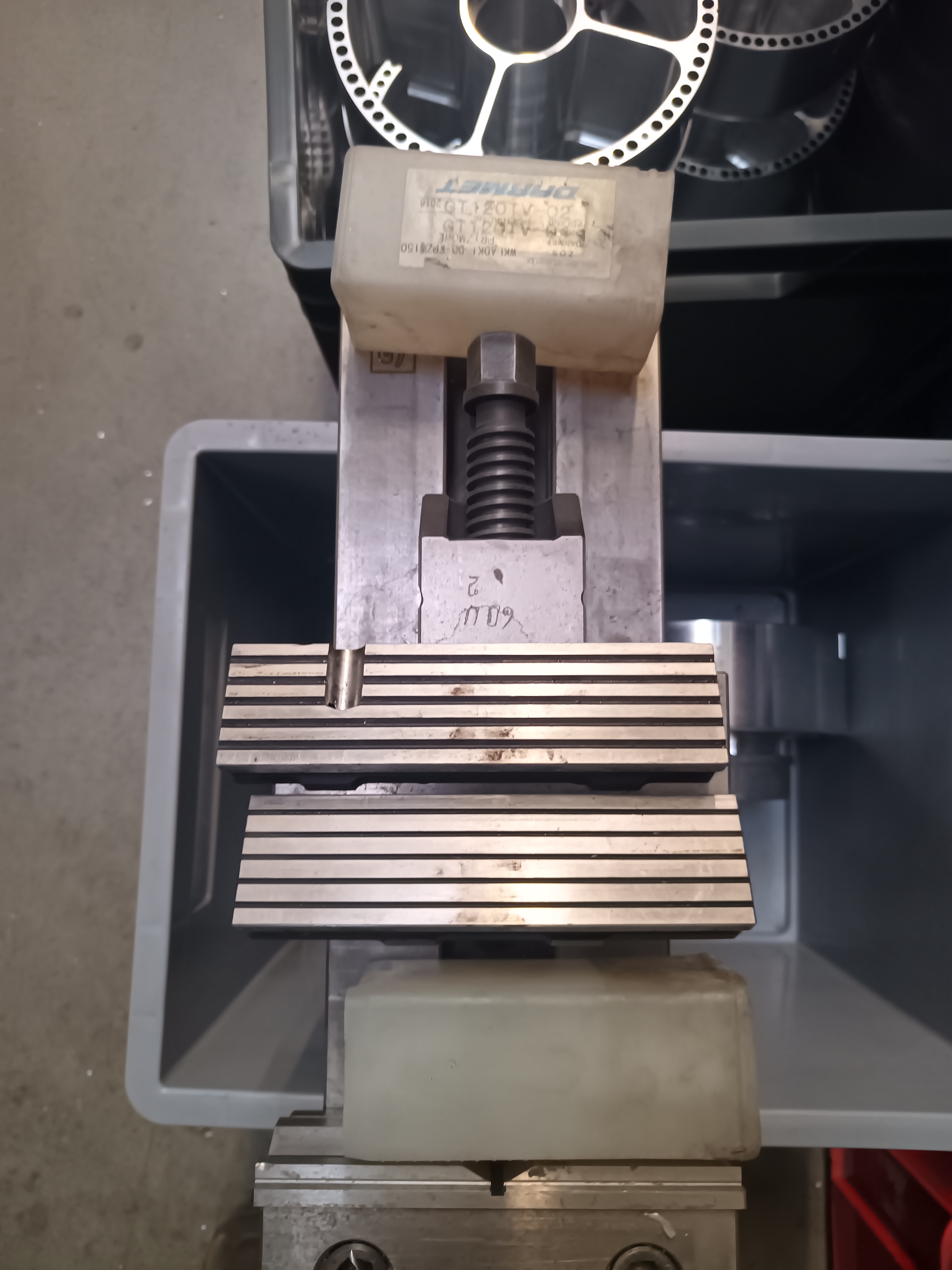

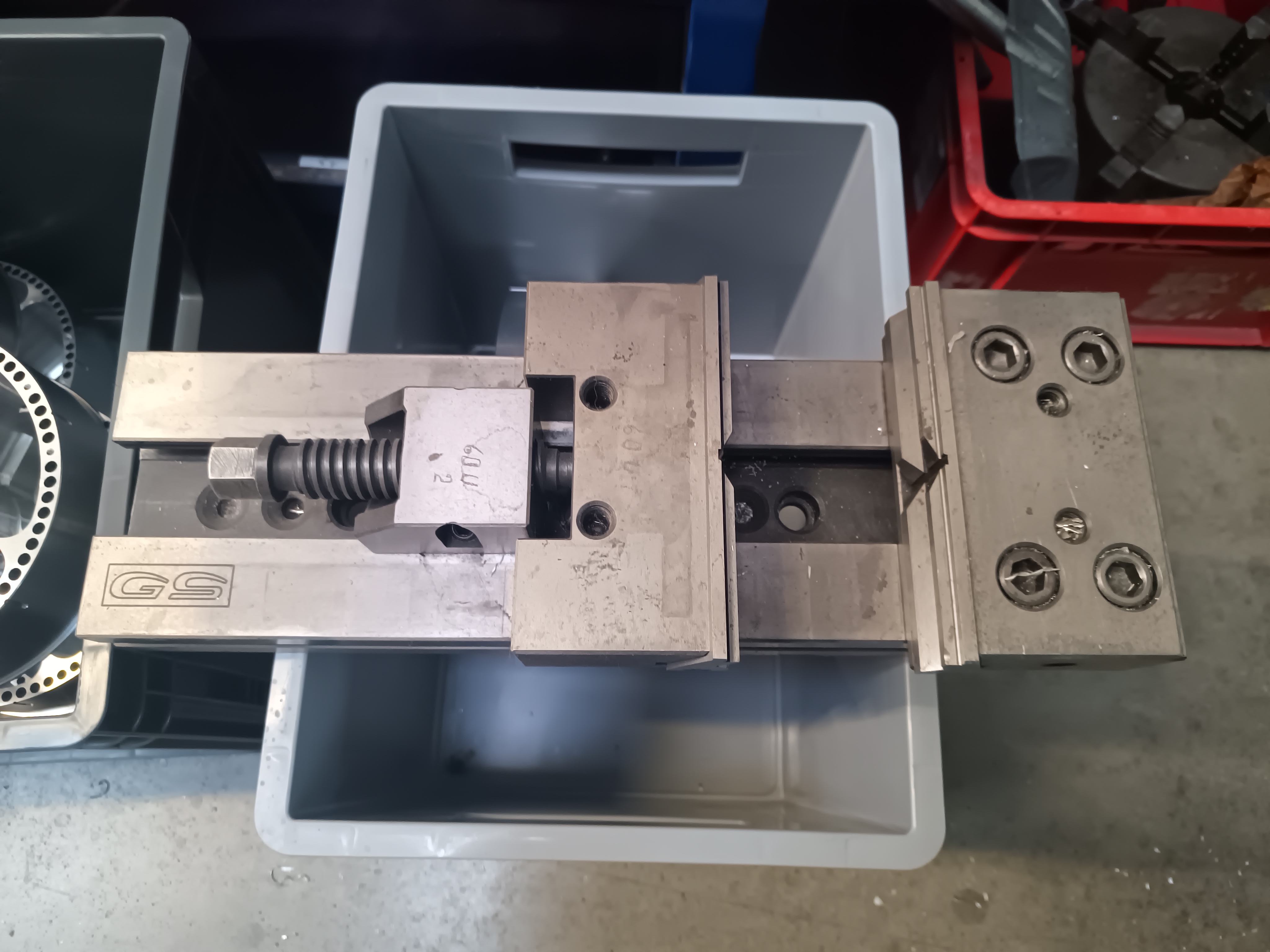

17. 11. 2025, 11:18
Mám tu navíc tohle , můžu půjčit / prodat
IQ156
Zbýňa
Příspěvky: 2192
Registrován: 3. 9. 2010, 8:45
Bydliště: Čelákovice
17. 11. 2025, 1:28
Kdyby martasg1 nechtěl, tak se hlásím jako případný zájemce o ten první (prismatické čelisti).

20. 11. 2025, 1:26
Ty jsou krásný :D
