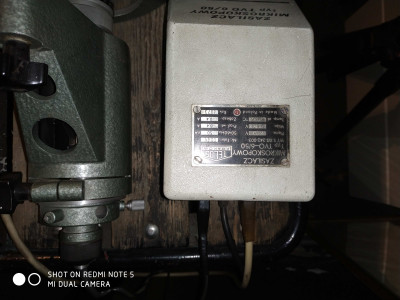

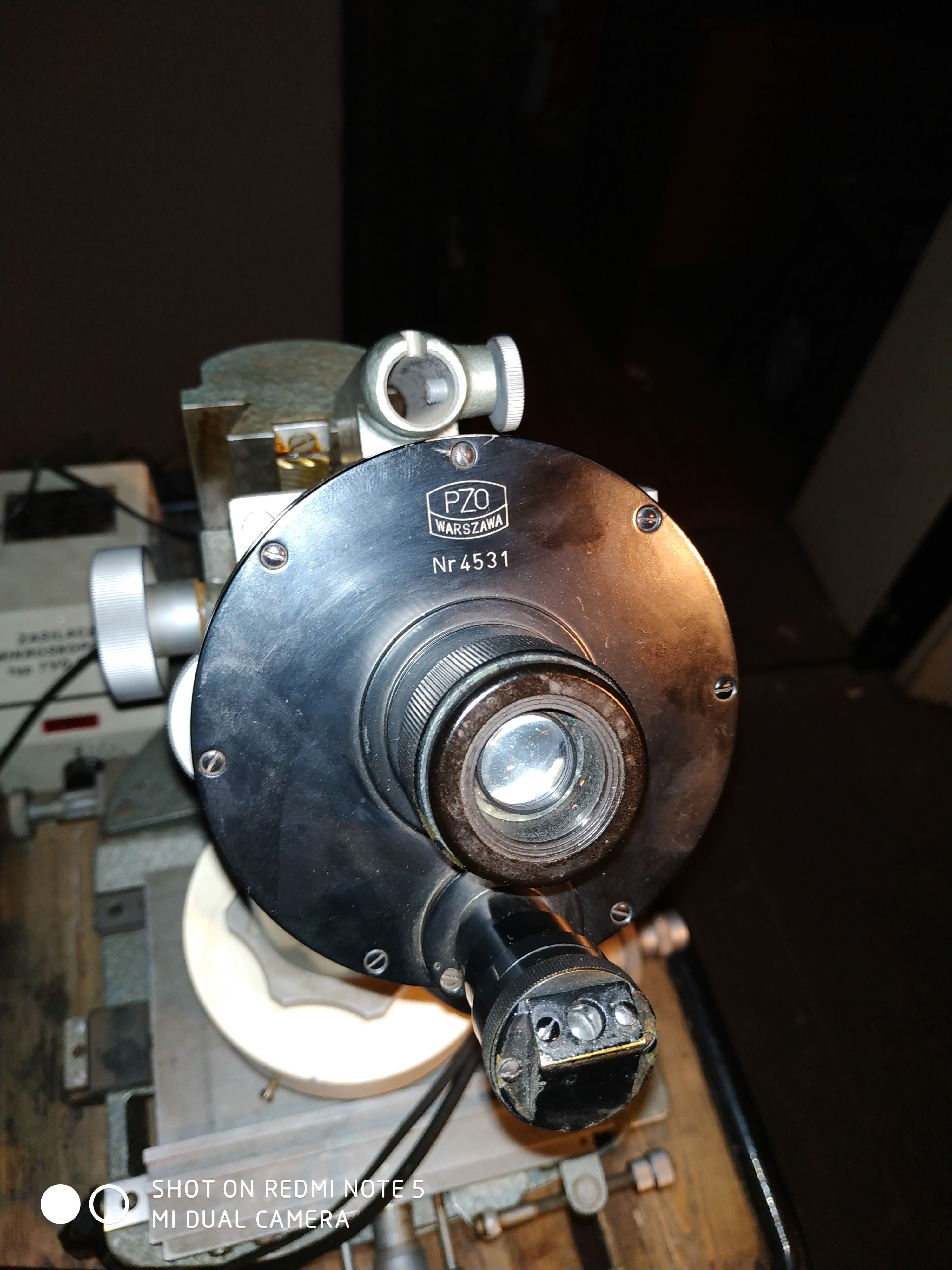

včera sem ščastně :D získal dílenský mikroskop vypadá to, že to bude polský výrobek podle trafa.... neví někdo:
1. přesný typ??
2.něco o technickým pasportu
3.literatura na téma dílenské mikrometry?

MIKROSKOP WARSZTATOWY pomiarowy PZO

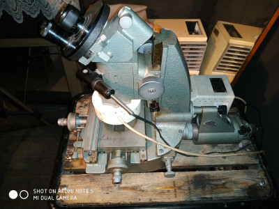

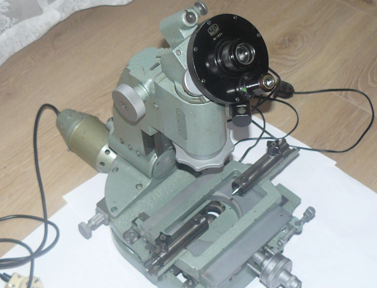

K čemu je ta ocelová rýhovaná matice, vlevo pod objektivem?
Příspěvky: 3813
15. 5. 2026, 10:54
Miroslavsulak píše: 15. 5. 2026, 10:28 K čemu je ta ocelová rýhovaná matice, vlevo pod objektivem?
ak ju označíš na obrázku aby bolo zrejmé ktorú myslíš, napíšem ti.
Příspěvky: 8472
15. 5. 2026, 11:21
Jestli myslíš tu co je na poslední fotce úplně vlevo, tak to je na vychýlení sloupku pod definovaným úhlem (je tam nonius), aby ses mohl podívat "do závitu" pod úhlem jeho stoupání.
Příspěvky: 3643
15. 5. 2026, 12:53
Jestli myslíš tu co jsem zakoroužkoval, tak tou se natáčí úhlová stupnice, kterou vidíš v tom spodním objektivu.
Příspěvky: 3813
15. 5. 2026, 2:57
Iba vám páni obom upravím terminológiu. Objektív je tá šošovka na spodku mikroskopu, čo má veľkú maticu s oblúkovými výrezmi po obvode. To hore na čiernom disku sú okuláre: veľký je hlavný-na pozorovaný objekt a malý je pomocný -na stupnicu
Miroslavsulak
Příspěvky: 3
Registrován: 22. 1. 2015, 3:34
16. 5. 2026, 10:38
Ano tu myslím. díky moc
