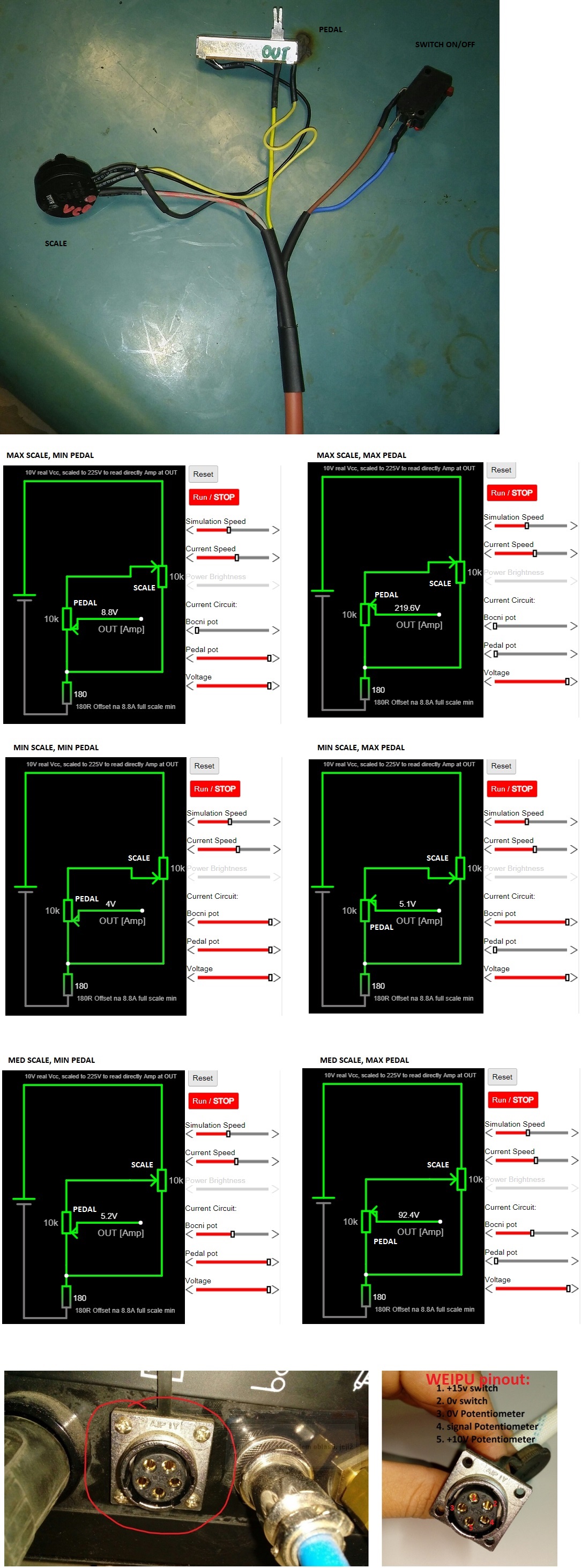

jejikož mě chřipka neopouští :( studuju manuály, a řeším resty.

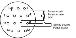

Potřeboval bych ke své AlfaIn Pegas ac/dc Pulse ovo pedál a jejich cena skoro osm litrů s poštou mě teda sere. Na to že je to plechová krabka s mikrospínačem a potíkem, děs. Hlavně jde sehnat do litru od konkurence a upravit. Ale mám problém, nemůžu nikde najít schema pedálu, zapojení konektoru mám, ale v pedálu je ještě potík na nastavení max proudu na boku a netuším jak jsou ty dva spojené ( jeden musí být ovládaný pedálem ) aby to fungovalo. Nemáte prosím někdo schema nebo origo kousek na proměření?
A v manuálech je rozdíl, někde píšou že max proud se nastavuje na pedálu, někde že na kroutítku na svářečce, netuch aco platí, tak kdyby jste někdo poyžíval prosím podělte se o zkušenosti.

Max prud obmedzis dalsim potakom do serie

gekonko píše: 16. 11. 2025, 12:40 Max prud obmedzis dalsim potakom do serie
Ale tady je třídrátové zapojení, tuším že si bude hlídat součtový odpor, ale klidne písni schema jak to myslíš. dík

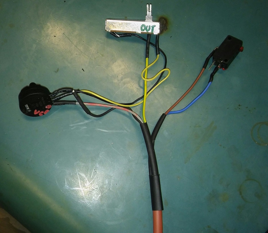

Byvaji spojene seriove, byvaji to 10k a jsou jeste podeprene dalsim odporem pak set ohm, jako nastaveni minima. Konkretni zapojeni si musis holt odmerit a zkusit, predelaval jsem taky, uz dvakrat, pedal z naraditechnik.cz, pro dva ruzne cinske AC/DC TIGy a bylo to podobne.

Tak jsem si to v pameti trochu zjednodustil :D
Prikladam jak to bylo skutecne pro Welbach alpha 225. Ten bocni potik je meritko/scale. Nastavuje vrchni napeti tomu druhemu potiku- pedalu.
Takze na boku nastelujes rozsah v kterem pak slapes. Schematko viz obrazek.

Dawe píše: 16. 11. 2025, 1:06 Byvaji spojene seriove, byvaji to 10k a jsou jeste podeprene dalsim odporem pak set ohm, jako nastaveni minima. Konkretni zapojeni si musis holt odmerit a zkusit, predelaval jsem taky, uz dvakrat, pedal z naraditechnik.cz, pro dva ruzne cinske AC/DC TIGy a bylo to podobne.
Hoď prosím malůvku, asi jsem nechápavej :? Jinak naraditechnik je out :( ale to seženu jinde

Moc děkuji Dawemu za námahu a čas, to je přesně ono co jsem potřeboval :!:
Mám objednáno, včetně dvou konektorů na alfu a pošty, cca 1600,- paráda :D

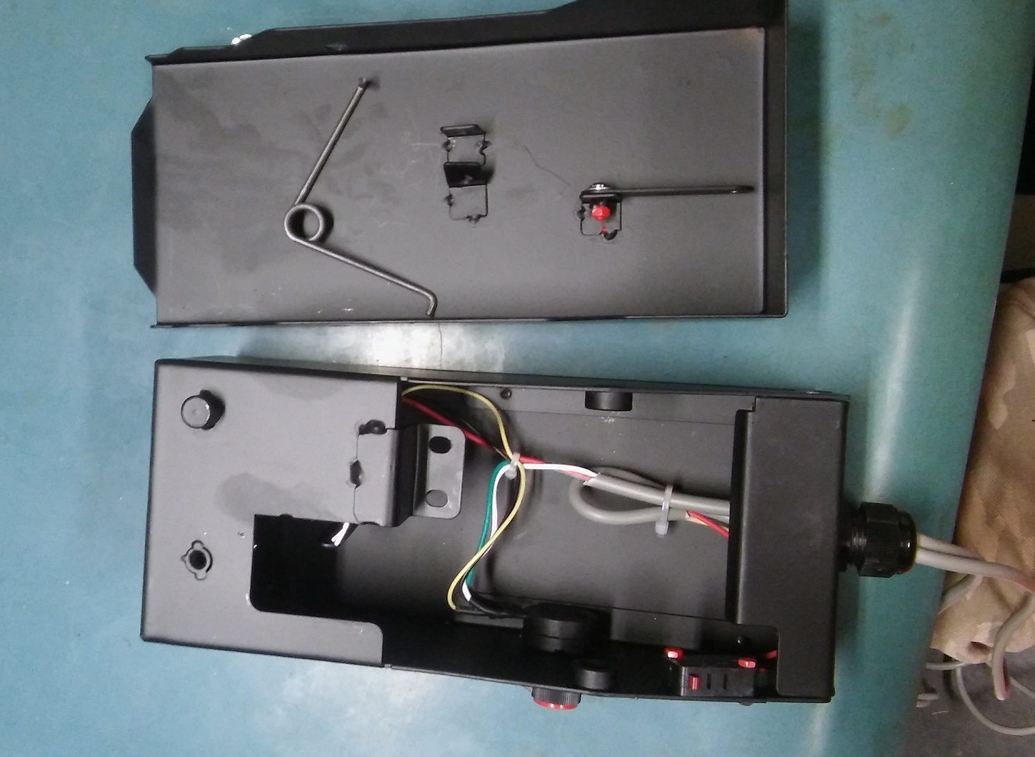

Tak mi dorazil pedál za litr... No musím říct že je to poctivej kus plechu kterej ani moje haksna nezkurví. Zítra elektro průzkum a testy.

tak průzkum proveden, zapojení je přesně podle Daweho, jen tady jsou 1k potíky, já potřebuji 10k, standartní mám skladem a tahový jsem objednal za pade :) takže náklady stoupají :lol: ale na osm litrů se fakt nevyhrabu ani omylem :mrgreen:

Našel jsem dokumentaci s Shermanu co k tomu patří tenhle pedál a tam je 1k na konektoru, v pedálu jsou oba jedno kilo... Kdybys mohl přepočítat, byl bych moc rád
