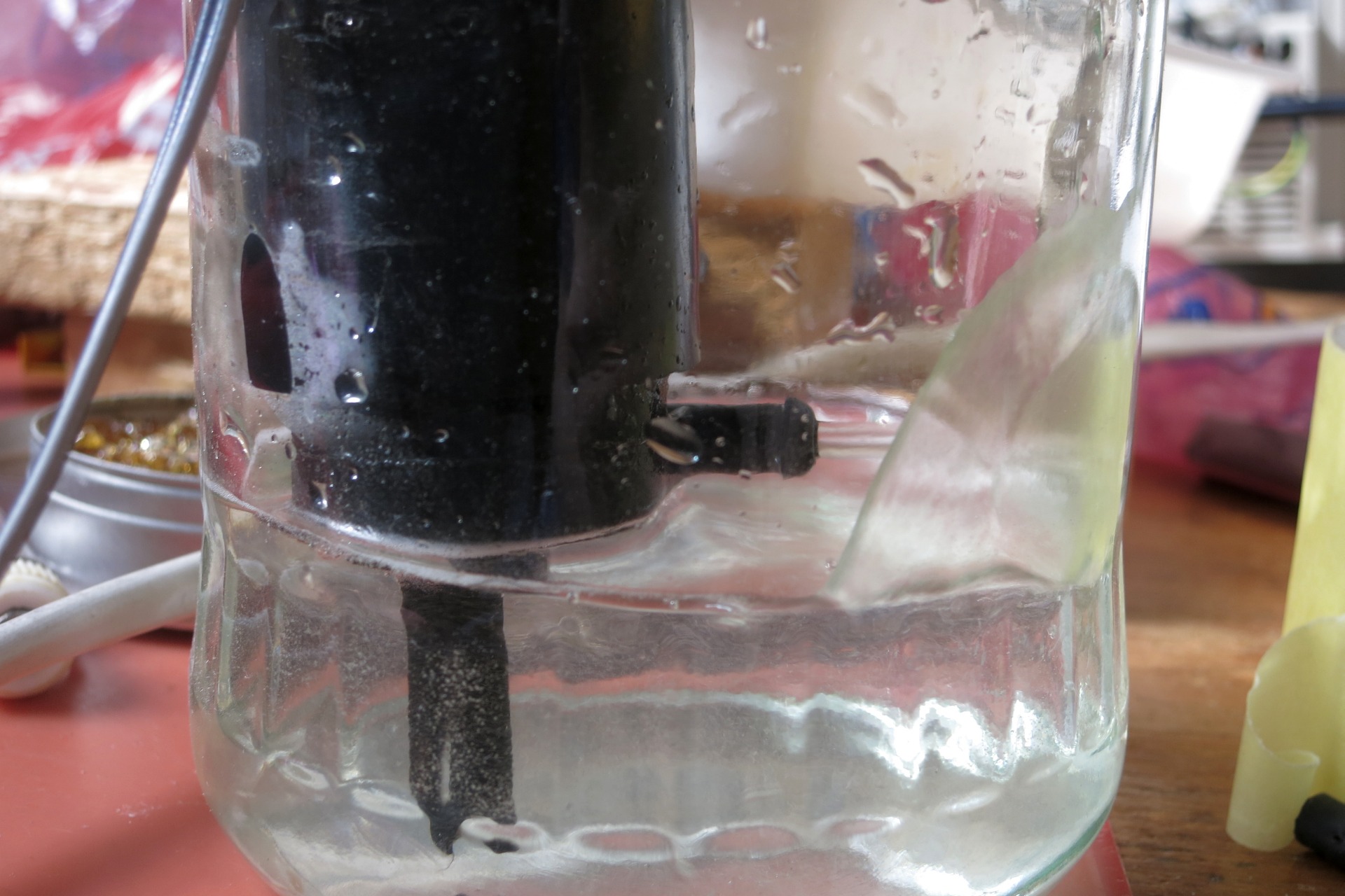

Ahoj, probudím toto spící vlákno, používá někdo nějaké to čerpadélko ostřikovačů na chlazení lihem? Myslím jen tak jemně alá tady Datron.. dík, T.
Díky za re. Já tu samostatný kompresor (alespoň zatim) provozovat nechci, chci něco malého a toto by mělo zastat i funkci říditelného ventilu. Jen nevím, jak by se to tvářilo na líh a trvalejší provoz (i když myslím, že bych to provozoval v jakémsi plivacím "PWM" módu). Možná se v rámci oběda vypravím do nejbližšího servisu..

cerpadelko ostrikovacu pri delsim provozu desne topi
neni stavene na trvalejsi zatez
uz po minute provozu bylo prehrate
hadam ze tak 5 minut trvale neprezije (alespon to skodovacke)

Lepší je palivové podavácí do nadrže ,ale zase je citlivé na nečistoty a v té čerpané kapalině plave takže ne každá kapalina
. Ale dokáže dát tak 4 atmosféry
. Zdroj - vrakoviště

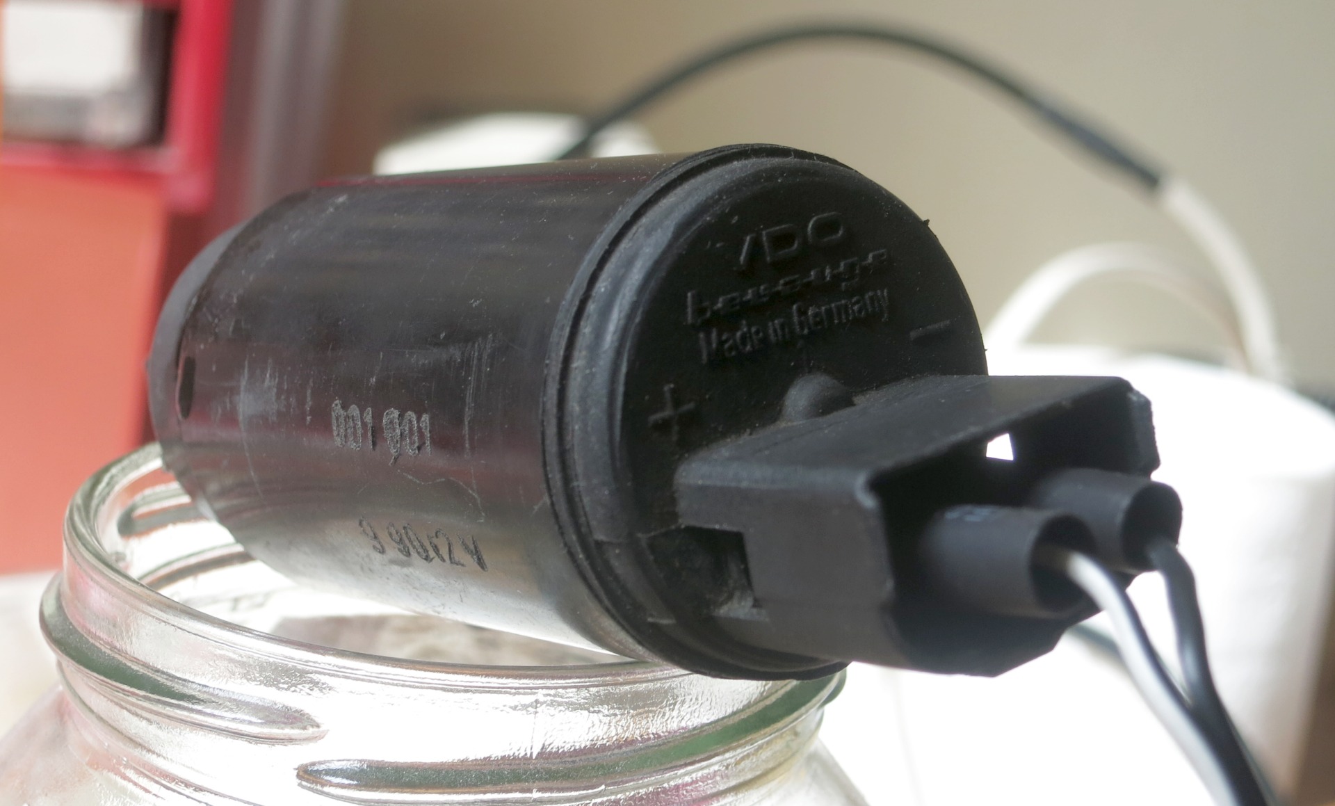

Stavil jsem se v servisu za rohem (než jsem si přečet robokopovu odpověď), nevypadalo to, ale nakonec tam pán vyhrábl jakousi ojetinu:
Z 12V si to bere přes 1.5A, tak pak aby to netopilo, ale rozjede se to i na 5V a výstupní tlak je pro mé účely stále až až, tak to možná nebude úplně zabitý, uvidíme. Večer si s tím pohraju víc. Líh by tomu snad vadit neměl, myslí si pán, že prej tam v těch zimních směsech nějakej líh bejvá.
T.
