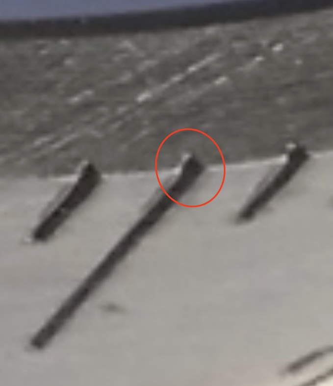

Milan199 píše: 14. 4. 2024, 11:32 Každá ta technologie má své pro a proti. Původně jsme značili laserem, ale jsou to díly z AW 6082 na podvozky letadel. A po čase ten laser nebyl k přečtení. Klasické gravírování by trvalo moc dlouho ...........
i ten laser to umí pěkně do hloubky, ale chce to prostě čas skoro srovnatelný s tím klasickým gravírem, přesně jak říkáš, takový to jedno, dvě projetí je tak dvě stovky a to není bůhví co, než jsem si to vychytal co do času a hloubky, tak jsem poslal na hřbitov pěkných pár kousků :D
tohle je cca do 0,3mm opakování 30x, čas 30min/ks, tak jak to vyleze z laseru jen okartáčované, pak výplňová barva a zabrousit otřepy, tzn, hodina práce jak vyšitá jen ten popis :wink:
podle mně by to šlo i do toho duralu, ale nějaký postprocesing už by tam být musel a ten čas bohužel neodrbeš ani u toho laseru

Ten trojúhelníkový profil výsledných drážek je v programu nebo tam kreslíš v každé vrstvě to samé a ono se to takto (v důsledku rozptylu odraženého paprsku?) vyprofiluje samo?
Příspěvky: 3831
17. 4. 2025, 10:06
Thomeeque píše: 17. 4. 2025, 9:55 Ten trojúhelníkový profil výsledných drážek je v programu nebo tam kreslíš v každé vrstvě to samé a ono se to takto (v důsledku rozptylu odraženého paprsku?) vyprofiluje samo?
ta drážka (v detailu) vyleze z ruleru jako obdélník o šířce 0,25mm do pracovní plochy, takhle se to vyprofiluje samo zřejmě odrazama, pokud by to byl větší obdélník, tak ty kraje budou vždycky takhle zkosené, jen protože je to fakt tenká čárka tak to vypadá jak kužel :wink:
Příspěvky: 9567
17. 4. 2025, 10:29
Kapiš 👍

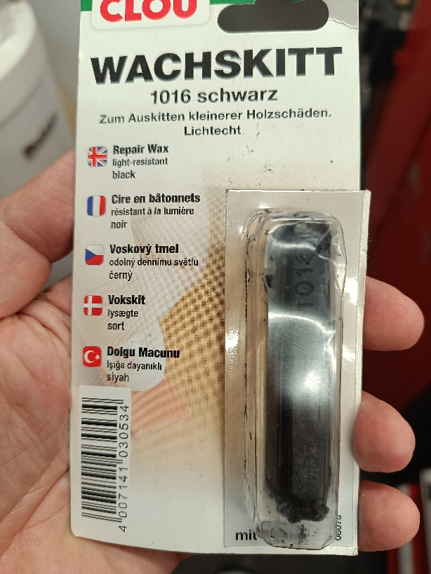

Niekde som okukal použiť na tento účel opravný vosk na drevo, majú v každom BauBau. Súčiastku mierne nahrejem, napatlem a po schladnutí prebytok zotriem a preleštím.
Vyzerá, že princíp bude rovnaký ako tie, čo si našiel ty.

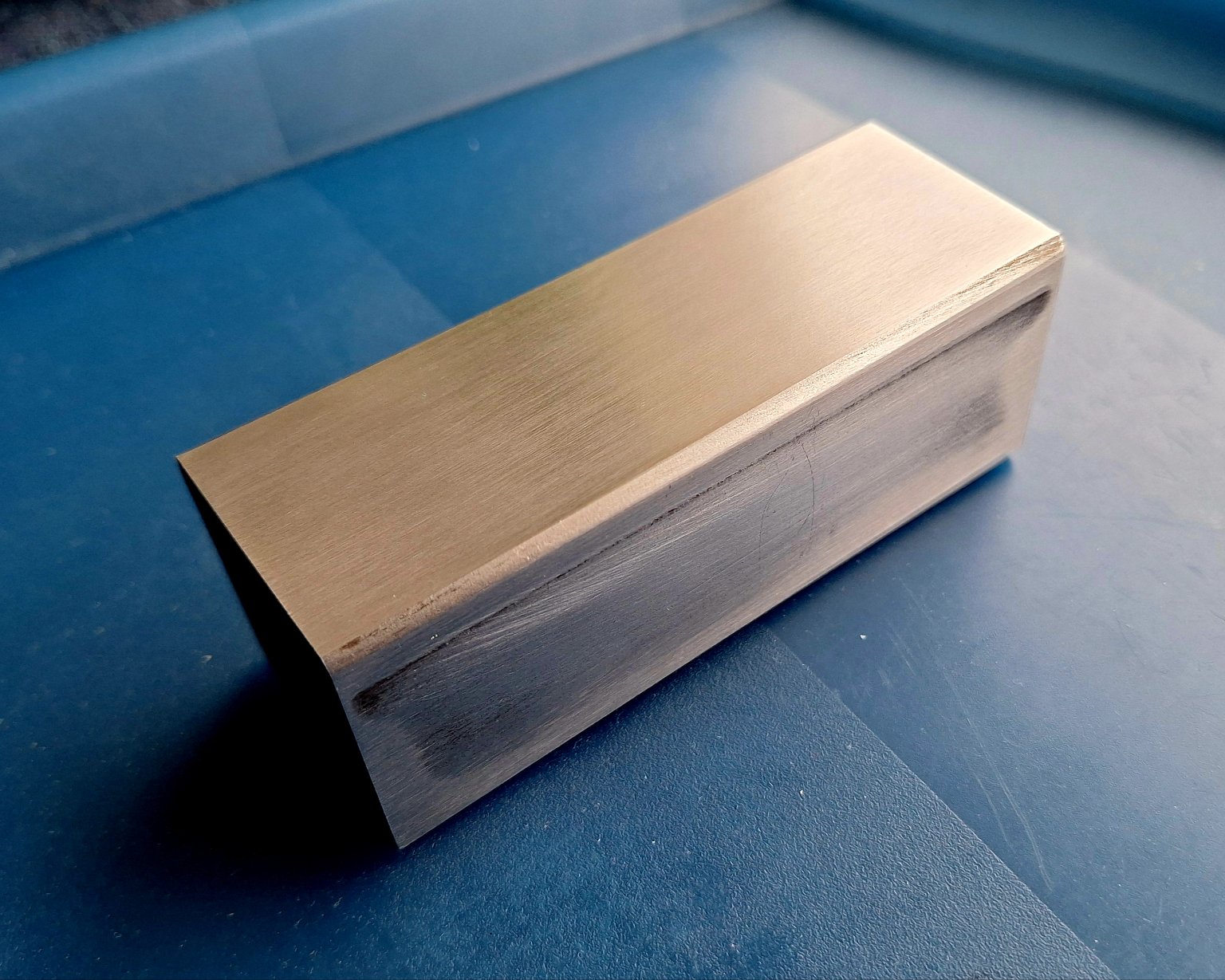

Mezitím zvažuji i možnost vyplnit to "normálně" a povrch lakovat bezbarvým lakem, včera jsem ho zbrousil na pásové brusce a přijde mi překvapivě pěkný (viz horní strana).
Uvidíme, díky všem, T.
