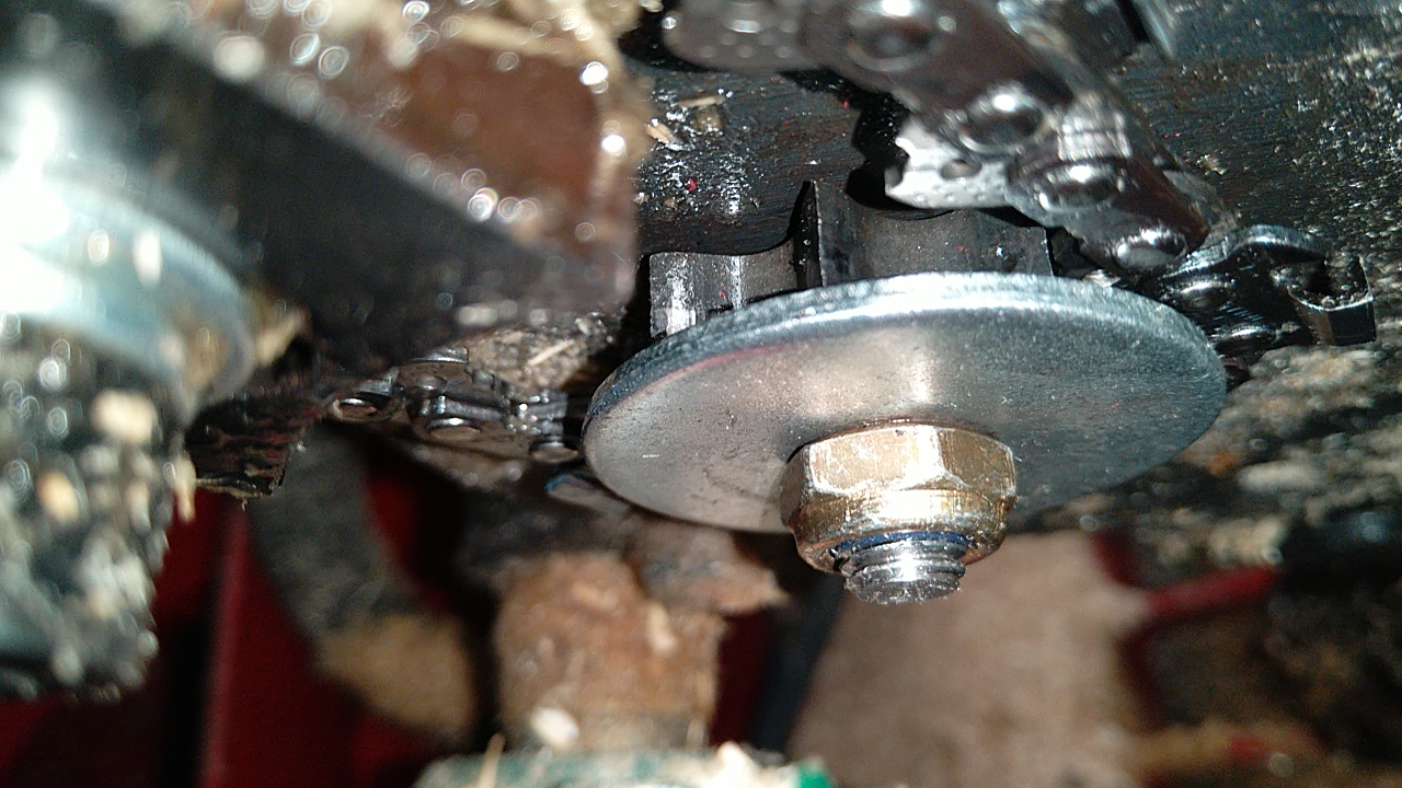

Ahoj, prosím nevíte náhodou někdo kde sehnat výkres nebo normu atd. tvaru zubů/profil poháněcího kola - řetězky pro pohon řetězu řetězové pily?
jedná se o pilu ve štípacím poloautomatu, pila je poháněná hydromotorem, řetěz a lišta je od oka poctivější než na běžné motorové pile
bližší určení teď nemám k dispozici, dodám
řeším podle mě strašnou hlučnost pohonu té pily, z videa to asi moc slyšet nebude
je to nové

Pohon hydromotorom je všeobecne hlučný, reťaz tomu nepridá.
podľa videa mám pocit, že problém je v klesaní do záberu, kedy sa to rozkmitá.
čo sa týka samotného pohonu, chcelo by to informácie aký typ motoru tam je. a či je tam aj podporné ložisko pri koliesku reťaze.

zvuk z toho videa je zavádějící
mám pocit, že se řetěz i při chodu naprázdno doslova rozkmitává, prostě nejede po liště hladce
ono problémů s tím strojem bude víc, včera jsem se s tím seznámil jen letmo a ten hluk a provedení řetězky mě upoutalo

V první řadě zjistit typ řetězu, který na té liště je. Podle toho se volí řetězka - to rozhodně není běžně zaměnitelná součást. Dále jít po tom, zda typ řetězu odpovídá liště - v přední části je rolltopka - ozubené kolečko. Do té musí řetěz také přesně zapadnout. Dále jít po tom, zda v rolltopce nejsou vylágrovaná ložiska, zda je dobře namazaná a v neposlední řadě zkontrolovat mazání řetězu, jestli není ucpané.
Co se týče toho skákání - myslím si, že to je mechanický problém při vedení lišty do řezu - šel bych tímto směrem.

Bez rozobrania, a skontrolovania asi ťažko problém odstrániš, a - je to reťazový prevod, a ten je vždy hlučný.
Pozrel by som: či náhonové kolečko- asi prstenec ide presne proti drážke v lište (zvyčajne býva axiálne posuvný, a ustavý sa sám), rovinnosť lišty (párkrát som reklamoval novú značkovú lištu prehlú ako luk :wink: skoro). Dôležité je samozrejme správne napnutie reťaze. Pri zahriatí sa dosť roztiahne, čo u dlhej lišty celkom poznať, v dôsledku je napnutá iba časť od rezaného dreva po náhon, zbytok je volný, a má snahu vybrovať (zvlášť pri volnejšej drážke).
Pri občasnej kontrole viem na vyčistenú lištu do drážky nasadiť teťaz, lištu držím v ruke takmer zvisle špičkou hore, a poťahujem odvislou časťou reťaze smerom nadol, a reťaz sa musí sama lahúčko ukladať do drážky celým vodiacimi článkami po celej dĺžke.

je tam řetěz s roztečí 3/8", tj. běžná rozteč
řetězka viz foto, přesné typy atd. zatím nemám možnost studovat, nechci to zatím rozebírat
je mi divný že zuby řetězky jsou takový špičatý, těch pár kusů co jsem viděl vždy mělo na vrcholu zubu plošku
tvar ale určitě souvisí s počtem zubů
je na tom i nějaký problém s hydraulikou, dnes si to výrobce odveze zpátky k opravě
tak uvidíme

Ta řetězka se mi vůbec nelíbí - neměla by mít tak špičaté zuby - a rozhodně lepší by byla prstencová. Každopádně vybrat řetězku podle typu řetězu - resp to, co výrobce doporučuji. Přesné parametry si budeš ale muset dohledat, případně konzultovat s výrobcem.
To bude asi ten hlavní problém s hlukem ....

Není to normální článkovej řetěz jen se speciálním tvarem článků? Myslím ty s břitem. Pak bys tam mohl dál pastorek třeba od Tymy.

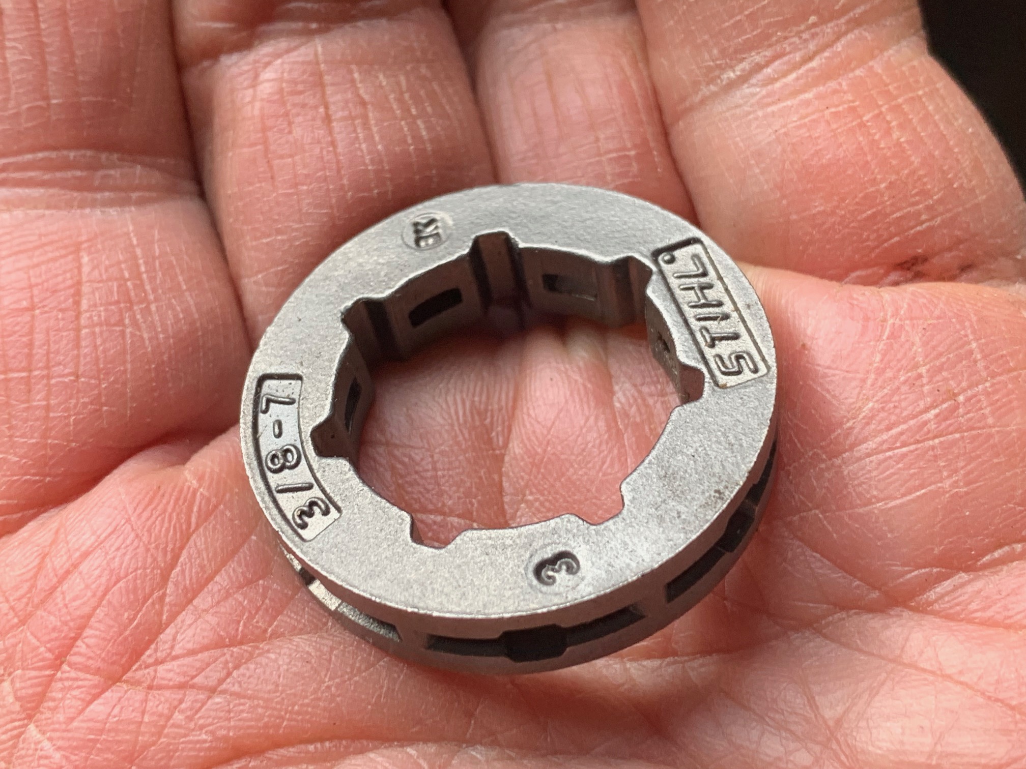

To riešenie je teda dosť amatérske. Tam jedine ten prstenec, ideálne- volne na drážkovanú hriadeľ.

pafik píše: 2. 12. 2025, 9:10 Není to normální článkovej řetěz jen se speciálním tvarem článků? Myslím ty s břitem. Pak bys tam mohl dál pastorek třeba od Tymy.
ne, je to řezací řetěz jako v motorové pile, už jenom dle tvaru spodku zubů viz foto řetězky

Já bych tomu asi fakt řetězka neříkal, pár pil jsem měl/mám a ve všech vypadá řetezka jako na fotce od qwera. To co tam tvůrce nadělil je samo bytelnější z oceli, ale vono je to z nějaké slitiny schválvě aby to případně prasklo a neublížilo obsluze... ale nejsem konstruktér toho bazmeku a on to možná vidí jinak :?
Příspěvky: 2638
2. 12. 2025, 9:57
qwer píše: 2. 12. 2025, 9:13 To riešenie je teda dosť amatérske. Tam jedine ten prstenec, ideálne- volne na drážkovanú hriadeľ.IMG_1939.jpg
Používají tam z harvestorových hlav, stejně jako lišty. Tohle je na spojku u motorový pily, u harvestoru je to jen na pero.
Třeba tady: https://www.simek.eu/japa-kolo-retezove ... 0-retezka/

Harvestrovacia hlava používa zaistenie perom, ale tvar toho hnacieho koliečka je podobný ako na píle - vid foto vyššie.

odvezli si to, domluvil jsem se s majitelem výrobce korektně na nějakém jiném řešení té řetězky a dalších problémů
tu řetězku si nechávají pálit sami
tak snad to dopadne dobře

Záleží, jak kterej - na Vimeku je ta hvězda. Oregon to určitě není. Ten dělá, jak píšeš.
