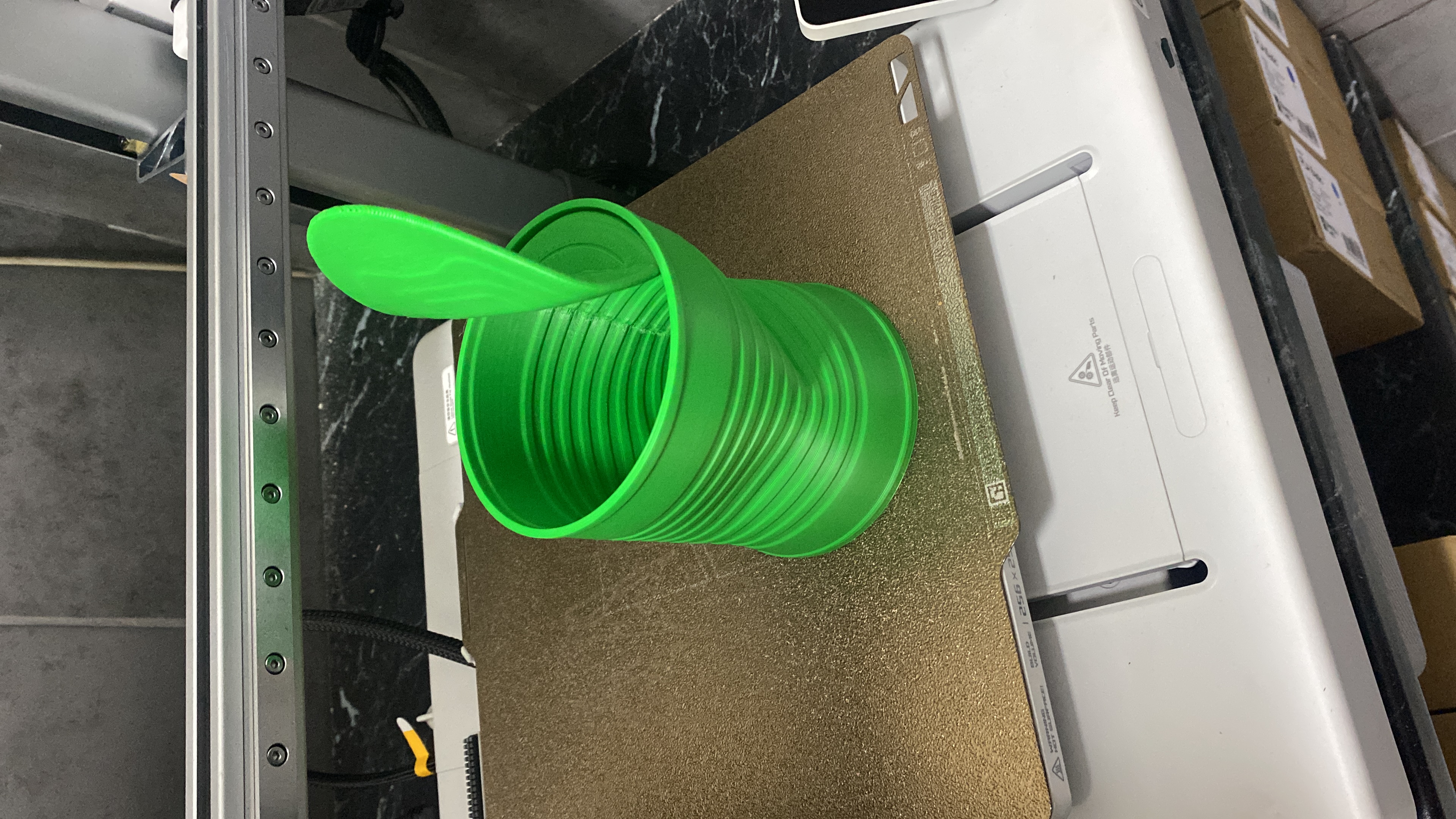

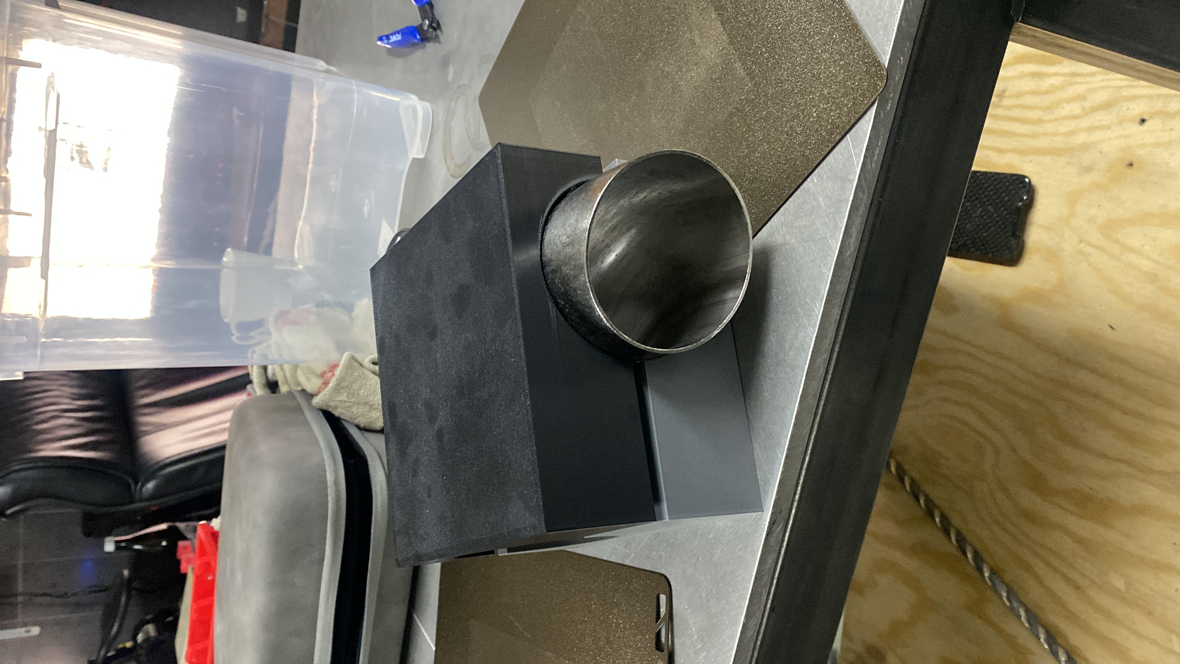

plechovka na bombony :lol: na dílnu

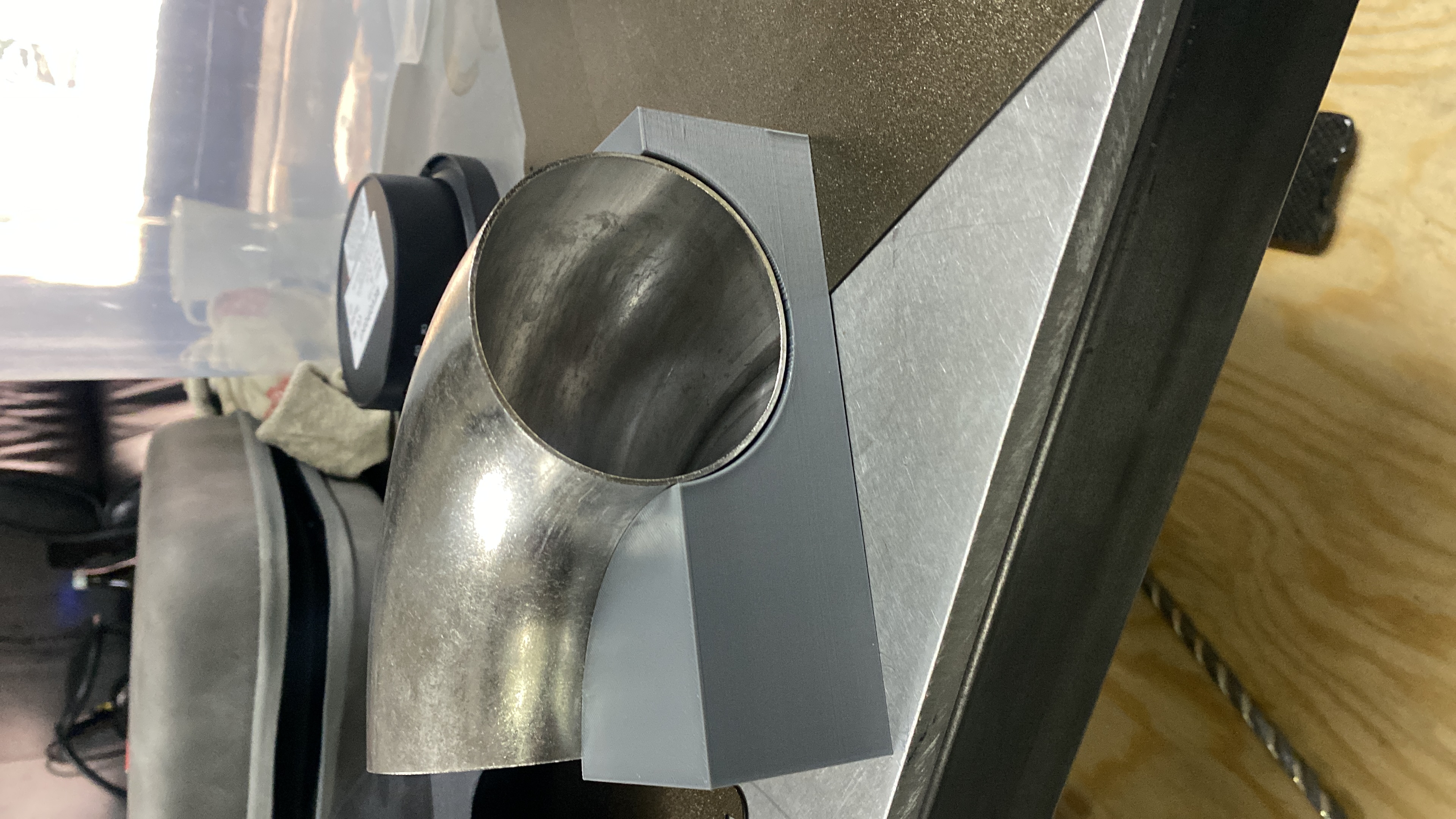

řezání 76mm kolen v pile

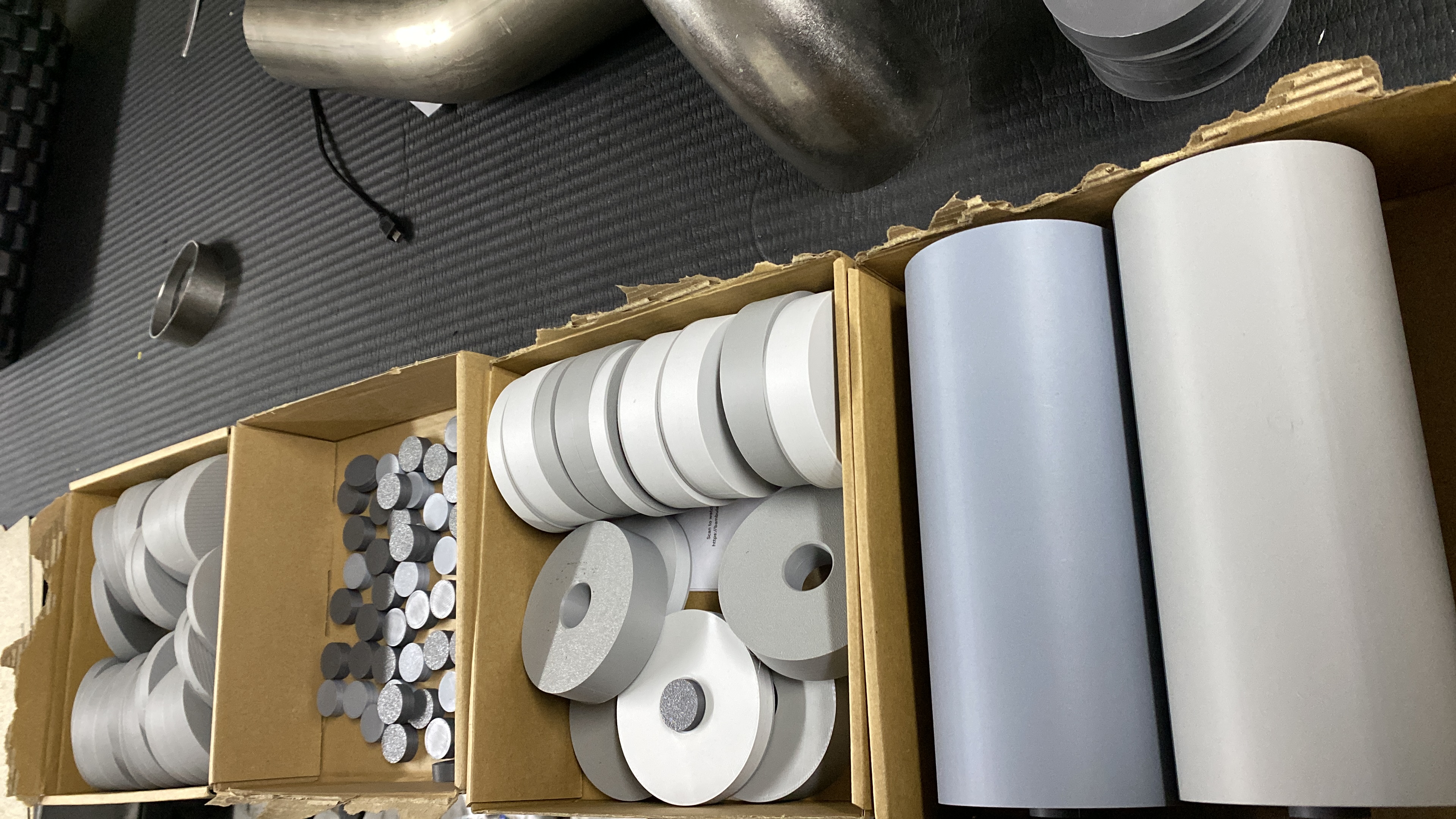

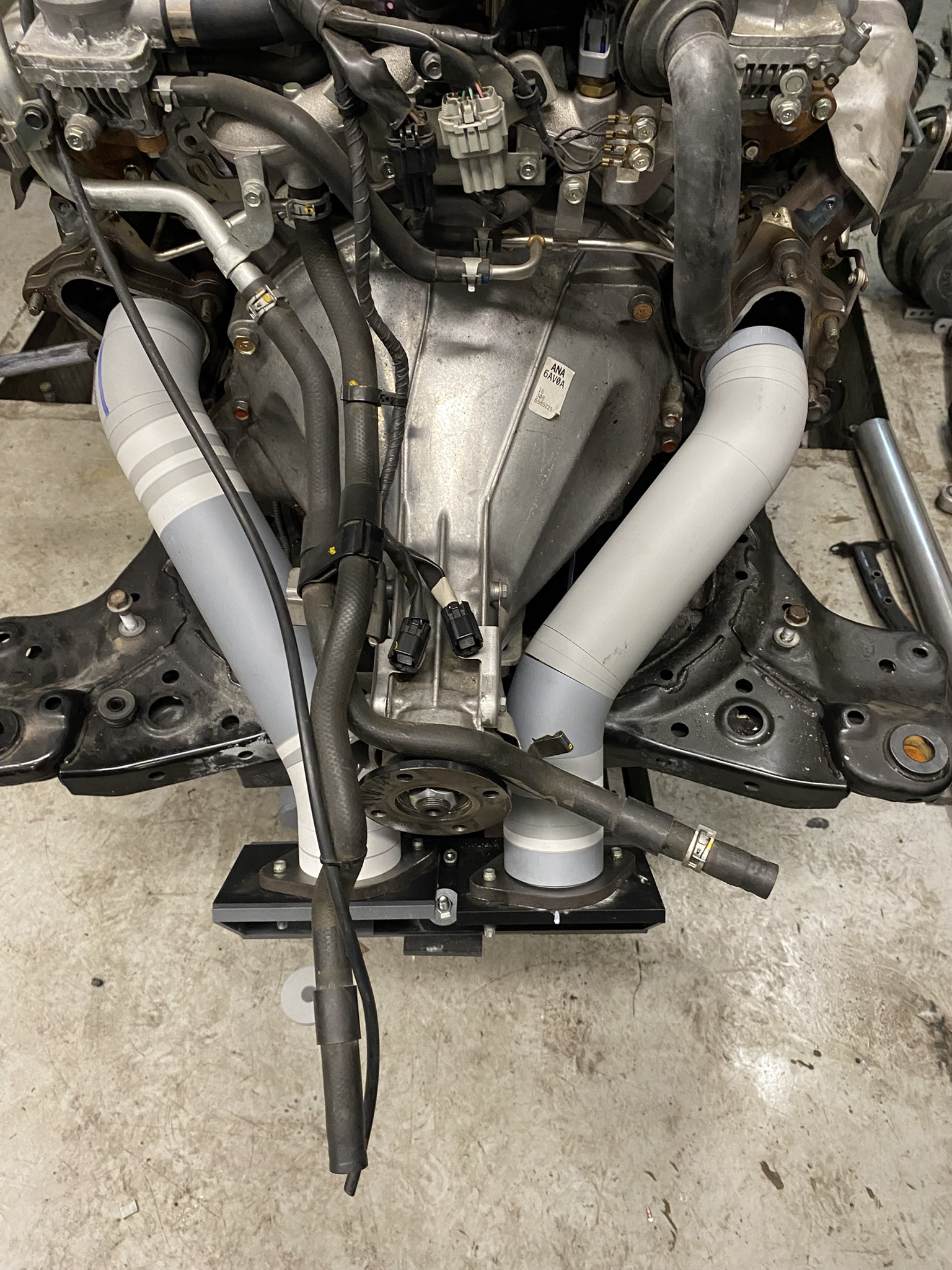

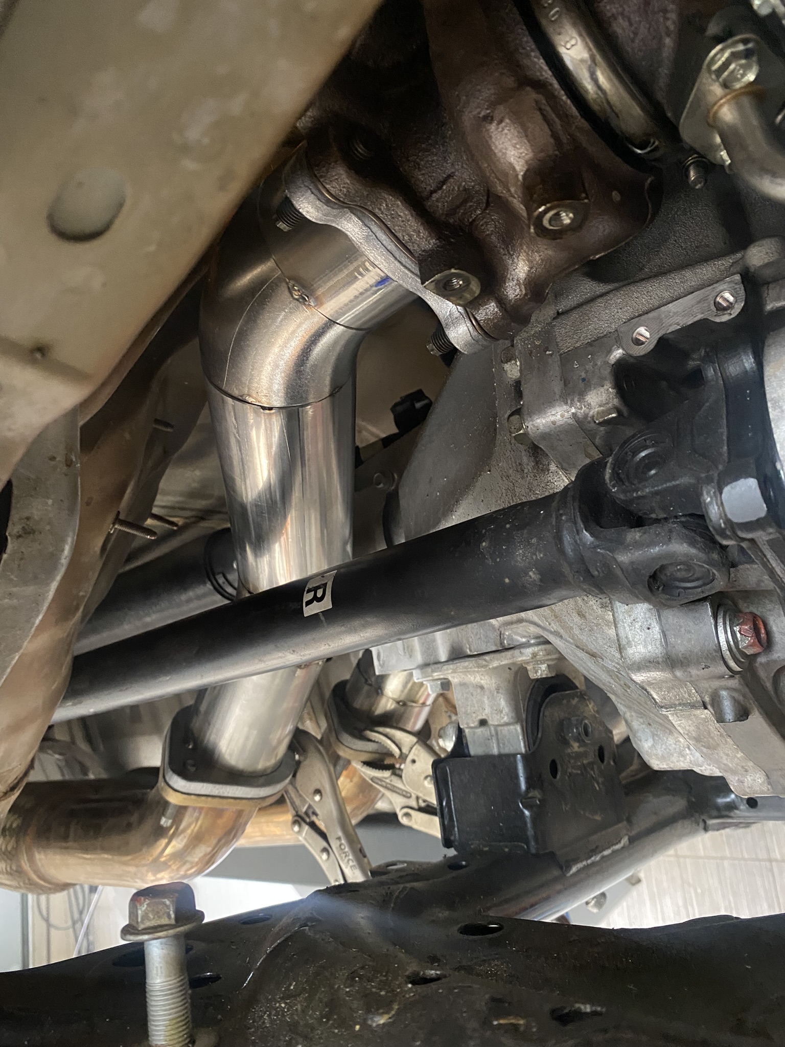

jednoduchej skládací system na výfuky

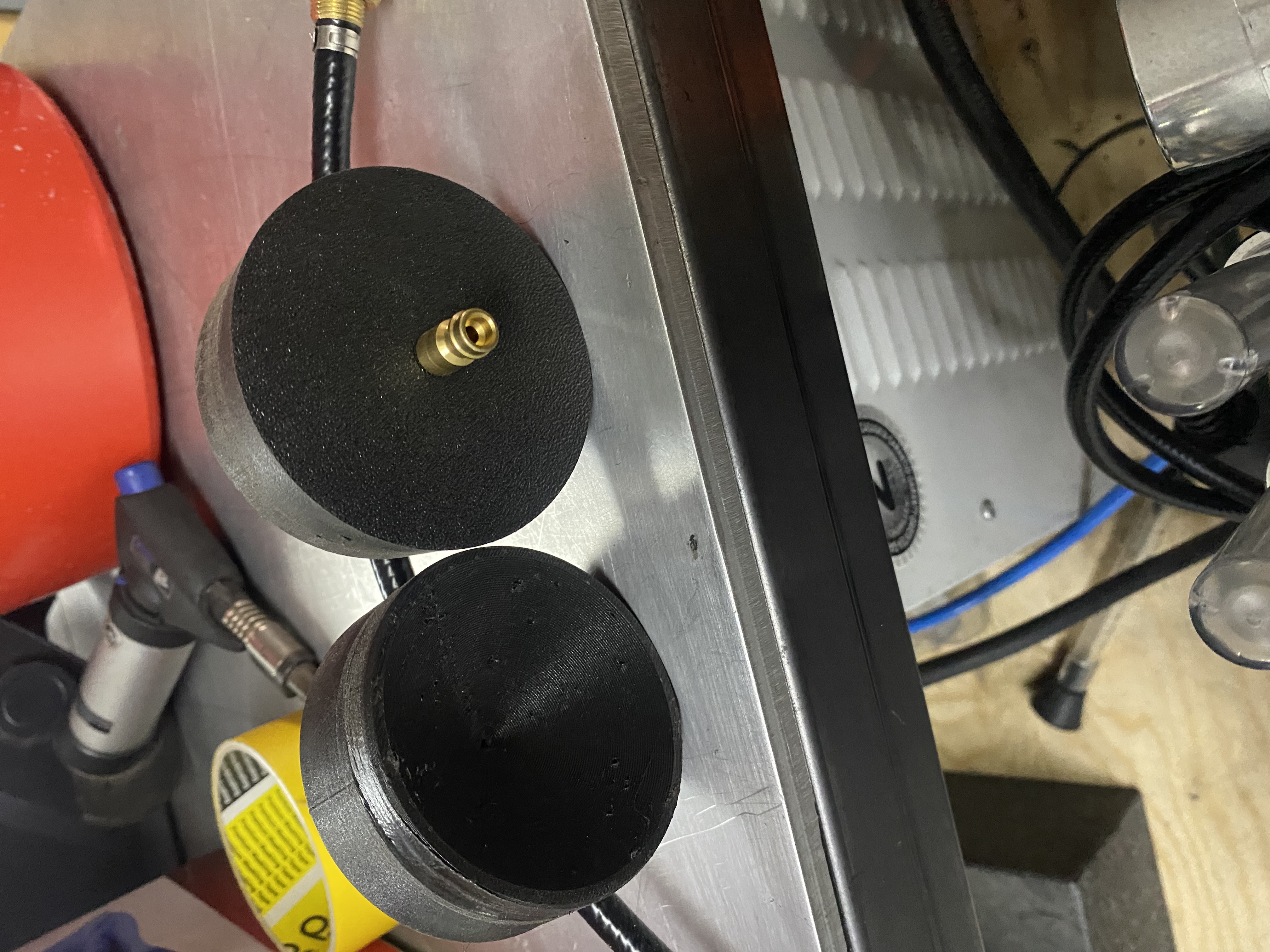

TPU uzavery svodu pro privod argonu do svodu, druhý s otvorem 2mm na odvod plynu

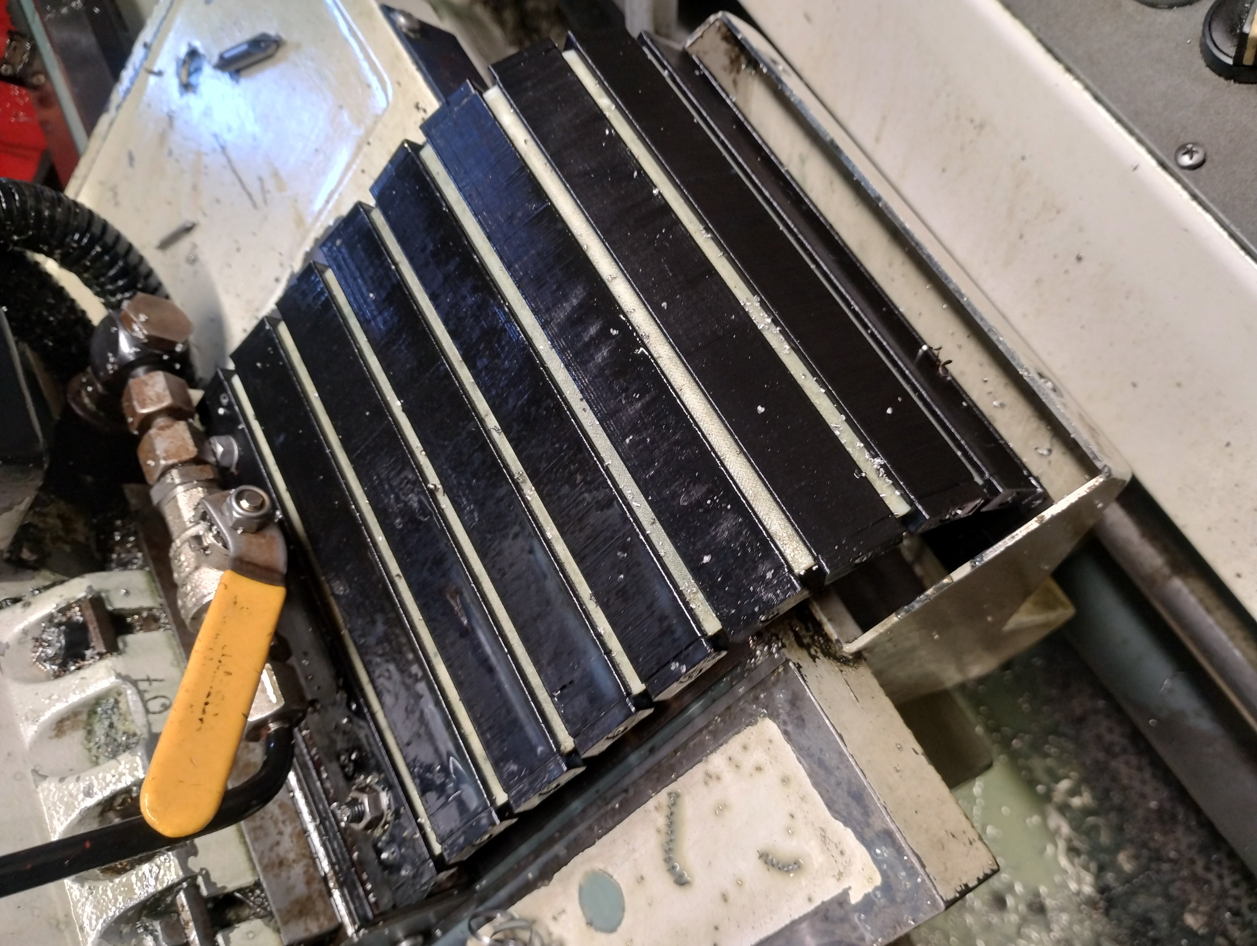

Už to máme na stroji přes rok a pořád to funguje.
Tiskl to šefuv syn.

Tak to je super nápad to ušetří hodně špekulování a předělávání při výrobe...samo ne ta plechovka ale ten skládací systém na svody :-)

Zajímaly by mě podrobnosti z čeho to je a jak to vypadá vevnitř vidím čelíčka s imbudem.

.. na ty výfuky jsem viděl dokonalou kloubovou stavebnicí. Prostě tuhou, ohebnou, kloubovou žížalu. Bohužel pouze prodej v stl nenalezeno.

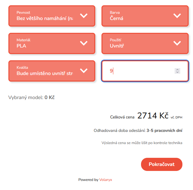

RaS píše: 3. 12. 2025, 7:05 mimochodem kolik se účtuje hodinovka 3D tisku, kdybych např chtěl od někoho ten první držák vytisknout (materiálově za 22,5 Kč kus viz příspěvek a kolik by byla cena "na klíč" pokud by to měl někdo vyrábět komerčně?
děkuji
Nevím, ale zadávat si to... Zaměstnat svoji tiskárnu je samo gut :D
http://www.pokornydacice.cz/?q=cs/produ ... iso-kuzely
tak ta cena naklíč:
schválně sem to hodil (můj model držáku iso 40) do kalkulačky na webu co je uvedená o pár postů a vyskočilo mě tohle :shock: :

jen postreh k ty "strasny" cene 2700 s dph.
material bude nejakej lepsi bambu dejme 500kc/necely 1kg. odectem dph.
mame cca 2200,- - 500kc matros = 1700. 9ks je 2x7h+ kousek, tak treba 15h.
1700/15 = neco pres 100kc/h za praci na tiskarne. abych se uzivil, poctive zaplatil dane a uplne nezebral, musim vydelat 500kc/h a vice. tak to by mi muselo bezet alespon 5 tiskaren celou sichtu a delam doma, takze zadnej najem, teplo, zamestnaci atd.
me to jako zlatej dul nepripada :-)
samozrejme je tam spousta promenejch, ale ty budou spis do plusu s nakladama atd.
snad jsem se uplne neseknul.

ta má díky sytému zámku jednu nevýhodu a to tu že já si mužu vkládat mezipodložky třeba 1mm tlusté nebo si dotisknout nestandartní rozměr.....a chtěj za to nesmysl...tohle je v podstatě na jedno použití...a odpovídaj tomu i náklady
celkovej čas tisku celé téhle sady je pro mě cca 3 hodky komplet

přesně....ten kdo má představu o tom že 3D tisk je zlatej důl spadl z višně.....prachy uděláš....ale musíš z toho udělat fabrickej styl
a pokud chceš nabízet kvalitu tak tomu musíš věnovat extremní množství času a vybavení...od softu po scanery, tiskárny, balící material atd
neni to o tom koupit jednu tiskárnu a na bazoši nabízet 3d tisk
