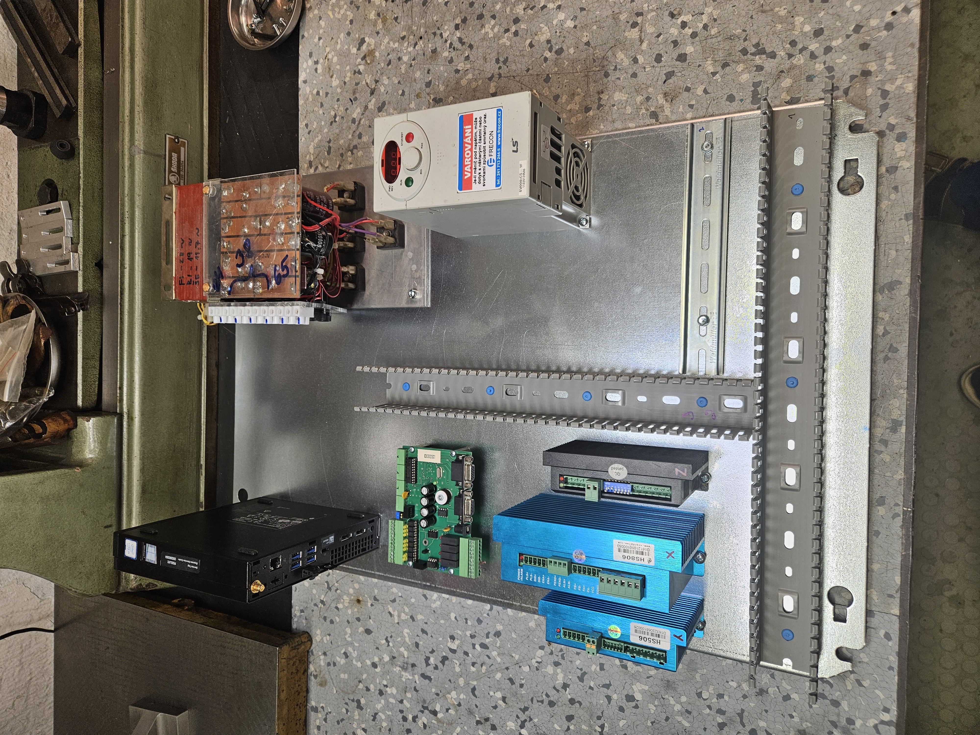

no vložka do rozvaděče je koro komplet, jdu nakreslit držák pc a vytisknout ho :D

Ale kdepak, kdyz marodim tak lezim jako mrcha bez dílny :mrgreen: Tohle je pár hodinek po práci včera a dneska :)

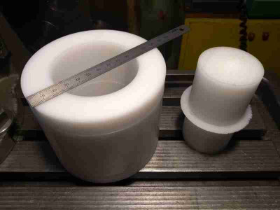

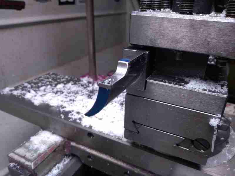

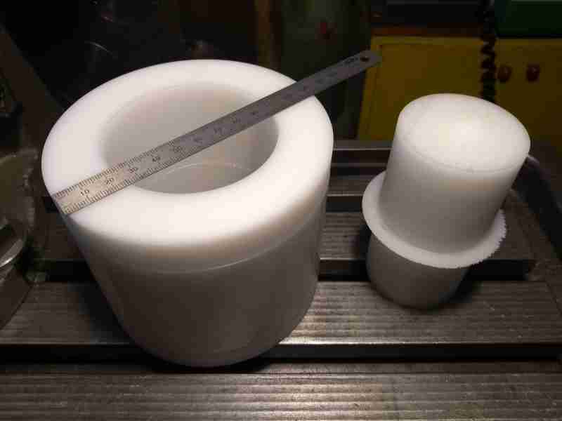

Včera jsem dělal 6 ks pouzder z POM-C s dírou o průměru 75 mm v délce 100 mm. Nebyl by problém to vyvrtat 50kou vrtákem a zbytek dosoustružit, ale bylo mně líto materiálu, a nechtěl jsem vyprodukovat tolik špon, a protože jsem měl trošku časově volněji, tak jsem to zkusil vypíchnout. Dopředu avizuju, že se to samozřejmě nevyplatí, i kdybych nepočítal půlden strávený výrobou nože, ale je to výzva, a když se to podaří, tak je to radost.
Tělo je z letovaného nože 20×32, rádiusy jsem "frézoval" na soustruhu, přímo v nožovém držáku. VBD je na AL, trojúhelníček o straně cca 9 mm, což je teda šířka špony (menší jsem neměl). Pracovní délka nože do 55 mm. Posuv 0.1 mm/ot, kdy se ertacetal ještě nedrobí, dělá nekonečnou šponu jako silon a tu jsem odsával vysavačem. Do hloubky nějakých 35 až 40 mm to byla pohoda, pak už začínal boj. Takže šlo to, ale nedoporučuju :D

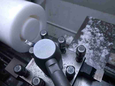

"rádiusy jsem "frézoval" na soustruhu, přímo v nožovém držáku:" - to náhodou vyfocené nemáš?
Příspěvky: 6437
10. 12. 2025, 12:08
Thomeeque píše: 10. 12. 2025, 10:42 "rádiusy jsem "frézoval" na soustruhu, přímo v nožovém držáku:" - to náhodou vyfocené nemáš?
Strčil do uni frézu vhodneho průměru, najel a posuvem frezoval
Příspěvky: 9526
10. 12. 2025, 12:45
A ten vnější rádius? Já si v té uni představuji něco jako vyvrtávací hlavu, ale nejjednodušší mi přišlo kouknout na fotku, pokud by byla.
Krutor
Příspěvky: 1097
Bydliště: Moravské Bránice
10. 12. 2025, 3:17
No vidíš, to jsem mohl, ale zapomněl. Na vřetenu jsem měl univerzálku 200 mm s nezávisle stavitelnými čelistmi, a v nich byl upnutý krátký nůž, který byl vyosený o příslušný poloměr, a řezná destička směřovala jakoby dovnitř, do osy otáčení, jestli je mi rozumět. To upnutí nože je trošku složitější, protože jak ho vyosíš, tak dvě čelisti se ti ocitnou jakoby ve vzduchu a jsou ti v tu chvíli k ničemu, takže tam dáváš různý podložky, no byla to celkem divočina. Příště už bych to radši ofrézoval na CNC :-)

..do takejto unašacej priruby by sa podla mojho nazoru dal upnut nož na osustruženie toho vonkajsieho radiusu vipichovacieho noža..
