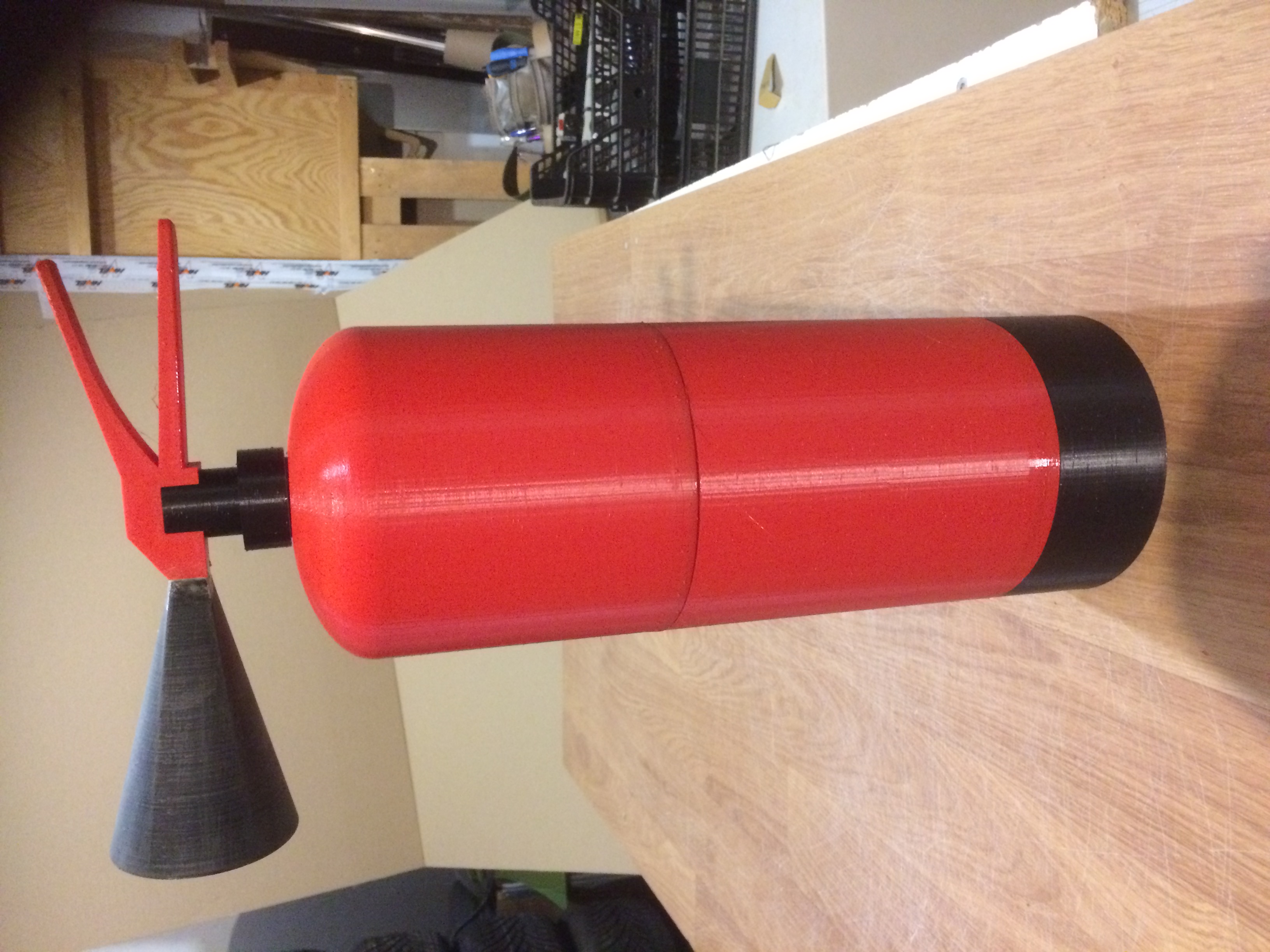

...a na závěr, kdyby se k vám chystala BOZP kontrola :lol: :lol:
