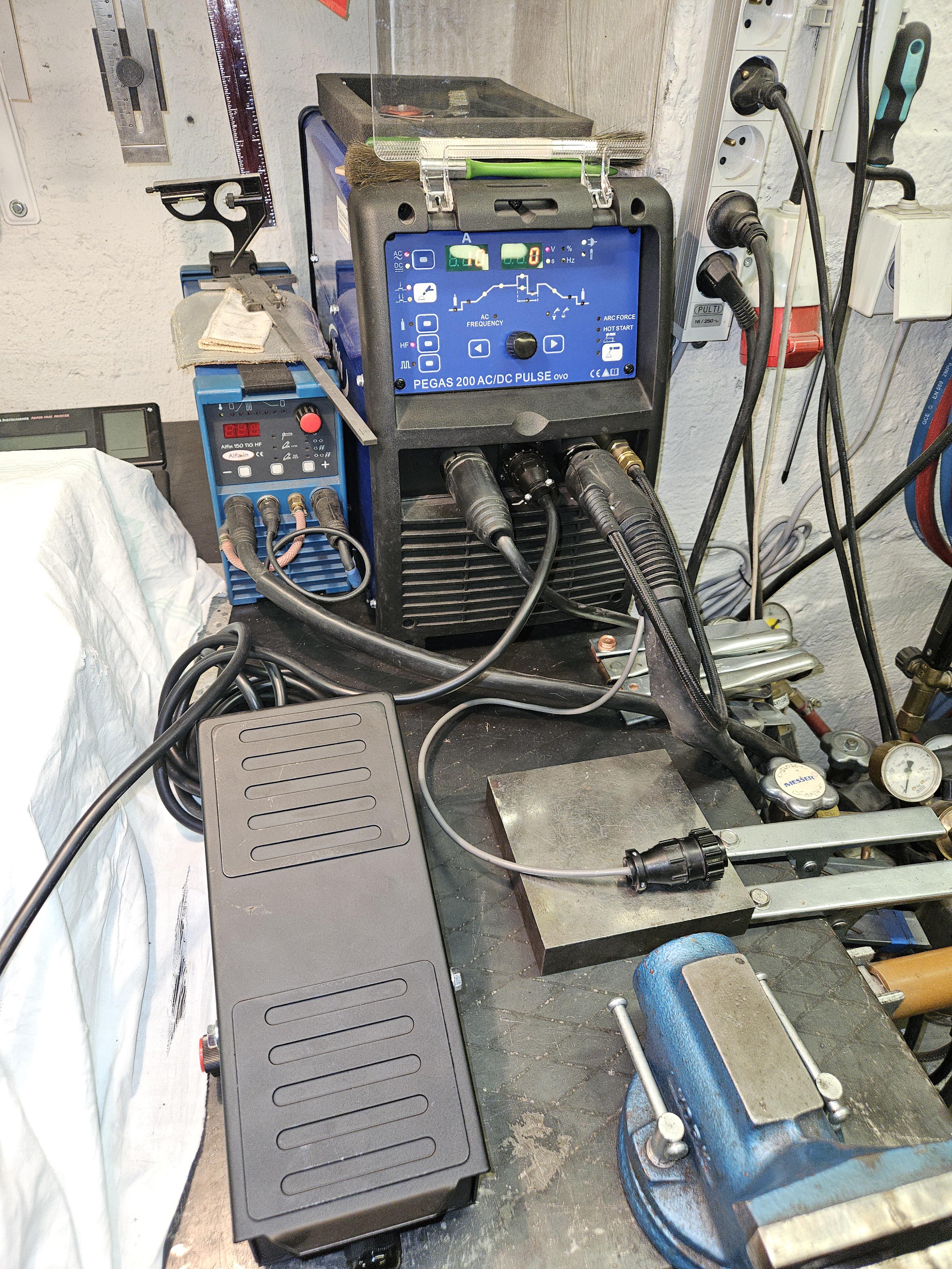

Pedál pro AlfaIn

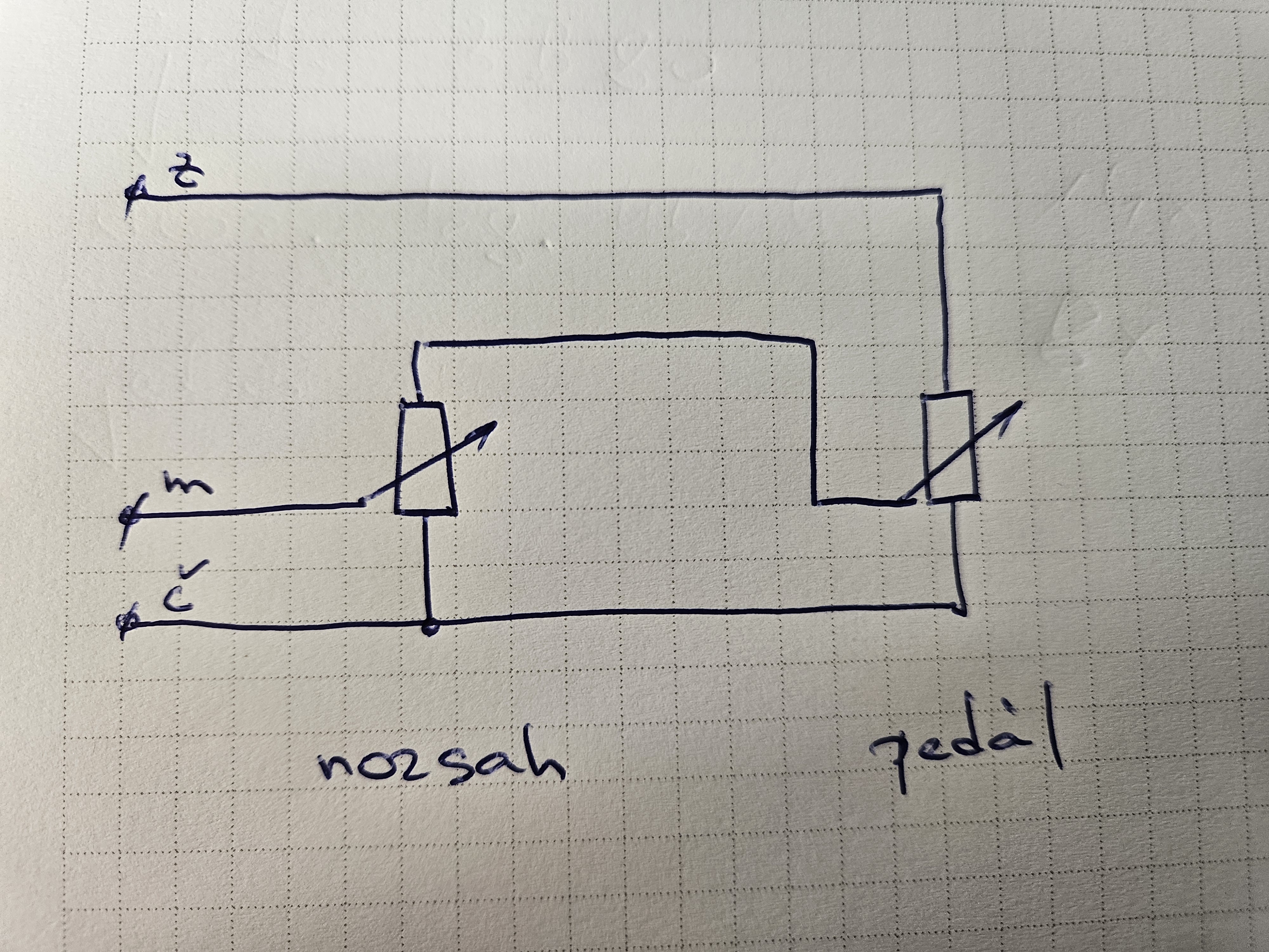

mám ten samej pedál...krom toho že na to musíš šlapat jak když lezeš do schodů tam mám posuvnej 10K...byl v něm ....ten rozsahovej sem vyřadil.....pro muj Gys je třeba 10K a rozsah si volim na Tigu kde navolim maximalní proud kterej chci použit
naučil sem se ho ovládat patou.....obraceně je poptřeba si uříznout achylovku a vykloubit kotník

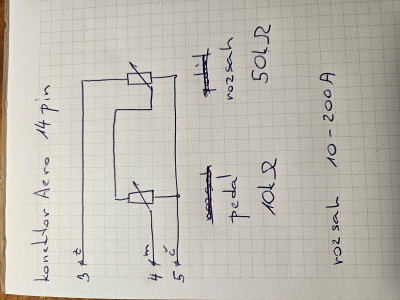

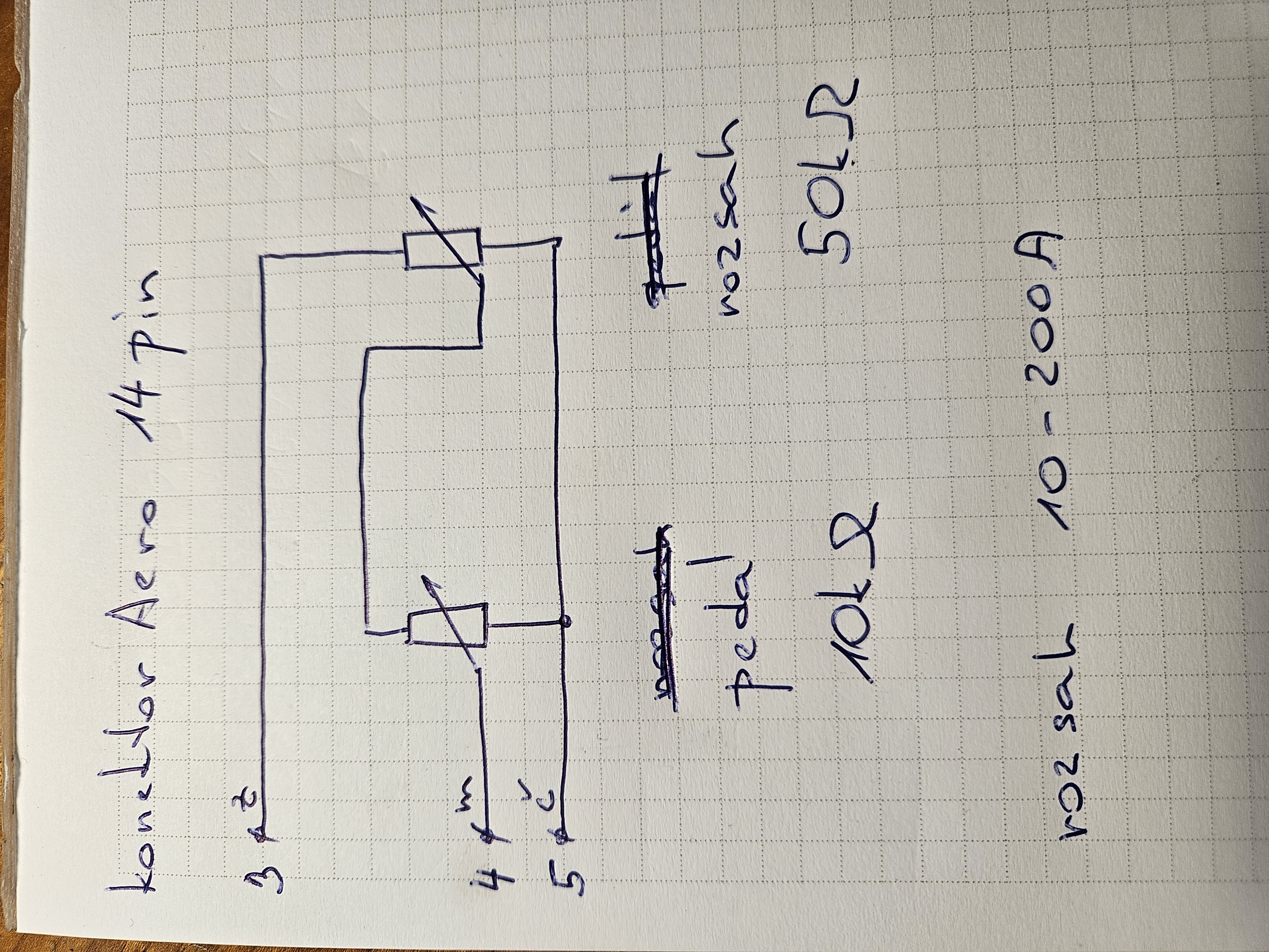

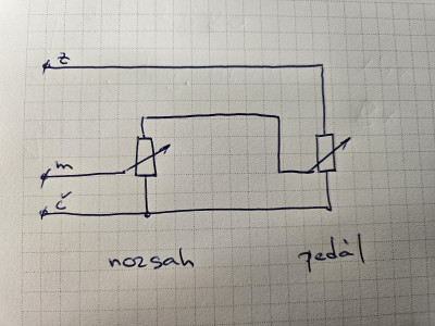

Ahoj kamarádi
tak dávám závěrečný postřeh, dneska jsem otestoval, a výsledek je na schematu. Alfin krásně reguluje od 10A do 200A, s dvěna 10K potíkama to jede jen do 195A, co je gut, ale když už tak už
Jediný problém je s tahovým potíkem, nikdo v čr nevede dráhu 35mm, vše je delší a nevejde se... Ale už mám sehnáno
Ahoj kamarádi
tak dorazily tahové potíky, takže pedál je smontovaný, funguje parádně
Kdyby někdo chtěl dělat, mám koupený navíc jeden konektor a dva tahové potíky
