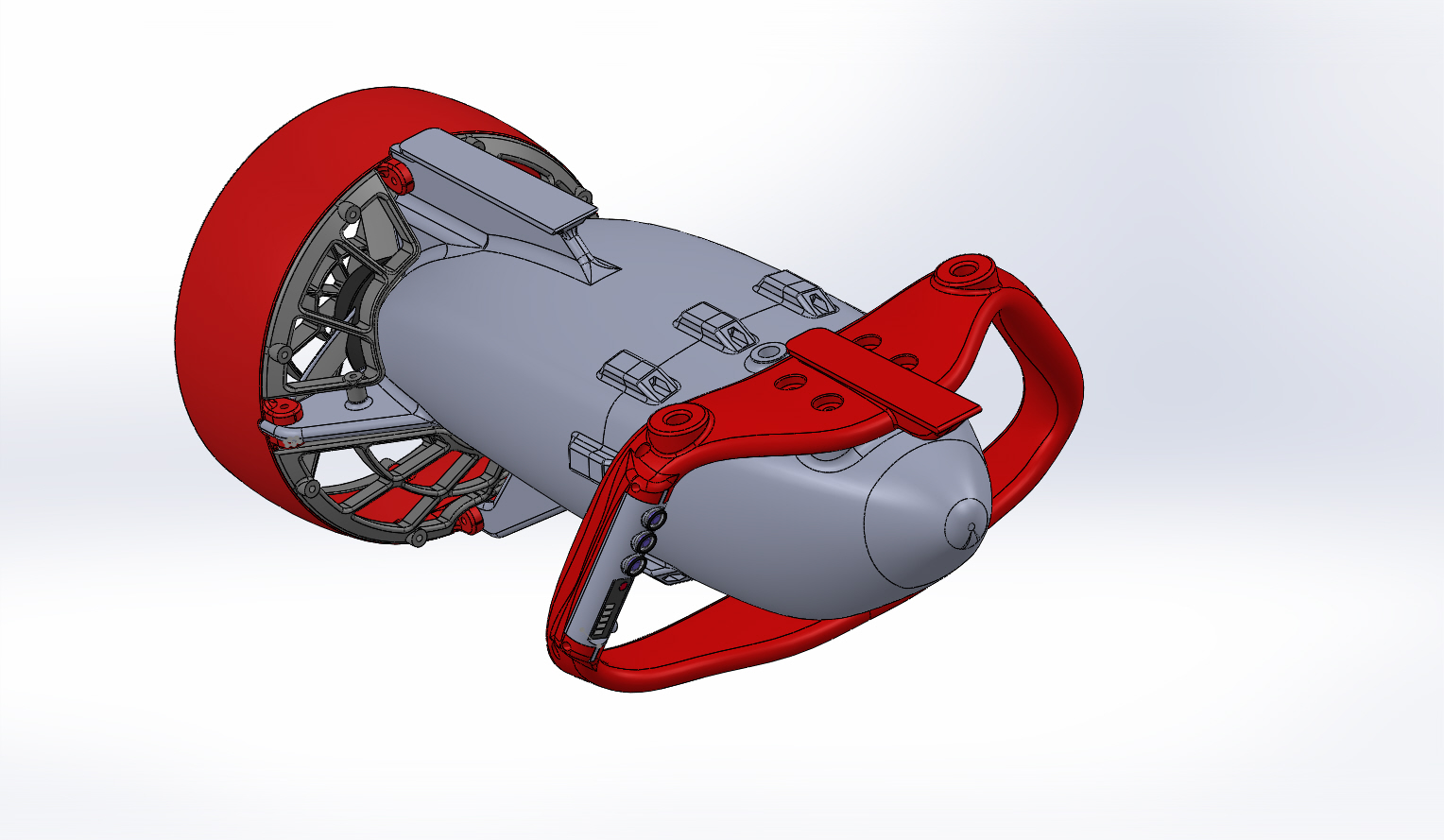

prochaska píše: 12. 12. 2025, 10:52 Hustý :-) Už přemejšlím, na co bych to moh použít :-)
Co třeba něco takového, jen z hliníku abys mohl do větší hloubky :wink:

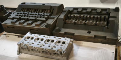

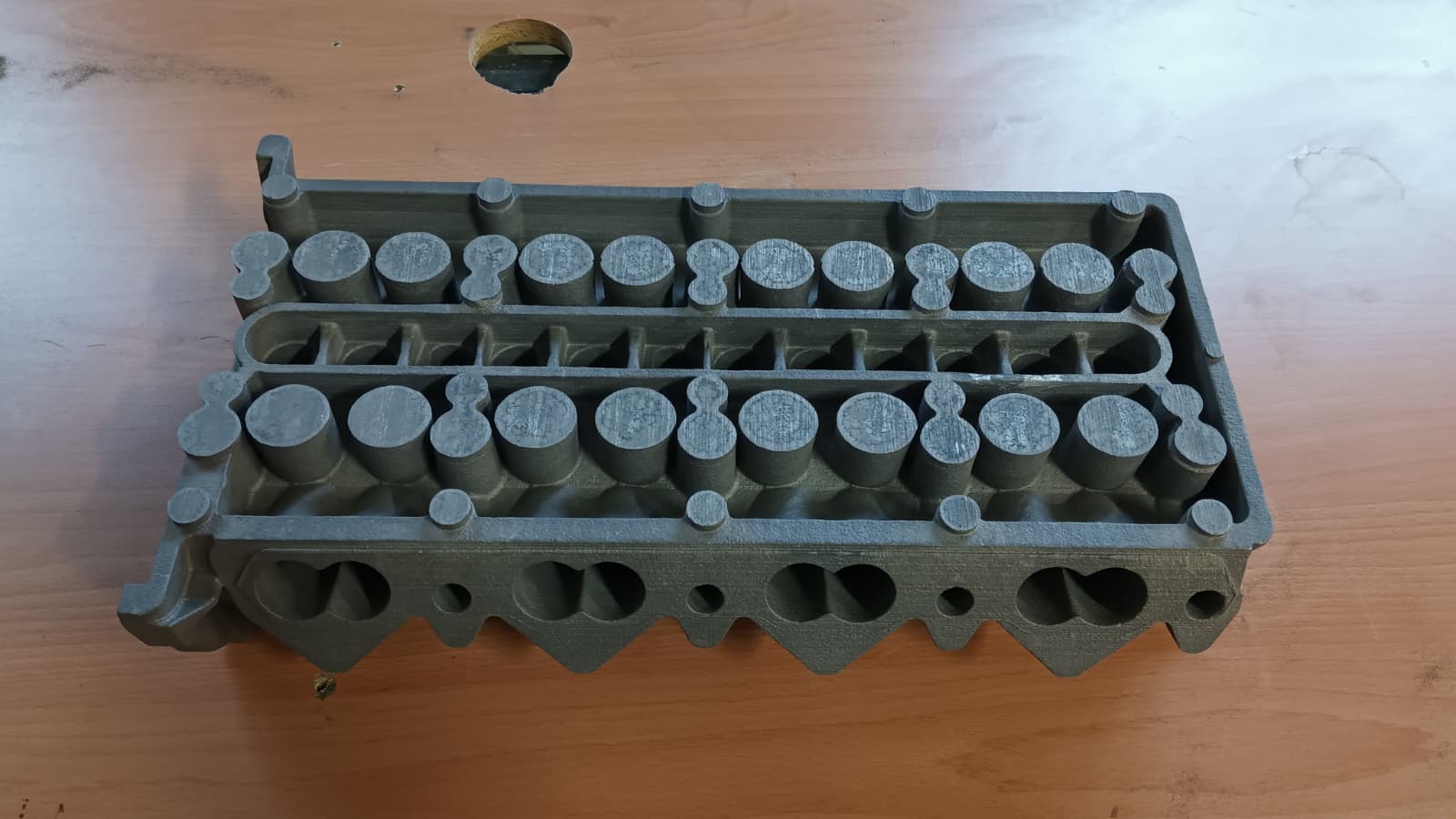

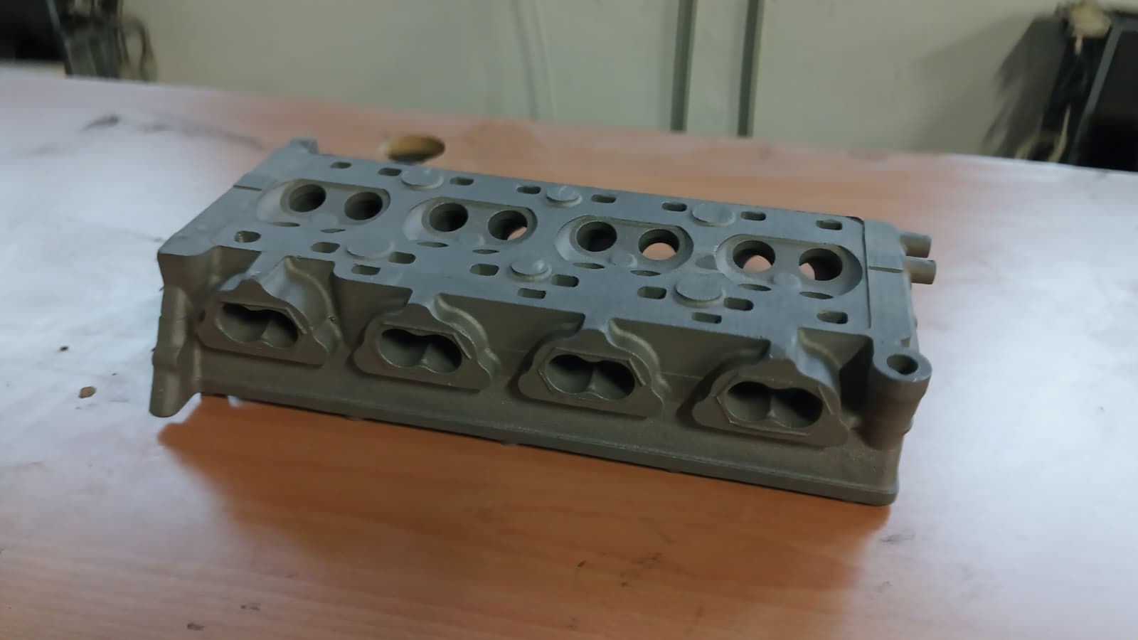

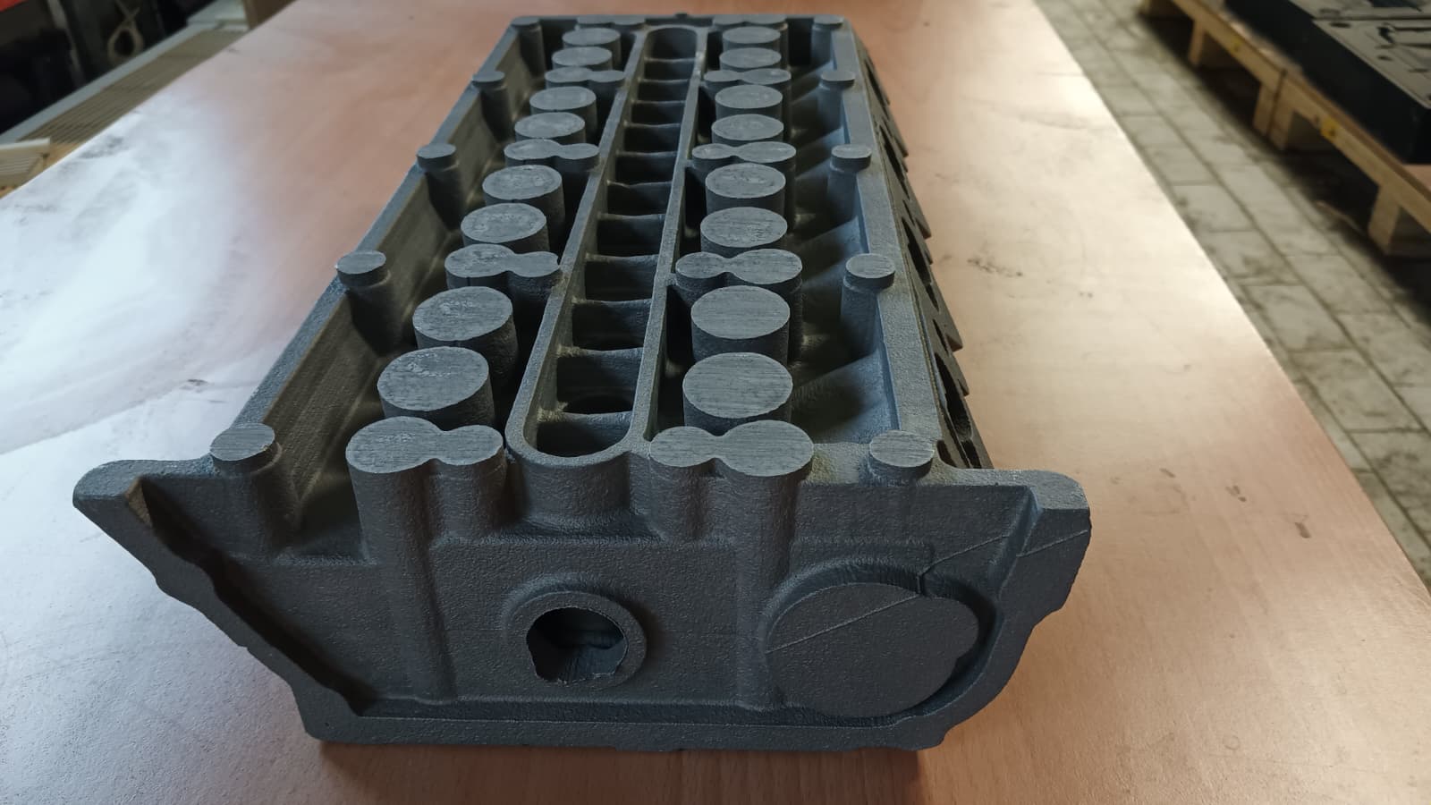

Nebo si pak takhle hraješ, a do týdne máš odlitek na stole .

fmodel> Rozpadlo se ti to nekdy pri vyndavani? Nebo zaznamenals nejake defekty v objemu nebo tak neco?
Příspěvky: 10252
13. 12. 2025, 4:26
Urvat nějaký díl dokážeš když to vyndáváš třeba za hodinu po tisku protože ta forma zraje do plné pvnosti podle použitého naktivátoru třeba 12-24h pak už není co řešit.

Je teoreticky s touto technológiou možné spraviť 1ks atyp hlavy, ktorá sa nedochovala? teda ak ju zvládnem vymodelovať v 3D.
myslím, či je možné spraviť 1ks, alebo tiež treba nejakú sériu na vychytanie odlievania.
Příspěvky: 10252
13. 12. 2025, 6:16
Jasně to je naprosto běžné .Většinou se to zmákne na poprvé.

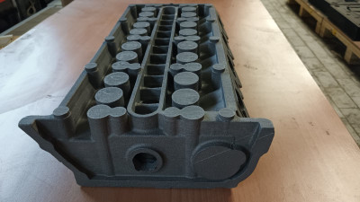

Poslední ranní lití ze šedé litiny ,další až po novém roce :wink:
Příspěvky: 3899
Bydliště: Havl. Brod
15. 12. 2025, 10:23
tištěné formy jsou jednorázové nebo opakovaně použitelné ?
případně, jde takto udělat jednorázová forma = pak ten písek bez poškození odlitku nějak dostanu ven ?
Příspěvky: 10252
15. 12. 2025, 10:25
Jednorázové jako všechny pískové formy,písek se pak recykluje.
