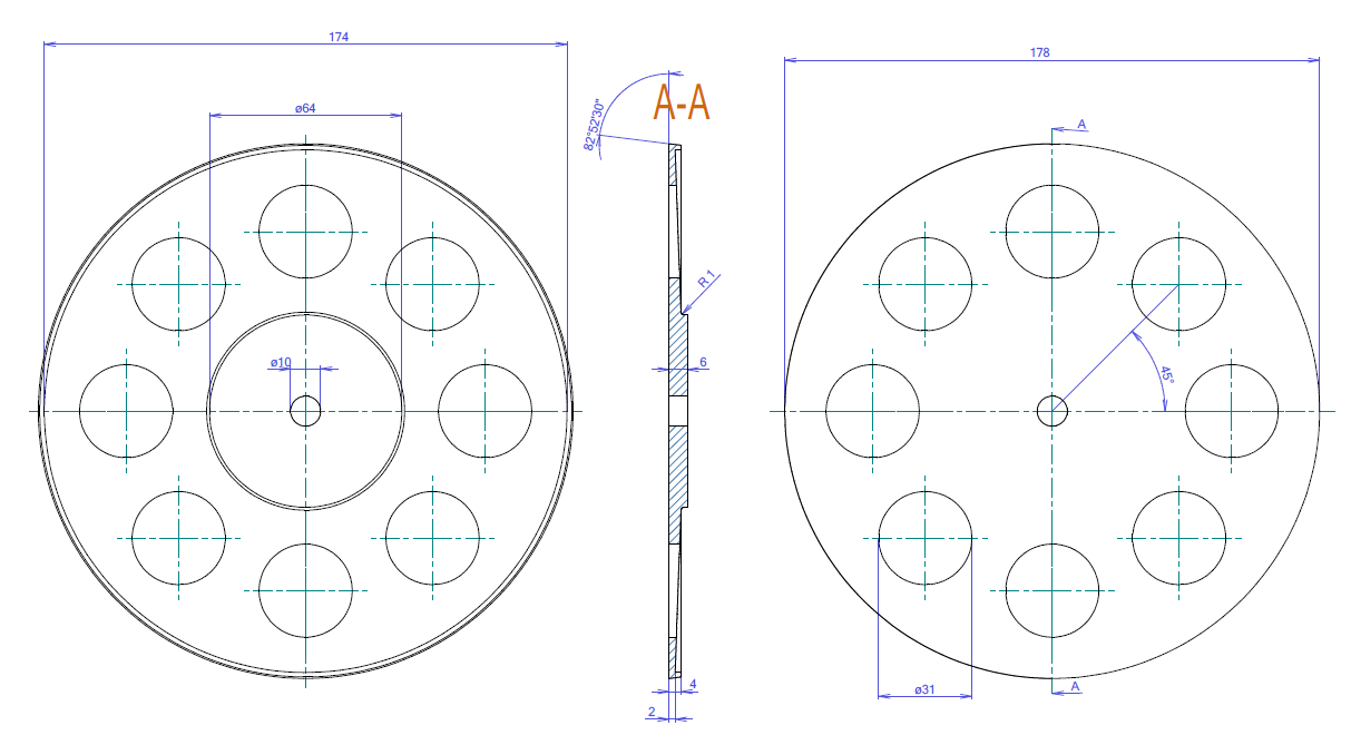

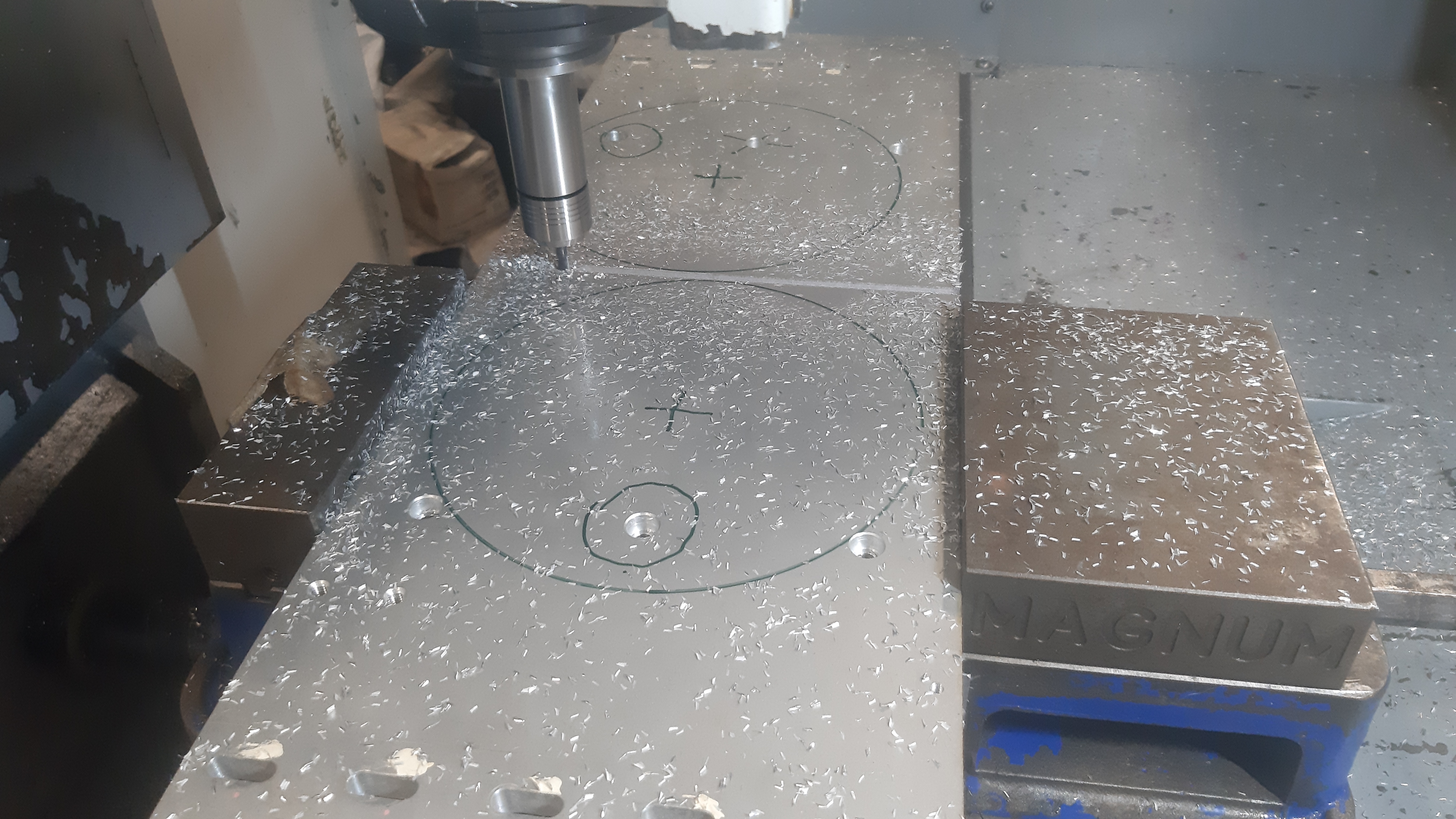

Zdrávím mám prosbu na vyrobení unašeče pod kužel viz přiloha
model ve stepu přiložen
materiál nějaky tvrdší hlíník co bude nemám konkretní specifikaci na něj jen to nesmí být bláto :)

nasel jsem tu asi dost pevnej hlinik, to jsem zvedavej jak to dopadne :lol: budu mit asi dva pokusy... resp. jeden na cisto :D ale jak me to prestane bavit pro neuspech - jdu od toho :lol: takze prej jedine zdar...

veslo se to akorat bez celisti :lol:

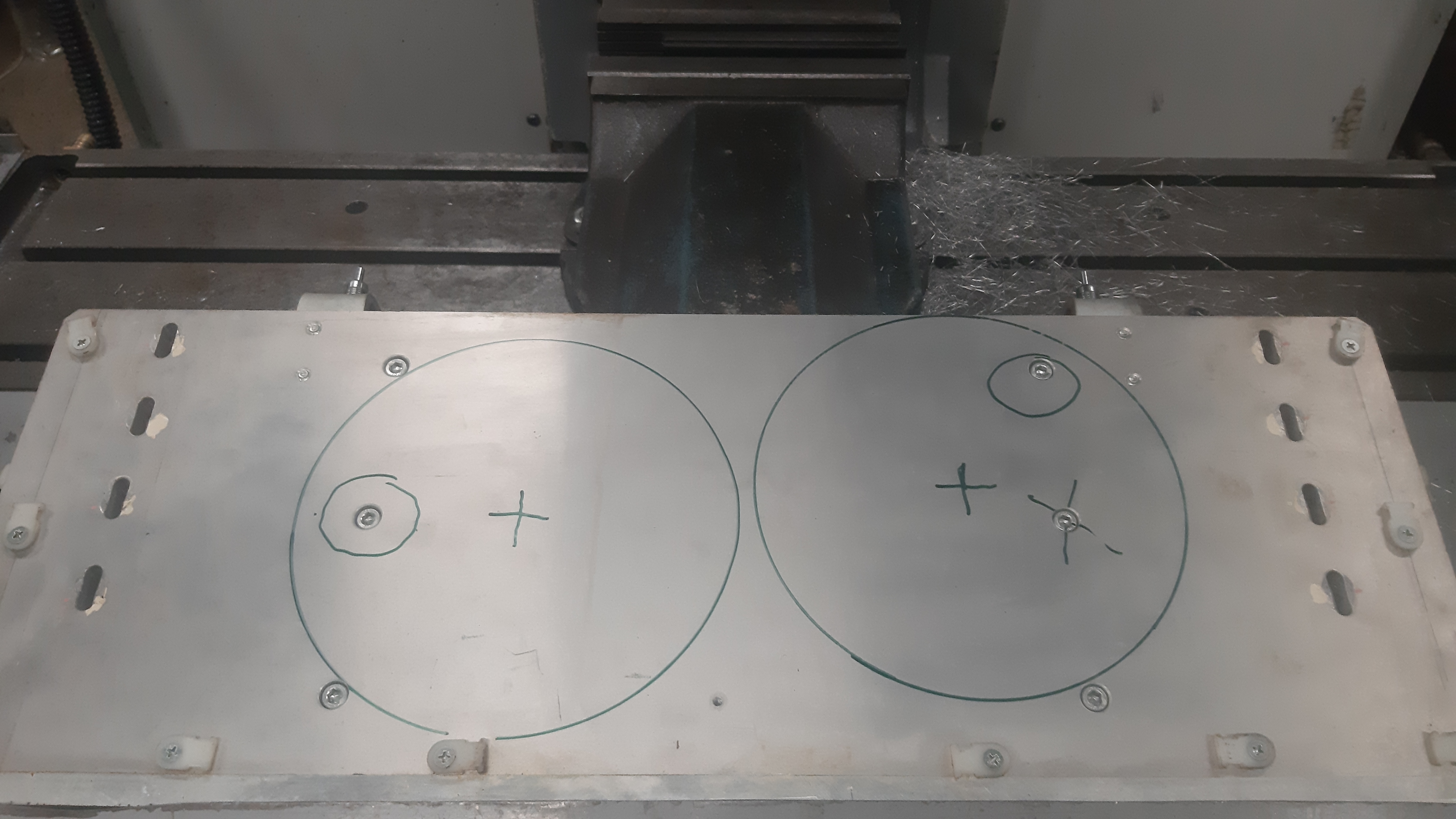

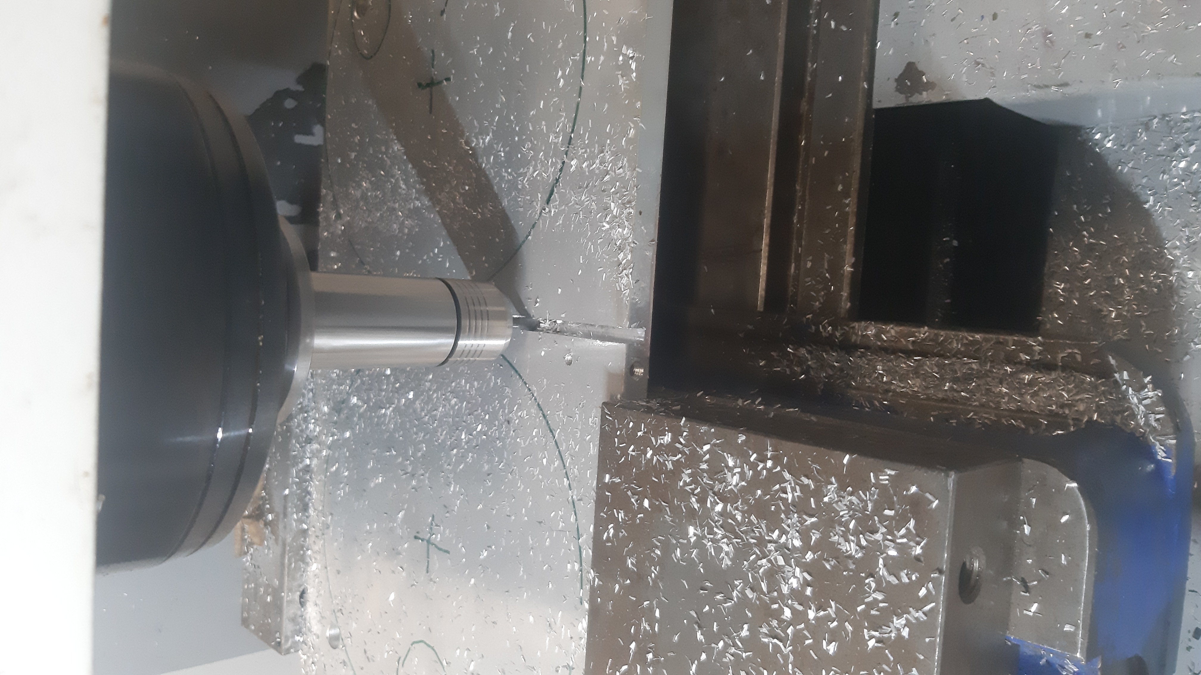

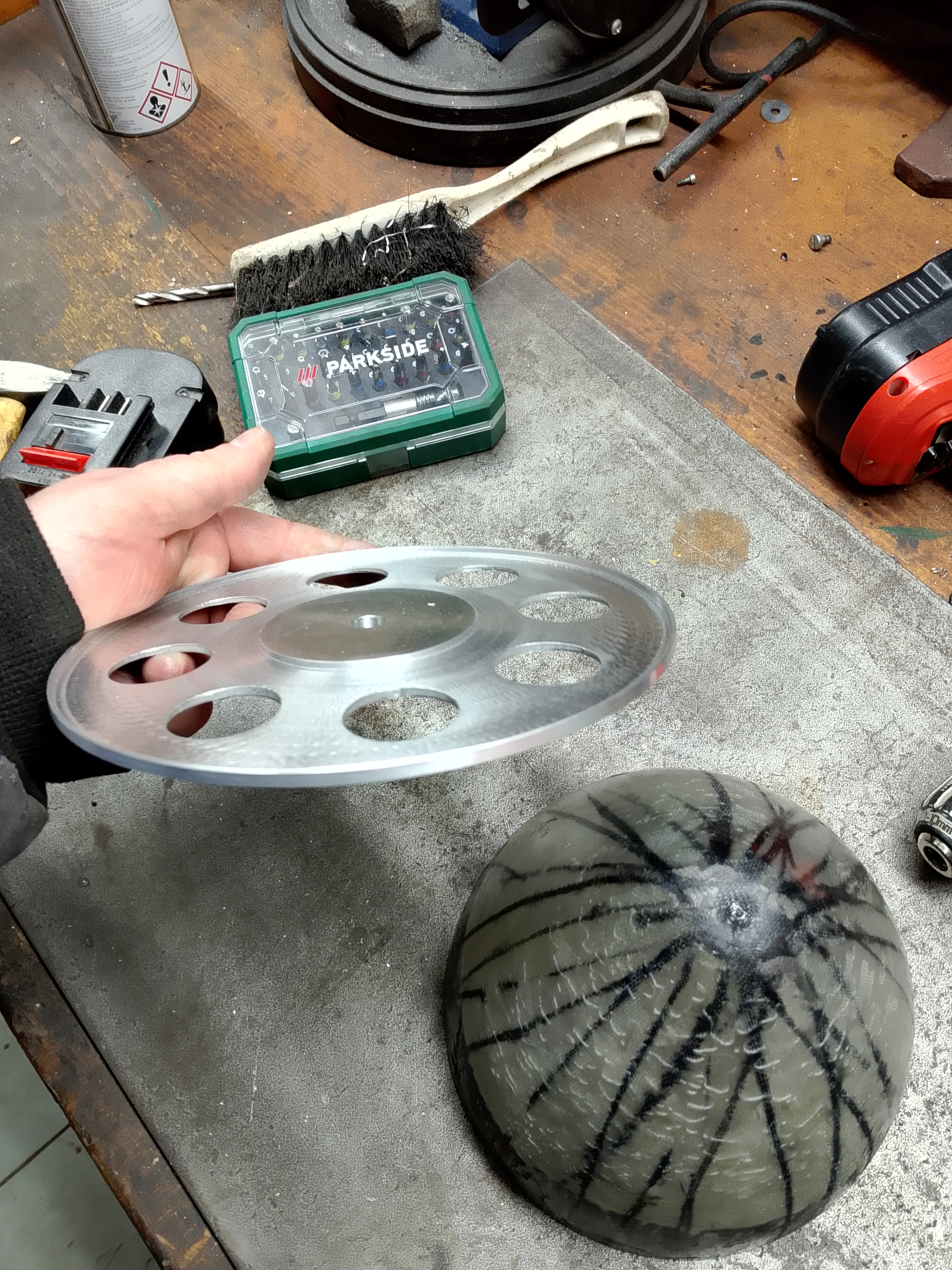

Tak jen pro info jak to dopadlo.nakonec jsem sel vlastni cestou polotovar vypalek a pak obrobeni na klasickem soustruhu..uz chybi jen přelestit povrch
