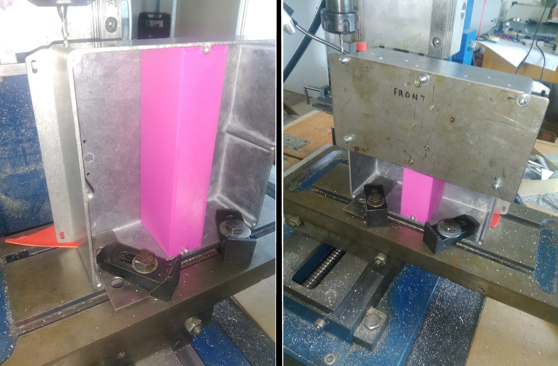

Jeste jine pouziti 3D tisku. Casto si tisknu ruzne jednorazove pripravky pro obrabeni, vzpery, vyztuhy, drzaky a tak.
Napr. obr. Je to snazsi a rychlejsi nez vyrabet ruco :)
3D tisk pripravek vzpera na ztuzeni krabicky krabice tuhost frezovani(2).jpg
