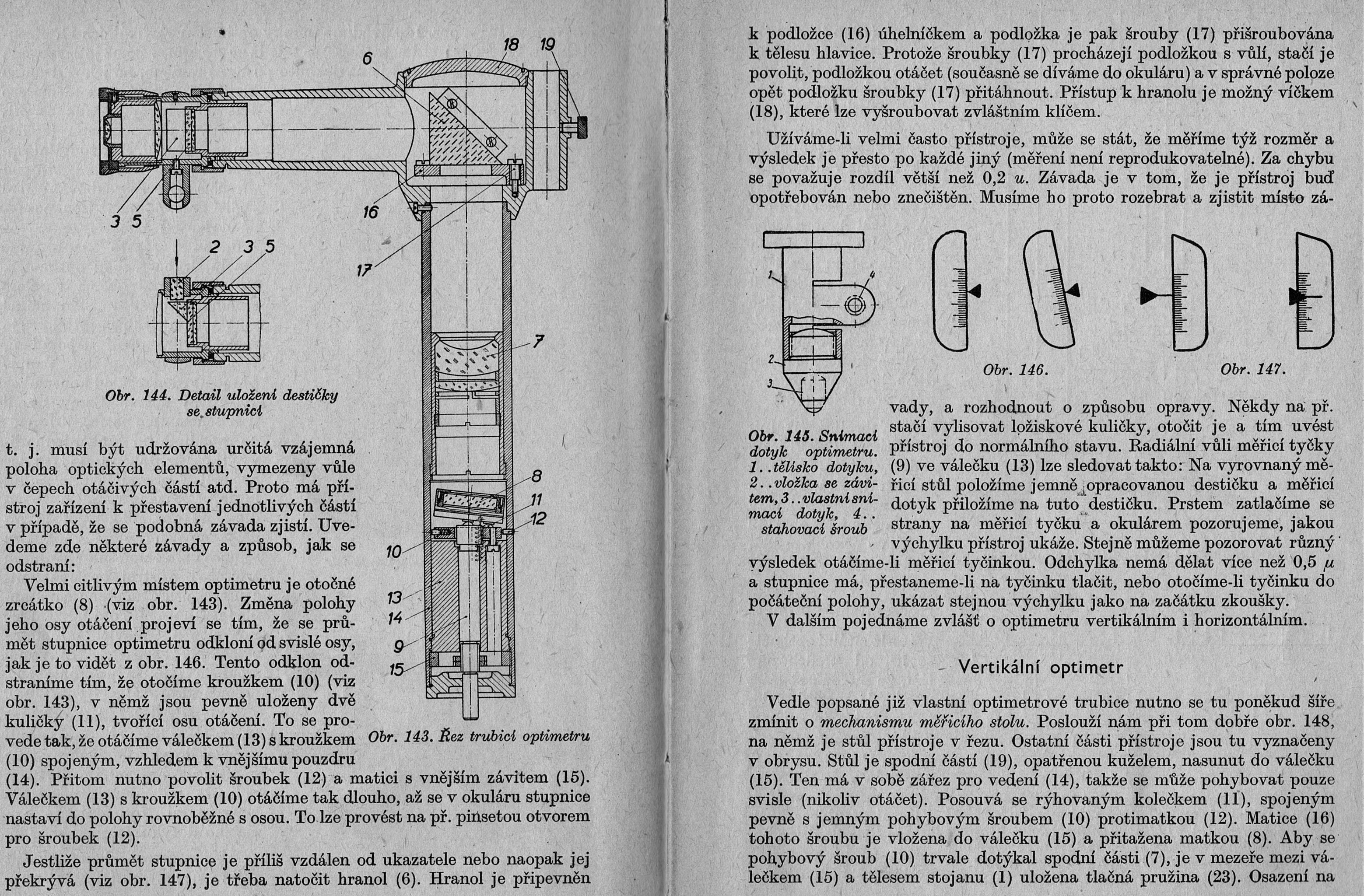

Pro budoucího restaurátora toho optimetru - takhle to vypadá uvnitř a takhle se to i pak nastavuje - tomu se (podle toho v jakým to je stavu) nejspíš nevyhne.

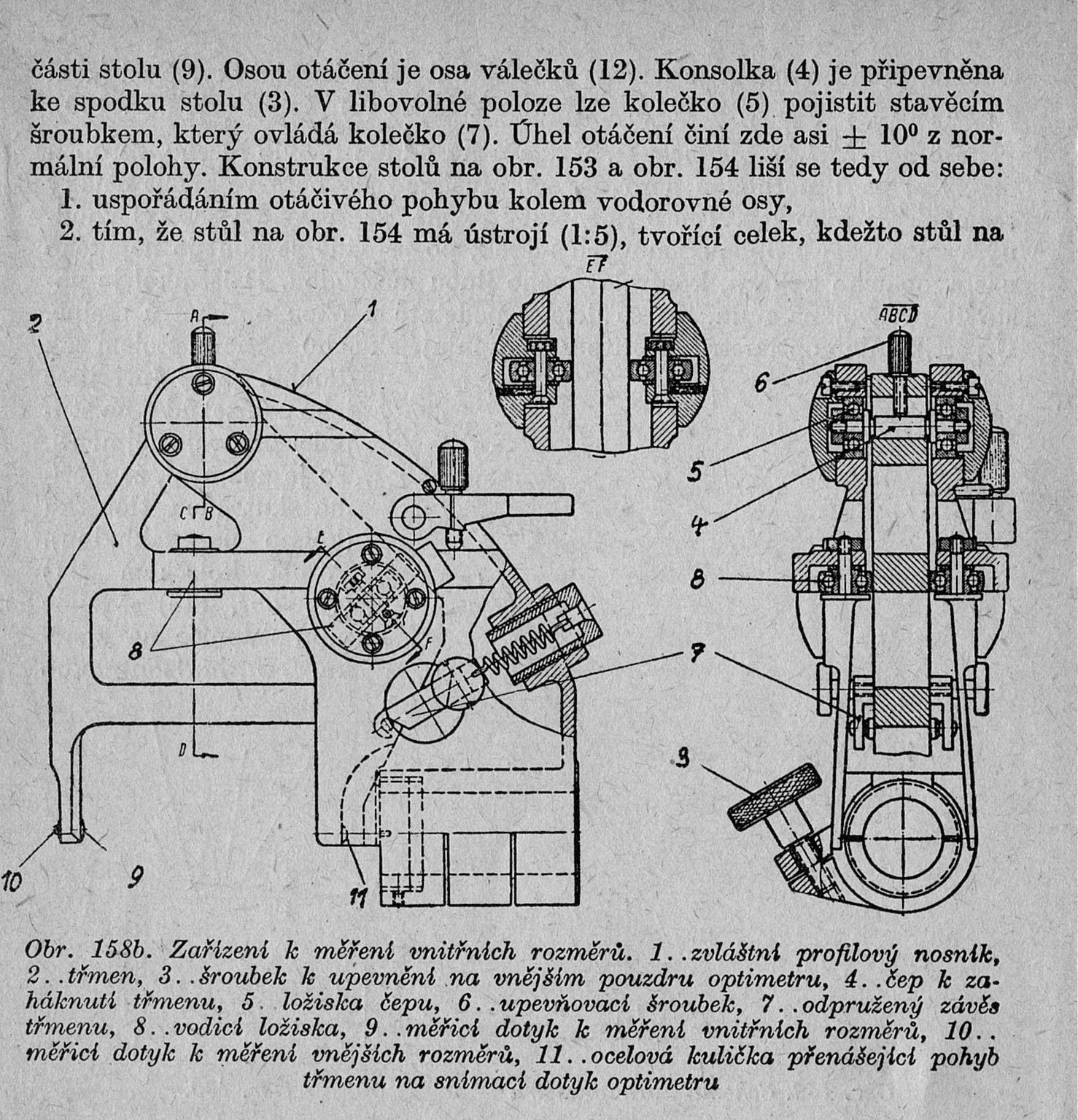

No a takhle vypadá ta mechanika těch doteků pro optimetr na vnitřní měření - tj. kroužky, závity apod.
- mj. ty samý doteky a optimetr (koncepčně ne rozměrově) se dají nasadit i na klasický ULM s pravítkem od Zeisse - konik zůstane stejný, celá levá měřící hlava se sundá z vedení a místo ní se nasadí mezikus s optimetrem. Takže pokud jsou průměry pinol stejný (netuším) mohly by i ty vnitřní doteky z příslušenství pro ULM na optimetr a obráceně pasovat. Samozřejmě na ULM je většinou nepotřebuju - tam se používají pevné (takové to obrácené "U") - u ULM není třeba složitě v doteku obracet smysl přítlaku - to se jednoduše udělá tím, že si zavěsím špagát s závažím na druhou stranu pinoly.

zverodoktor píše: 19. 12. 2025, 6:28 Tak ja si teda prosím aj tú bedničku príslušenstva :roll:
to je rozumné - protože ten plovoucí stolek je třeba (a blbě by se vyráběl) a část těch doteků (ten vnitřek - poz.2) tam zjevně je - chybí ale celý ten stahovací futrál (vlastní těleso) s těma ložiskama a tou pružinou a tím odmačkáváním - - pozice 1 a další - ten budeš muset sehnat a nebo udělat znova (ne, že by to nešlo, ale bude to opruz - protože to musí být přesný jako celé to měřidlo - zejména ty doteky musí být (po namontování na pinolu vyjít) přesně v ose pinoly - abys dodržel Abbeho a pak neměřil kraviny.

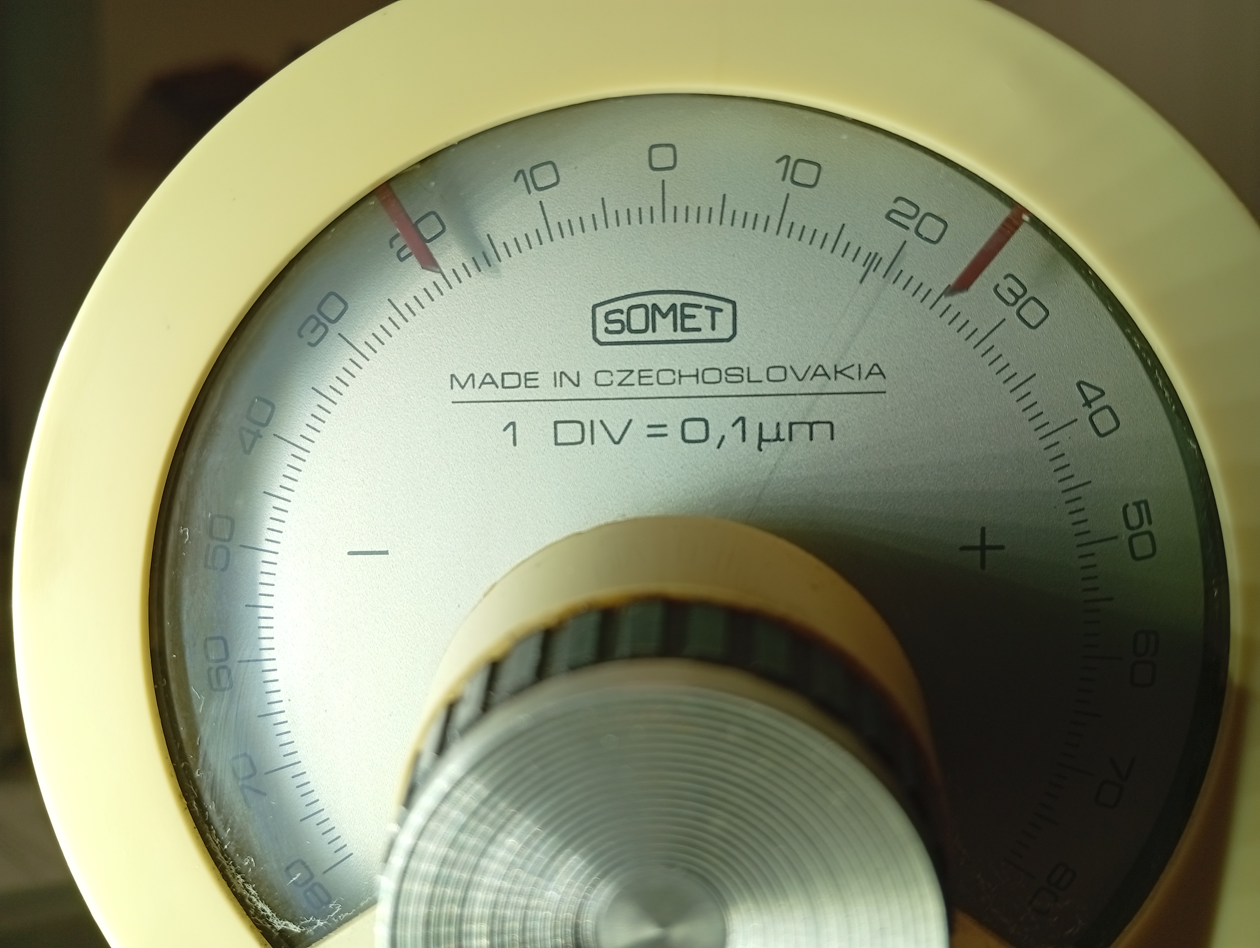

ještě - pro doplnění technické historie - všechny tyhle optický délkový měřidla - často s optickou pákou (optikator, ultra optikator, microlux...) se vyráběly z dvou hlavních důvodů - protože Mikrokator vynalezený 1936 Hugo Abramsonem byl patentovany CEJ (C.E.Johansson - tj. ta firma, co kdysi u Forda zavedla koncové měrky) a tak do roku 1953 nikdo jiný než CEJ nesměl vyrábět mikrokátory. Druhý byl náročná výroba mikrokátorů - jednak toho perforovaného pásku, a pak tlumení ručky. Samozřejmě v východním bloku to příliš neplatilo - takže mikrokátory mj. vyráběl třeba i Somet - ale až na úplném konci patentu a spíš až po vypršení patentu.
Svým způsobem je dodnes princip mikrokátoru nepřekonatelný - až do doby nástupu elektronických měřidel to byl ten nejpřesnější funkční mechanický princip - s dělením až na 0.0001mm - lepší byly tehdy akorát interferenční komparátory a srovnatelný vzduchový měřidla (buď "vodní" Solex a nebo rotametrový).
Pro lepší představu výrobní náročnosti - desetitisicinový Somet, rafika je skleněná tenkostěnná trubka, vnější průměr 0.03mm, konec je pak obarvený, aby to vůbec bylo vidět, ručka je pak zatlumená kapkou speciálního oleje - i tak to má tendenci kmitat, na ustálení je třeba čekat tak 2-3 sec, jakýkoli pohyb v místnosti - problém - protože otřesy opět rozkmitají ručku.
U originál CEJ (verze s o řád menším převodem - tj. dělení 0.001) se pak místo obarvení konce trubky používal malý černě obarvený terčík z papíru - přilepený na tu trubku - to je vidět podstatně líp.

Jo ten somet s rozlišením 0,1 mikronu mám doma, je to masakr, musel sem kněmu pořídit i pořádnej stoleček :-) měřidlo mám už druhý (první nepřežilo cestu poštou - už bych si toto měřidlo nikdy nenechal poslat poštou jedině osobní odběr) oprava mě byla nabízená něco kolem 5-6 tisíc (nová torzní pružinka - co vím tak jeden pán to tady dokáže vyrobit a musí se nechat taky zestárnout, aby to pak korektně měřilo dlouhodobě - myslím do další kalibrace :-)
Příspěvky: 8995
20. 12. 2025, 11:22
můžu se jen hloupě zeptat co s tím měříte?
většině stačí měřit na 2-5mikronu (stejně většina s takovou přesností ani opakovaně nedělá) tak jen k čemu měřit na desetinu mikronu? nestresuje to spíš tu obsluhu? :D
