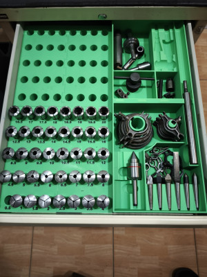

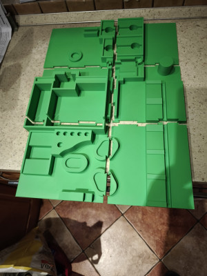

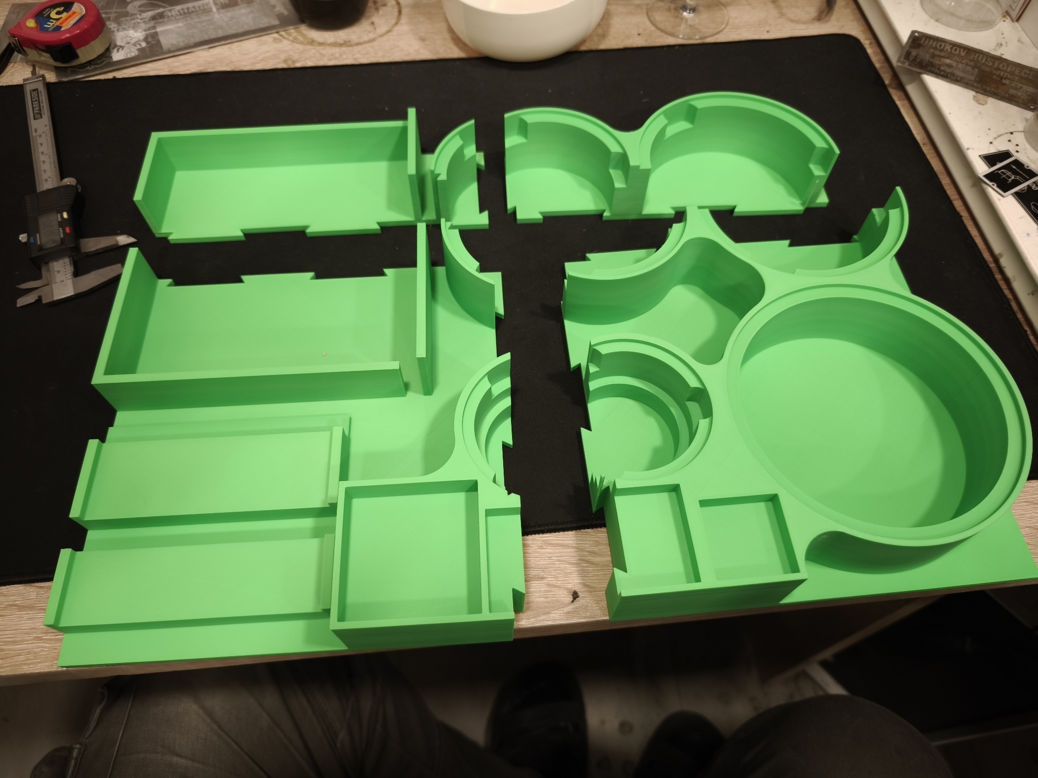

Tisknu komplet výplně samostatné zásuvkové skříně ke stroji, protože toho příslušenství tam je hodně. Rozdělil jsem si to podle výšek šuplíků a namodeloval jednoduché výstupky a vymezení pro přípravky, které jsou tam položené, základ je vždy tloušťka 5mm, namodeloval a rozdělil jsem každý šuplík do 6 bloků spojených rybinama, kdy jsem jednu vždycky o 0,08mm v rybinách zmenšil aby to do sebe padlo bez lepení a v zásuvce se to nehne, každá věc má pak své místo :wink:
Jeden komplet šuplík podle složitosti je 1-1,2kg filamentu což není vůbec hrozné, původně jsem chtěl překližku jako základ a tisknout jen tu vystouplou část, ale takhle je to praktičtější a rychlejší :)

Sakra pěkný :!: A všichni jsme zvědaví až to bude naplněný :mrgreen:

jo tak přesně takhle si představuju šuplíky v mojich skříňkach - to byl prvotní důvod proš sem chtěl 3d tisk

Pěkný. Hezky jsi si s tím vyhrál :-)

Tak to je paráda, škoda že to nikdy mít nebudu :-( . Tiskárny mám, namodelovat taky umím, ale udržet pořádek ani náhodou.
