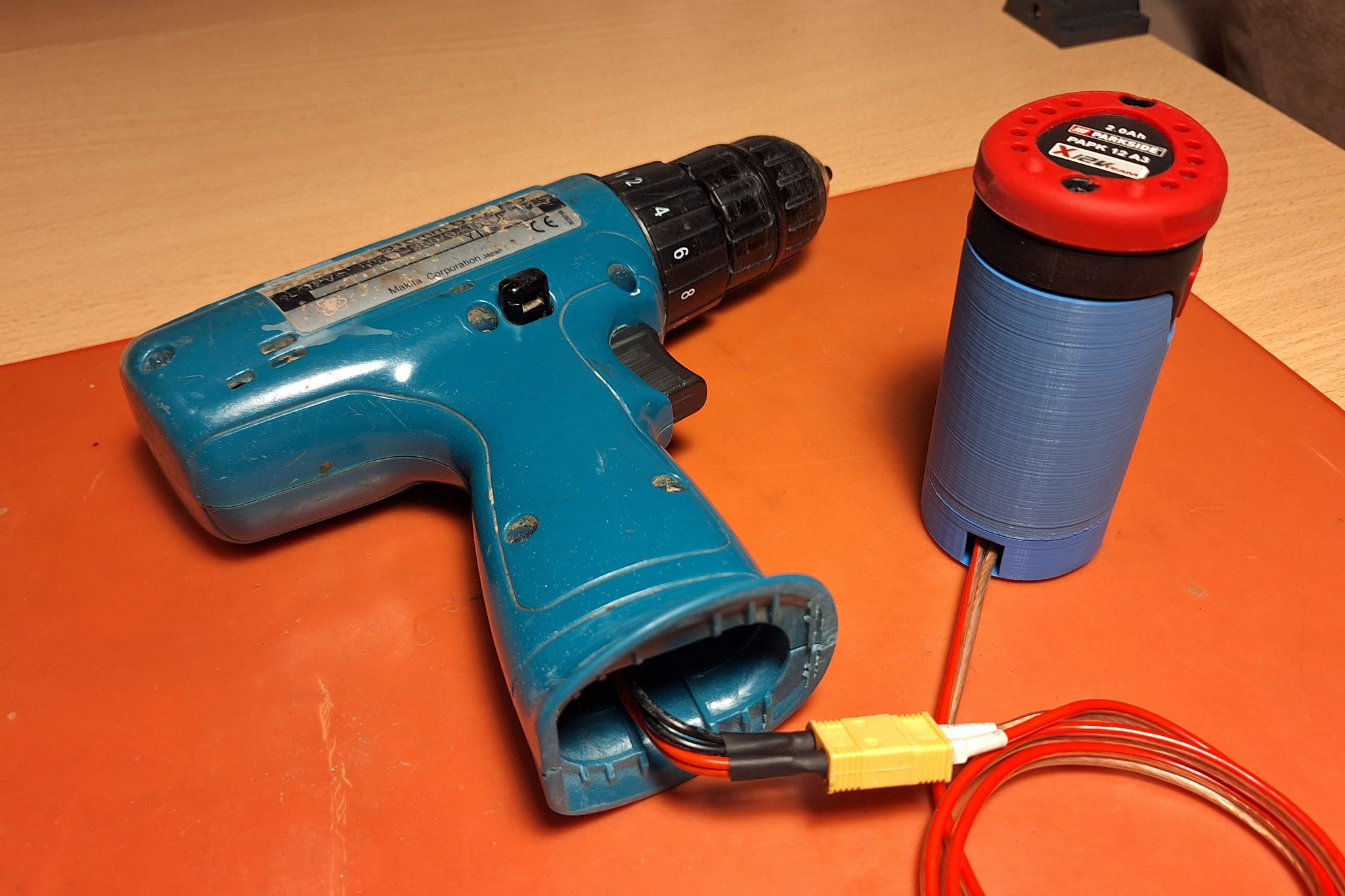

Příspěvky: 9481
27. 12. 2025, 9:36
https://www.thingiverse.com/thing:4928652
Pouzdro na 12V Parkside baterie. Vytiskl jsem před více než dvěma roky, dnes jsem se konečně dokopal dodělat elektrickou část. Sedí to pěkně.
