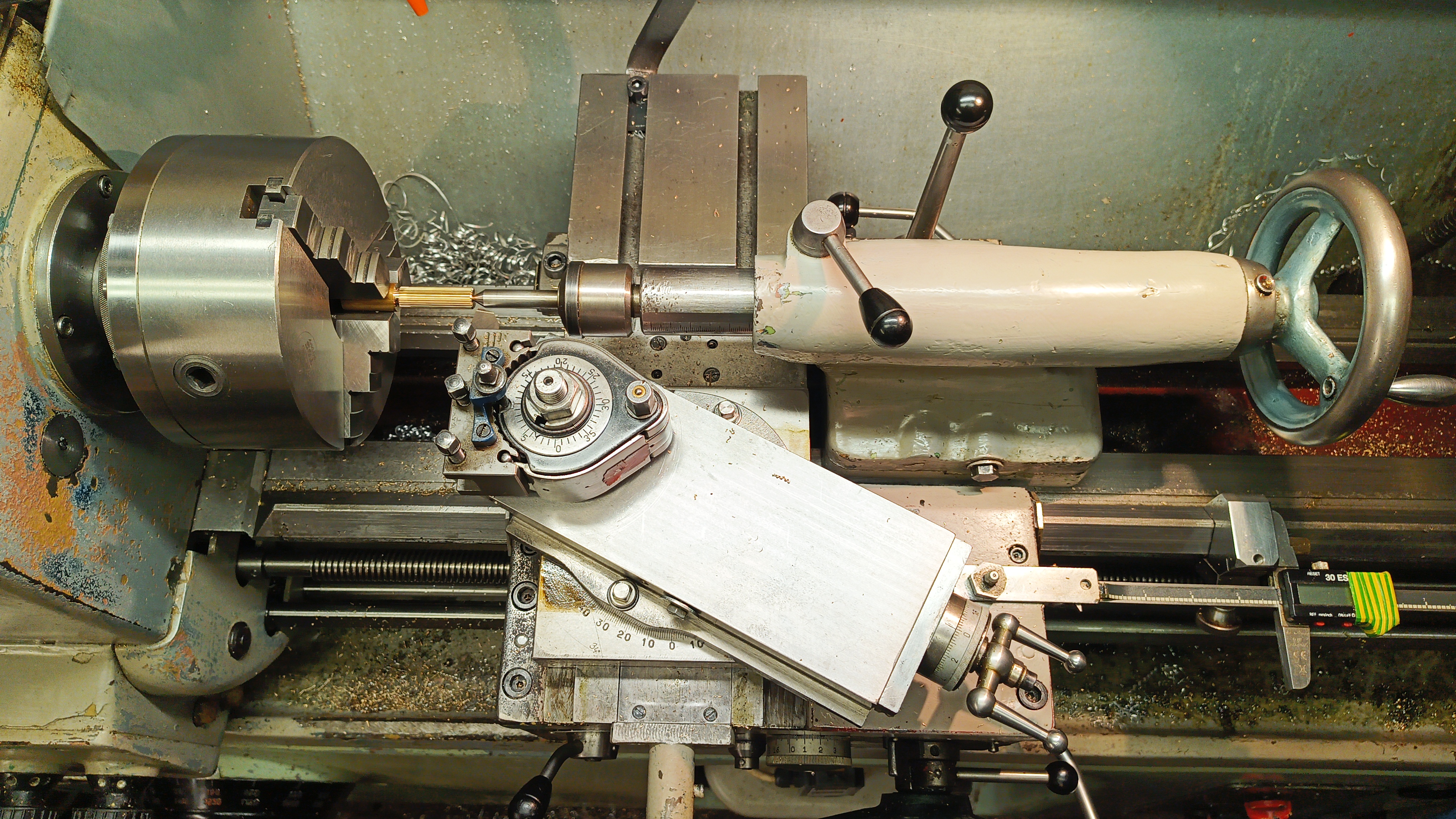

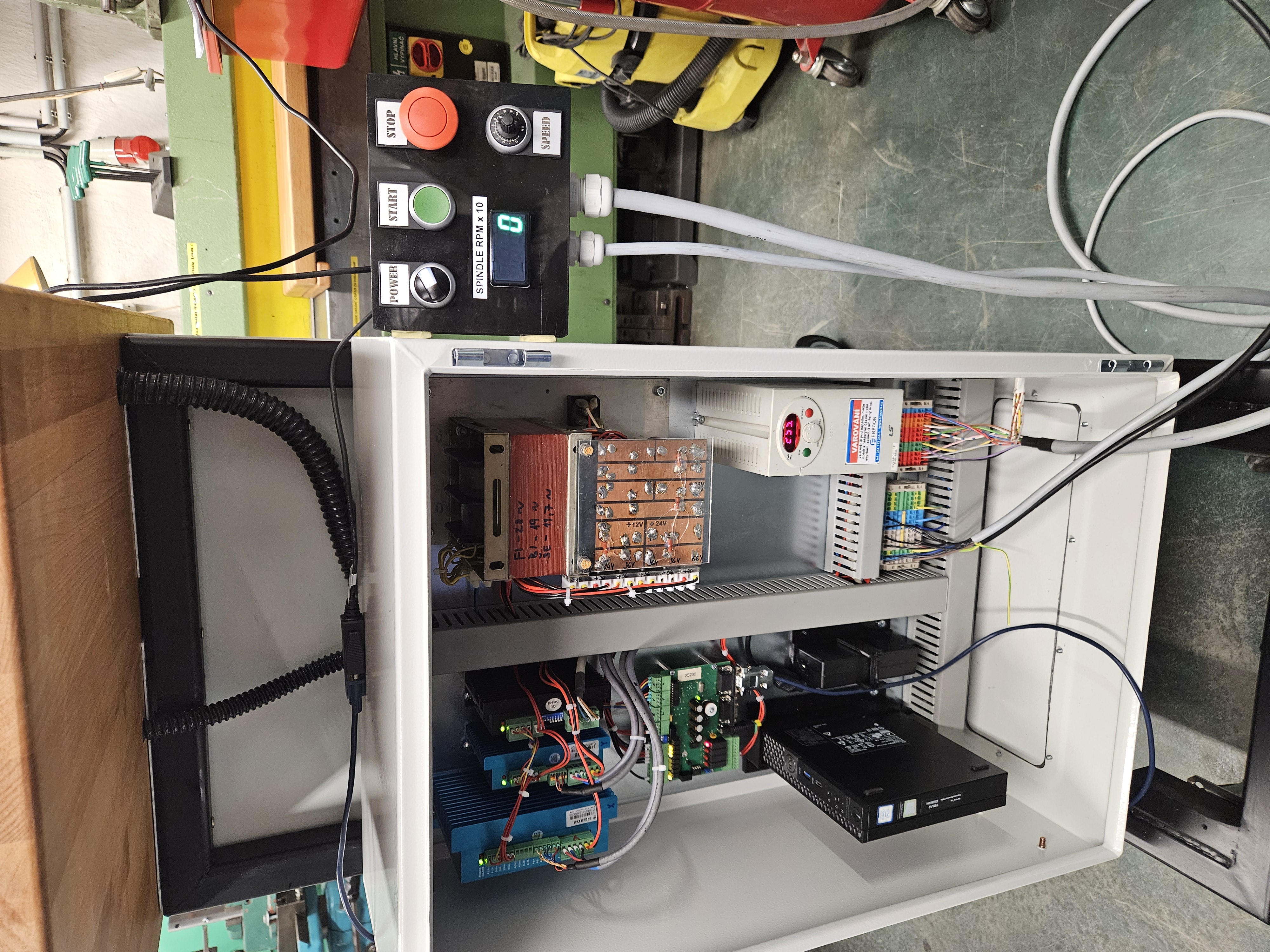

Doupravil jsem finálně rozvaděč, přestavěl FM na externí ovládání a výstup otáček, zapojil a naprogramoval panelový ukazatel, takže ukazuje aktuální otáčky ( samo jen žádané, ne skutečné, ale to je jedno ) a základně nastavil armote, pulzy, délky, rychlosti, reference. Takže už jezdím skutečné hodnoty, zítra je v plánu načíst něco a hejbat nanečisto bez nástroje :)

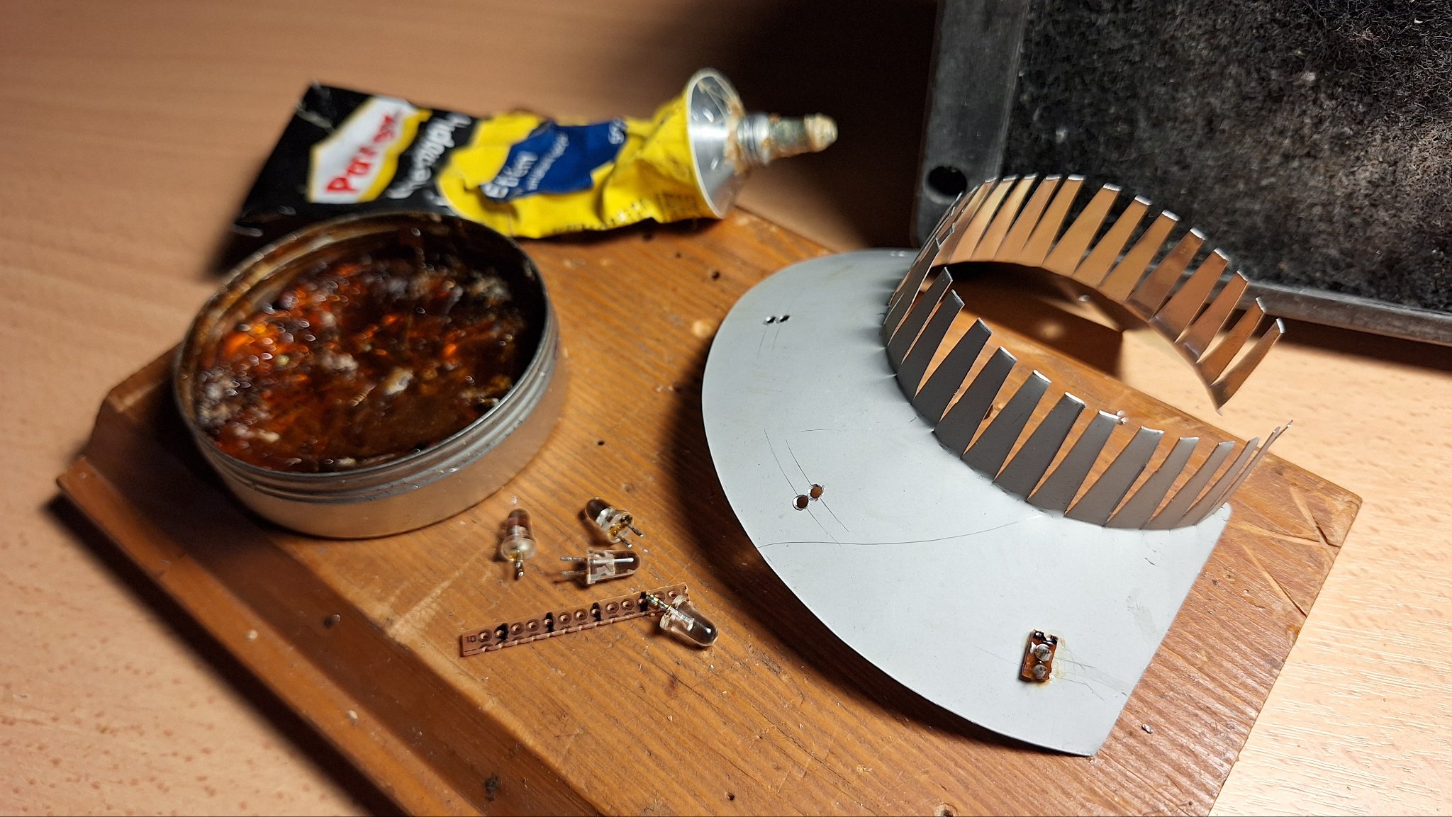

Thomeeque píše: 29. 11. 2025, 9:19 Po jeanových lahůdkách to tu vrátím zase trochu na zem - prototyp větrolamu, přímý ofuk obrobku je normálně asi fajn, ale ne v obýváku 🤷‍♂️
Došlo na světýlka, když jsou ty Vánoce :)
Nic extra, ale lepší než nic. T.

Thomeeque píše: 25. 12. 2025, 6:47
Mam nekde kruhova ledkova svitidla do stanu, kdysi jsem je koupil ve vyprodeji, nevim uz jak jsou velka ale myslim ze by se ti tam vešla. Jestli chces pohledam a dám :)
Příspěvky: 9481
26. 12. 2025, 12:53
Ahoj, děkuju za nabídku, zkusím nejdřív fungovat s tímto, tak jen pokud bys na ně náhodou narazil, pošli prosím fotku. Dík, T.

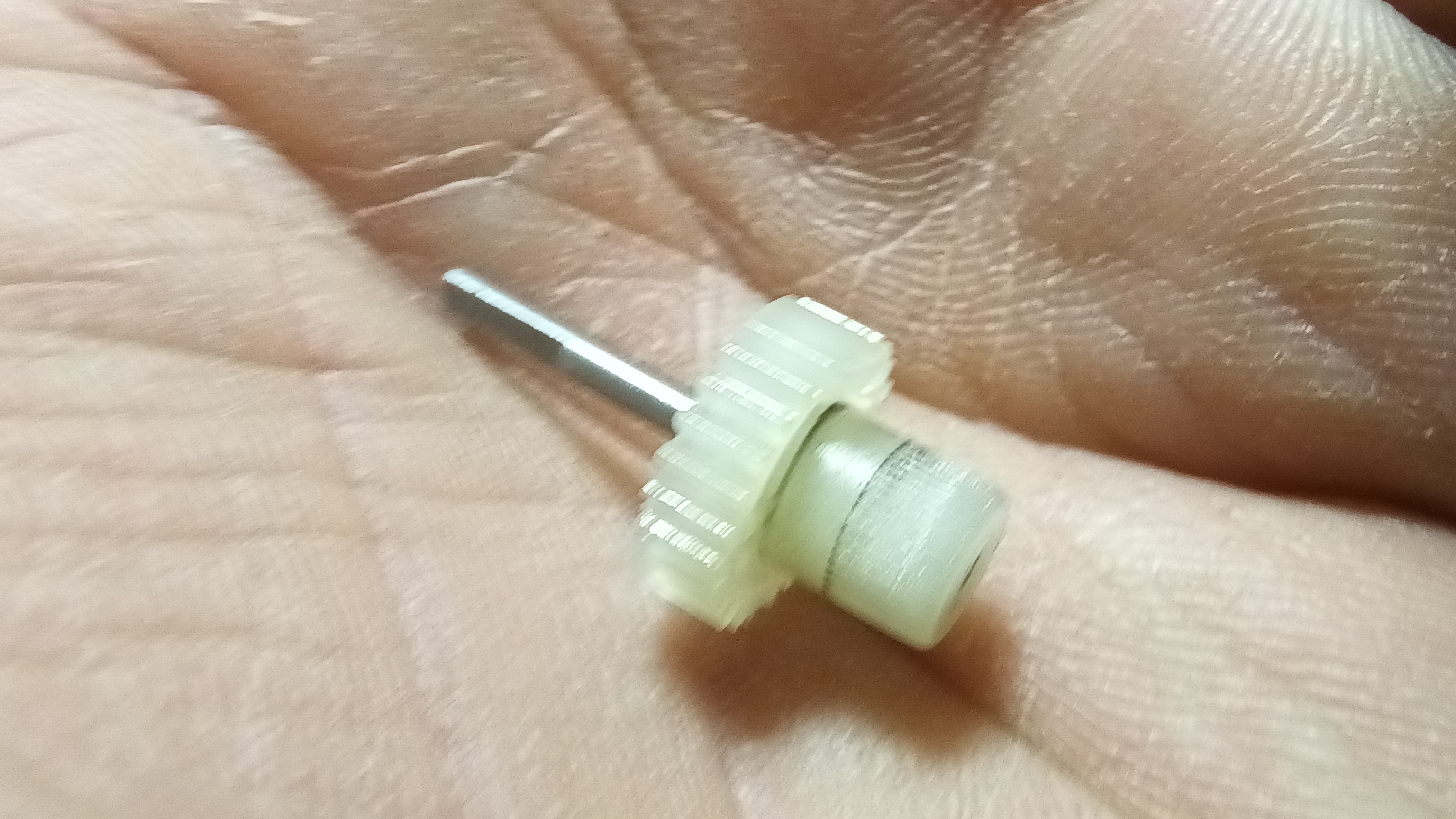

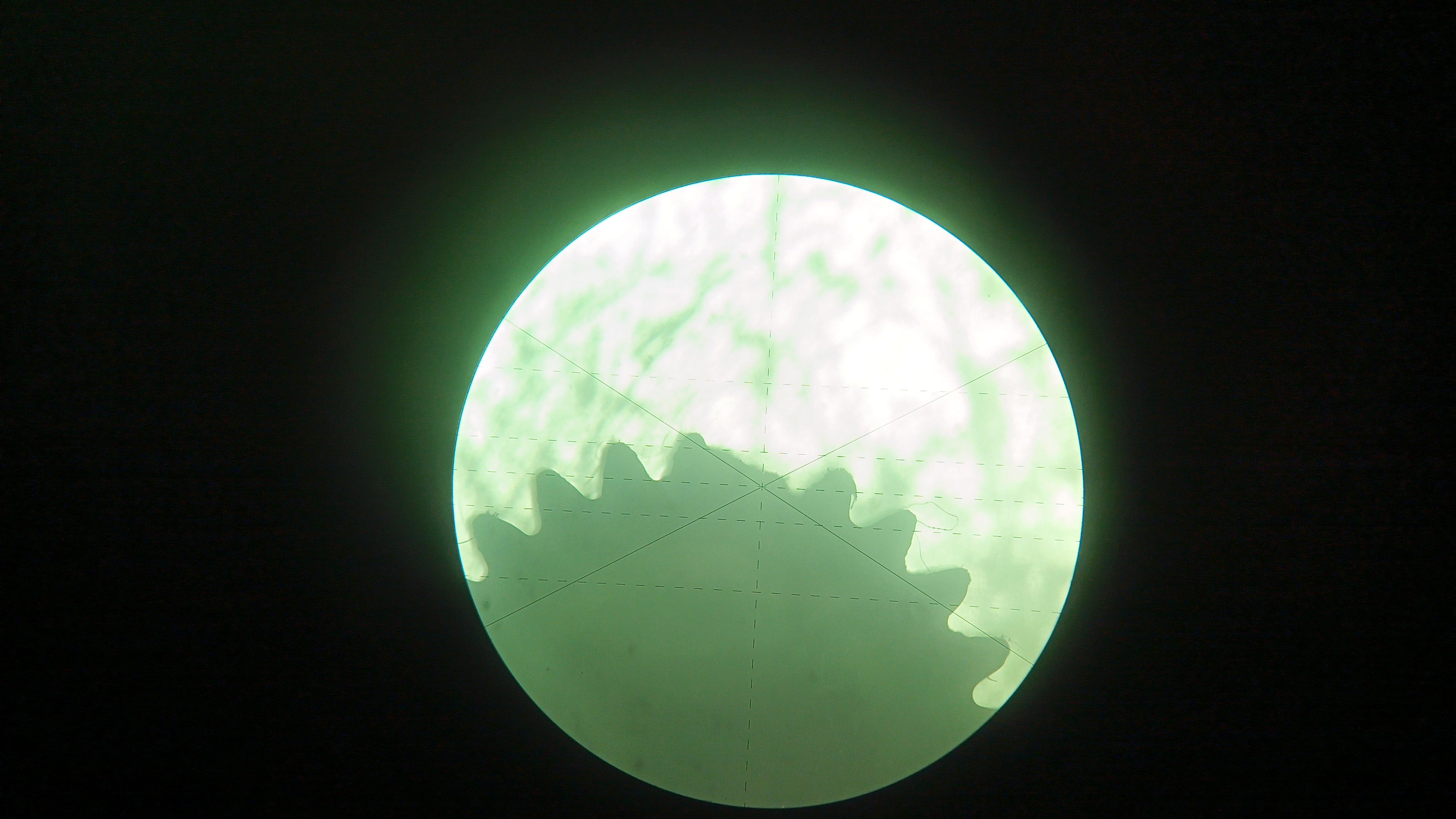

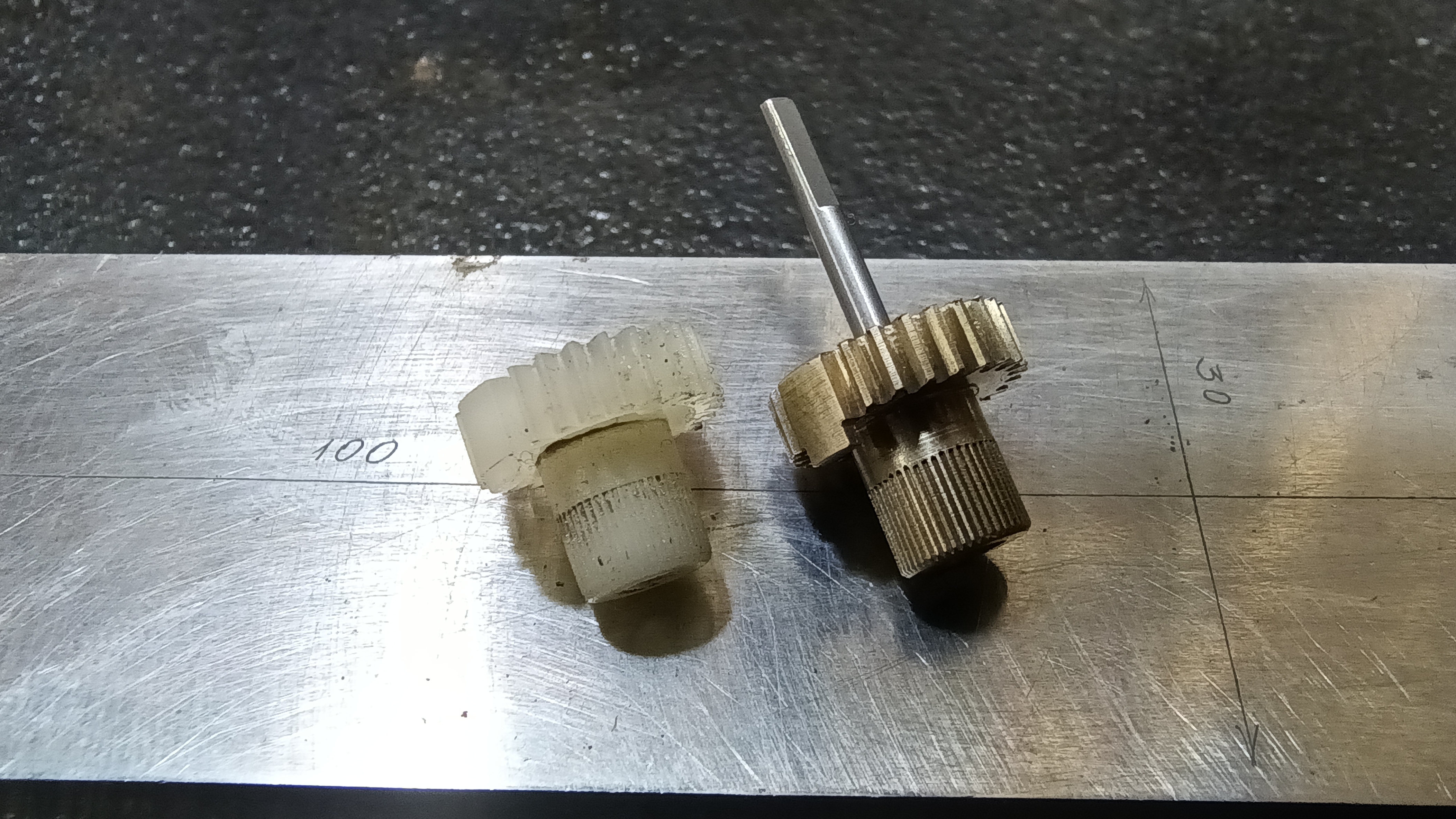

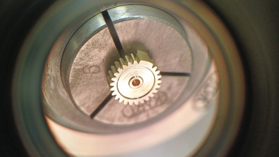

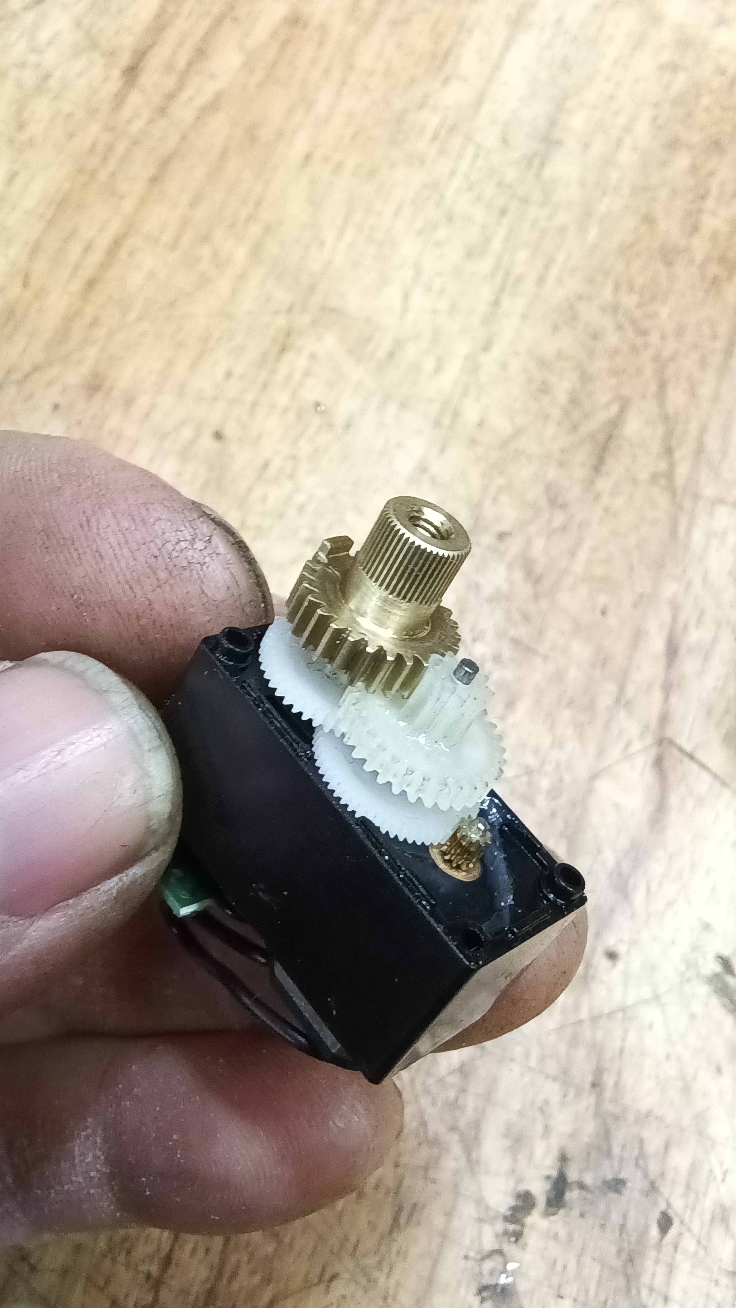

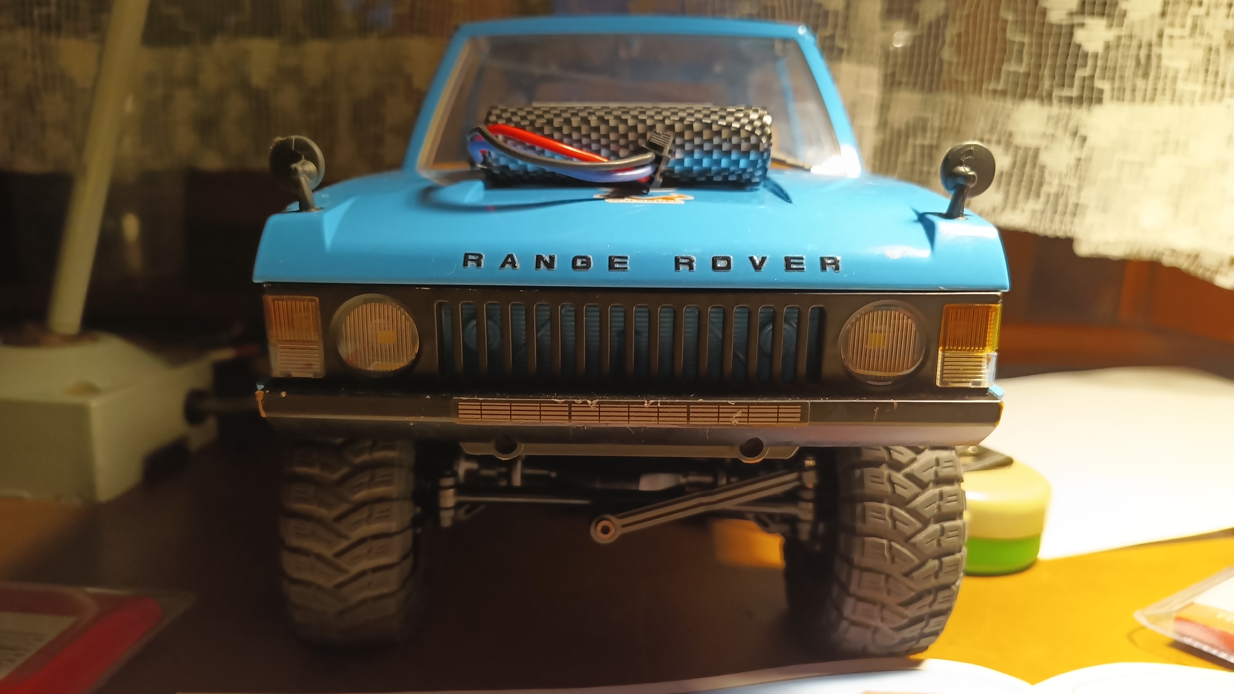

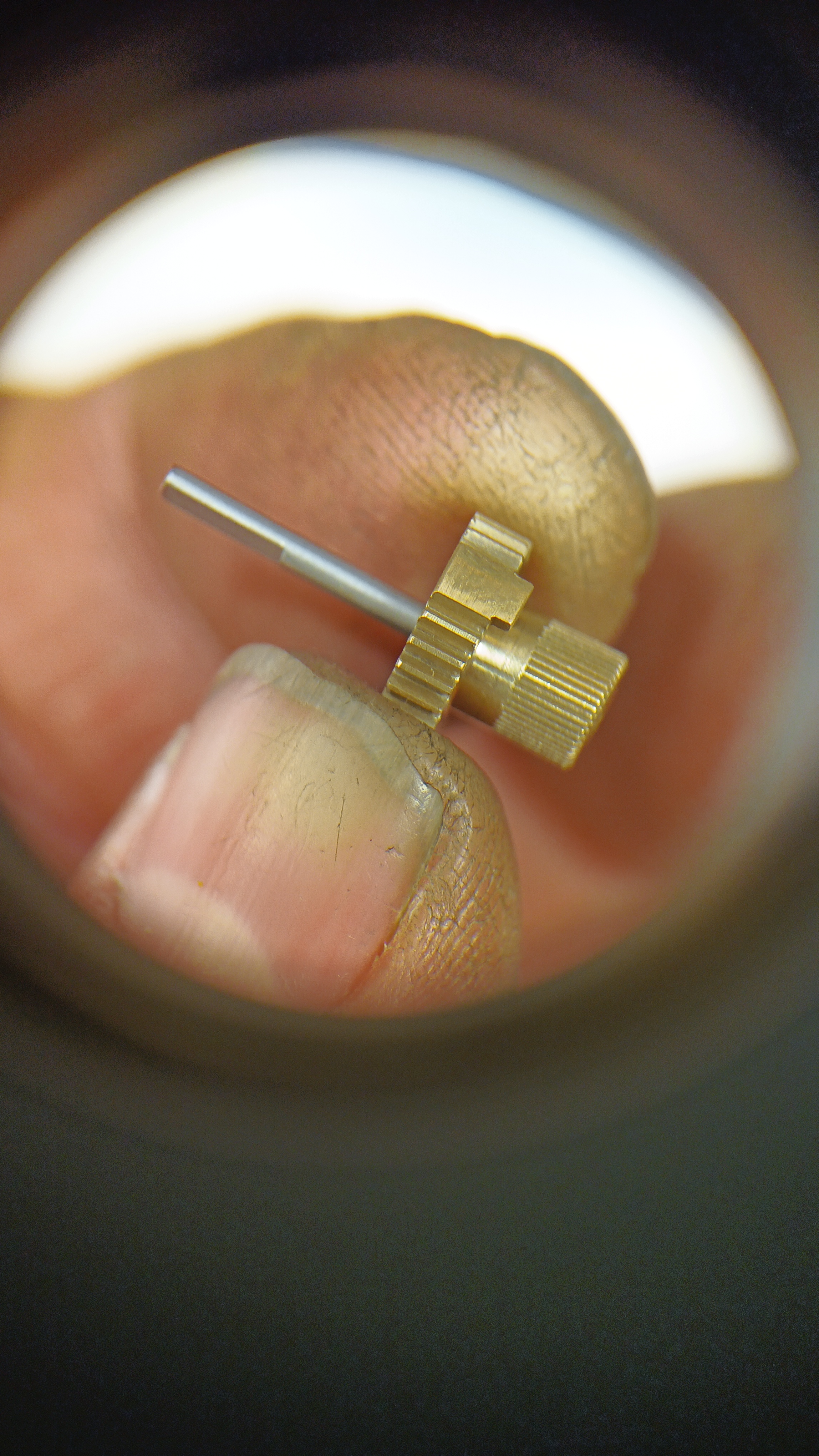

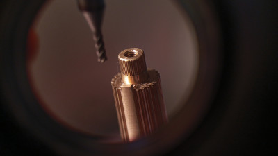

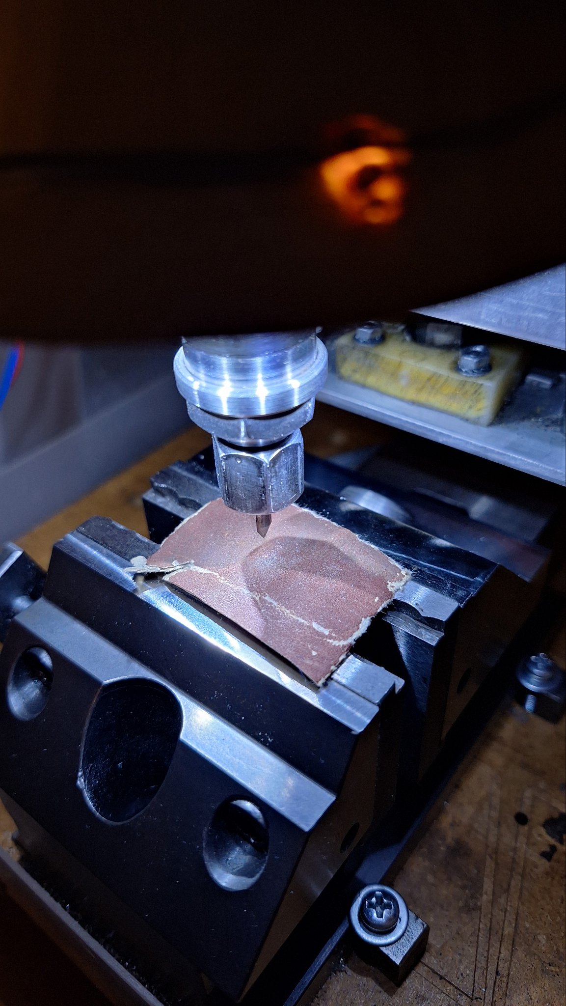

Ahoj, tak se musím taky "pochlubit". Celý večer a ještě druhý den jsem vyráběl nové kolečko do serva řízení modelu Range Rover, který kluk dostal k vánocům a vydrželo to přesně ten štědrý večer, než se soukolí smetlo. Jako úplně s citem s tím nejezdil, to musím uznat, ale ten převod vypadá jak po několika měsících používání ... zřejmě slabé místo modelu.
Ale proč to píšu ... kolečko se povedlo, mechanicky to funguje, ale servo je po zapojení zpátky mrtvé elektricky. :shock: Poradí mi někdo, co jsme udělali špatně ? Před odpojením to normálně jelo, akorát přeskakovalo.

27. 12. 2025, 3:16
Servo: jsou všechny 3 vodiče vodive?Tj. neutrhnul jsi nějaký v servu při manipulaci s kolečkem?
Můžeš každý něčím propískat od vstupniho konektoru ke vstupu do elektroniky serva (tester zkratu/ohmmetr)?
Aku má napětí?
Máš mechanicky správně nasazený ten zpetnovazebni trimr/potenciometr?
A co vlastně myslíš tím elektricky mrtve :-)?

Tom Dvk píše: 27. 12. 2025, 2:57 Ahoj, tak se musím taky "pochlubit"...
Ahoj, krásna práca!
Zaujala ma tá malá delička ku gravírke. Mám tú istú, ako máš na nej pripevnenú univerzálku? Skrutky na nej zvrchu nevidím, medzidosku tiež nie.

TomDvk:
Mozna to servo preventivne "hod po psovi" - na tom nejvetsim kolecku (hned na pastorku motoru) jsou videt i dalsi vylomene zuby - bud vymenit kolecko nebo radsi nove servo ... buhvi, co je jeste spatne ...

Pokud se pamatuju tak konektor serva jde zasunout naopak, byť má na sobě klíč tak jsou tolerance často takové že to jde. Základem krom použití kvalitního serva je použít servosaver, který by měl největší rány do řízení pochytat (odpružit)

Ben Ash píše: 27. 12. 2025, 4:52 ... Základem krom použití kvalitního serva je použít servosaver, který by měl největší rány do řízení pochytat (odpružit)
No jo, ale takhle malymu servu (ta fotka s prsty) asi ani servosaver nepomuze ...
Na Hummerovi (Tamiya) mam docela velky servo a servosaver a je to porad na obcasnou vymenu ...

Servo je sice mrňavé, ale servosaver je jen malé prodloužení s vloženou c pružinou v této velikosti a patrně by se dalo třeba vytisknout 3D tiskem. Každopádně na té fotce je vidět, vylomenej zub na prvním kole, takže i s tak krásnou výstupní hřídelí to bude bohužel rachtat
