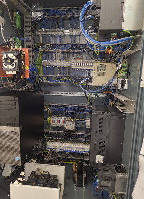

další videiko, zapojení rozvaděče. Sice né tak zajímavé jako předchozí videa, ale koho už omrzely vánoční pohádky které teď běží v TV tak se může mrknout jak tvořím rozvaděč.
https://youtu.be/NVVxZMwBBxo
nadrátovaný rozvaděč

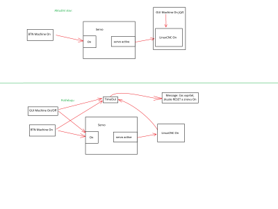

- otázka:
Nepřišel jsem na to jak separovat požadavek operátora od stavu (zelené/červené) GUI tlačítka machine on/off (gmoccapy). Je na to nějaký fígl? U estopky to jde krásně, ta má hal piny. Zde je jen machine.on , macine.off - což dělá totéž jako když kliknu myškou na ikonu. Pak macine.is-on výstupní stav.
Chci když kliknu myškou na macine.on -> serva dostanou povel k aktivaci a LinuxCNC čeká -> pokud je vše ok tak serva vyšlou signál do LinuxCNC -> teprve potom macine.on zezelená
jednoduše řečeno nechci aby ikona hned po kliknutí zezelenala ale teprve až dostane povel OK od serv.
Jediné co mě napadá je hodit to na fyzické tlačítko a to v GUI deaktivovat, tomu bych se ale chtěl vyhnout protože když přijde někdo neznalý tak bude bušit do gui a divit se že se nic neděje

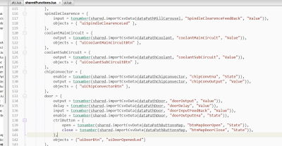

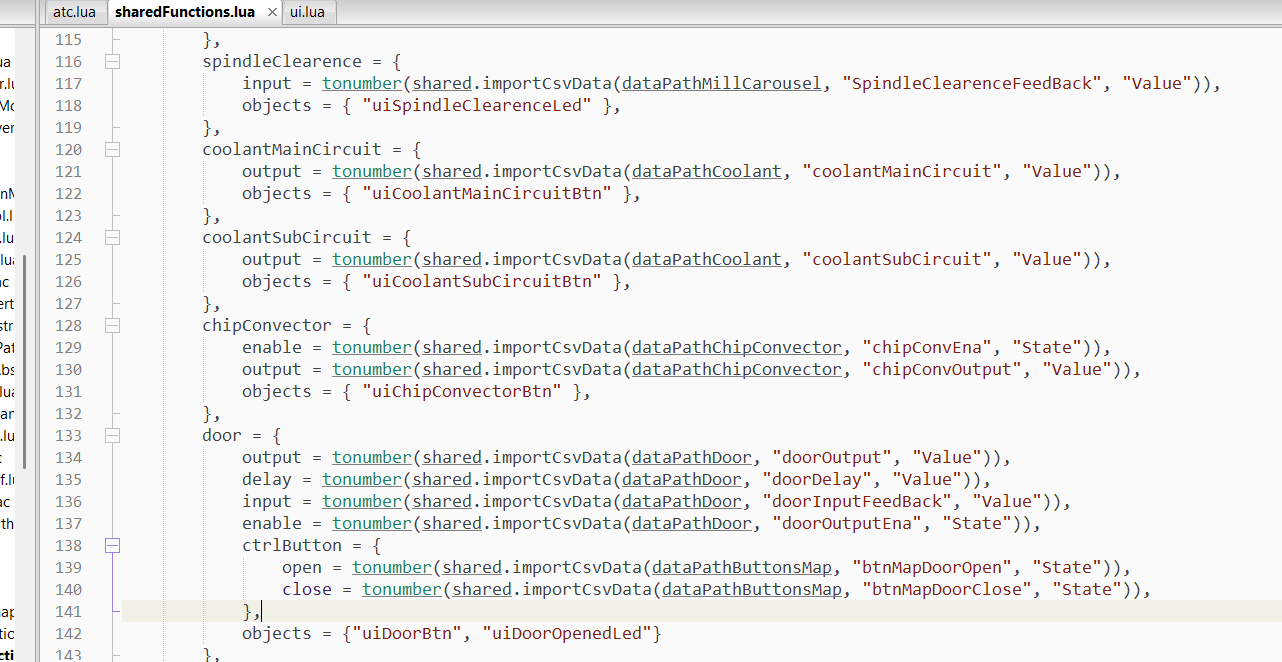

Podobný problém jsem řešil, ale v Machu. Ovšem pokud to gmoscapy přímo neumí, tak řešení by se dalo použít stejné - ovšem pro 100% funkčnost možná trochu náročné na implementaci.
Já si vytvořil table se všemi funkcemi stroje které chci sledovat. K tomu dodělal navazující funkce.
Nevím jestli má smysl do podrobně vysvětlovat. Ale jednoduše řečeno - GUI editor (kde se to normálně nastavuje) jsem vlastně úplně obešel. Všechny prvky ke každé strojní funkci definuji v tom table (do table se to importuje z csv dat - to je ta funkce importFromCsv).
Jsou tam prvky jako vstupní pin, výstupní, ovládací tlačítko z pultu (ctrlButton), GUI objecty které se k tomu vztahují, maximální delay a případně i nějaké další.
Všechno to funguje dohromady, jak při inicializaci ze strany operátota z pultu, GUI tlačítka nebo M kódu. Co má čekat na input, čeká po maximální delay na input. Pokud jsou dosazeny GUI prvky, aktualizuje je.
Takže jsem pro to vytvořil úplně vlastní logiku kde mohu zadat i maximální delay, co se všechno má stát při inicializaci které funkce ... atd. Mohl bych funkčnost vysvětlit i podrobněji (mám v plánu k tomu dodělat dokumentaci). Tak jak to mám já, tak je to trošku náročný řešení (ovšem šlo by to zjednodušit). Pro mě to bylo hlavně o učení se co je všechno možné a jak to je či není náročné. A taky jsem to dělal jako takovou univerzální "nadstavbu".

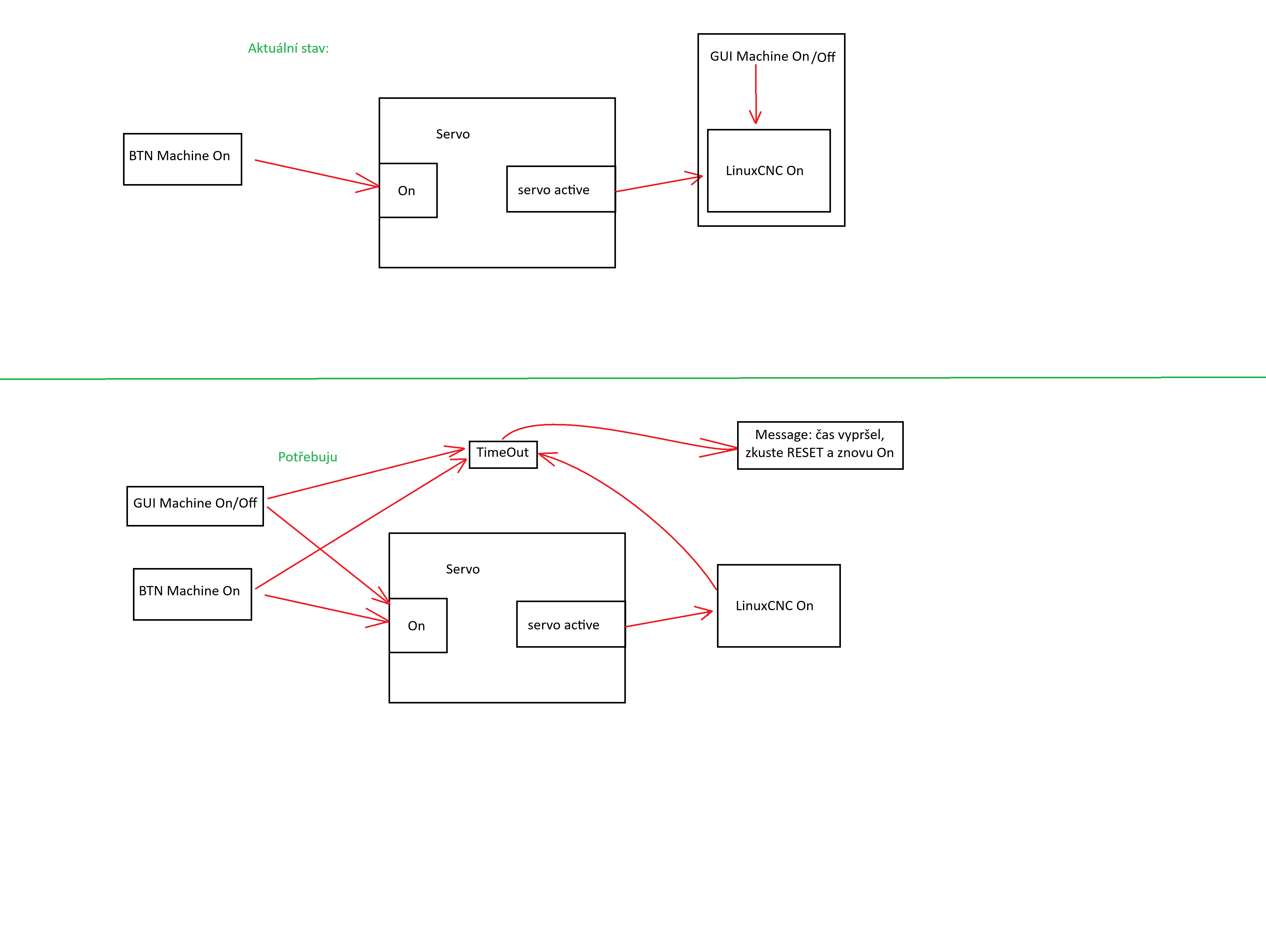

problém je že když zmáčknu softwarové tlačítko v GUI tak GUI přejde okamžitě do stavu ON.
už si nevzpomínám jak se to tvářilo když třeba safety relay (sice safety relay by mělo být zapojené spíše do error okruhu než machine on) drží pin Machine OFF. Buď bylo GUI nadřazené a tento pin ignorovalo a nebo GUI ani nevyslalo signál k odblokování SR a vznikl problém slepice/vejce.
Představoval bych si to tak jako na obrázku, ten TimeOut je už jen taková nepotřebná třešnička na dortu, to bych už zmáknul HAL komponentou. Ale GUI tlačítko Machine On je někde ve zdrojácích na tvrdo připojené k LCNC On

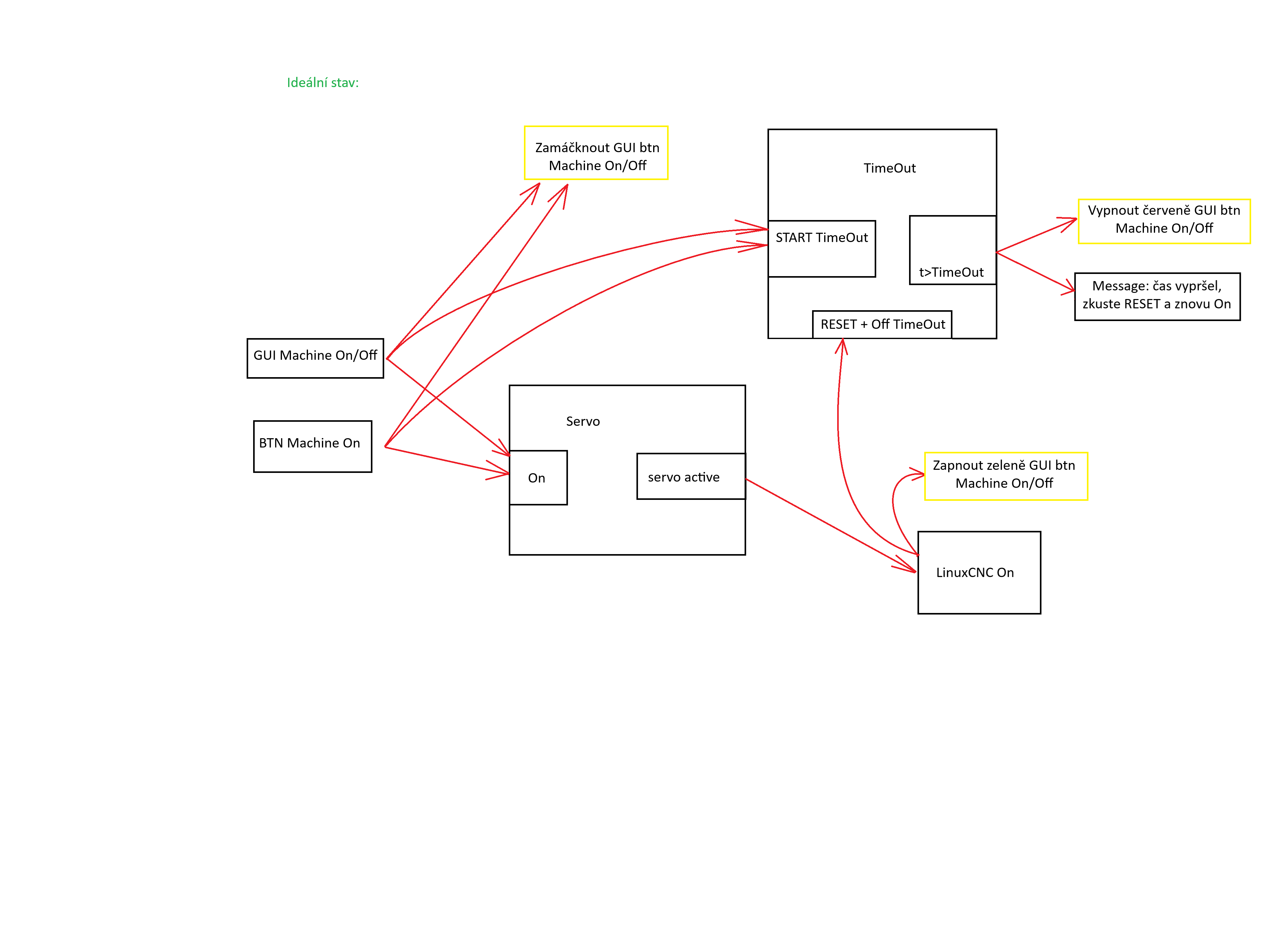

Když nad tím tak přemýšlím asi by to bylo v ideálním stavu takto:
Zamáčknout tlačítko GUI btn Machine On/Off - aby měl uživatel zpětnou vazbu že se něco děje. Otázka jestli GUI bude takový mezikrok umožňovat

Super, že jsem to tady hodil, a že jste reagovali. Nejdůležitější informace pro mě je ta, že to co by Meki potřeboval, tak je postupné spouštění driverů, tak aby síť nebyla zatížena skokově naráz všema driverama. Řeknu ChatGpt, že máme změnu zadání.
Ono je potřeba nekombinovat čtyři věci:
1) deaktivace bezpečnosti (deaktivace STO, nebo přivedení silového napájení, nebo ......) SRPCS => driver
2) nahození driveru pomocí signálu ON (nebo ENable, nebo neg ENable) Linux=>driver
3) signál ready driver=>LinuxCNC
4) signál fault driver=>LinuxCNC
Levné drivery mají jen signál EN, takže tady se toho moc nevymyslí. U tvé dospělé mašiny bych zapojil vše. Kromě bodu 1 můžeš vše ovládat přes sběrnici, pokud je ty drivery mají a nemusíš se s tím drátovat.
Bod 1)
Zkratka SRPC znamená SafetyRelatedPartofControlSystem. Dalo by se to přeložit jako bezpečnostní část řídícího systému. Tento název vznikl z toho důvodu, že spoustu řídících systémů má v sobě bezpečnostní část a využíváš například stejné PLC jak k technologickým, tak k bezpečnostním akcím. Nic takového LinuxCNC s Mesakartami samozřejmě nemá. Takže je nutné používat externí bezpečnostní systém. U tvého stroje pod pojmem bezpečnostní systém si lze zjednodušeně představit dobře zapojené bezpečnostní relé + tlačítko nouzového zastavení. Je to velmi zjednodušené. Jestli jsem to dobře pochopil, tak rc4v, to má stejně jako já. Z bezpečnostního relátka mám vyvedené dráty ze svorek RESET na tlačítko, které není nijak spojené s LinuxCNC. Tímto tlačítkem nahodím bezpečnost stroje, přivedou se mi napětí na STO vstupy na driveru a u LowCost driverů přivedu silové napětí. Toto RESET tlačítko by mohlo být za určitých podmínek i ovládané z LinuxCNC, ale takhle z toho mám lepší pocit bezpečí. Tato SRPCS slouží k tomu, že se mi nerozpohybuje stroj při zmáčknutém tlačítku nouzového zastavení.
"Nahození" bezpečnosti stále nepustí proud do motorů, ale není zajištěno, že když se Ti zblázní řídící systém, tak se něco nepohne. Řídící systém se většinou sám od sebe nezblázní, když je dobře udělán, ovšem při analýze bezpečnosti se s tím musí počítat.
Bod 2)
Signálem Enable se nahodí drivery a způsobí to, že drivery pustí do serv proud.
K tomuto má LinuxCNC signály které se jmenují joint.N.amp-enable-out
Pokud máš drivery s STO, tak enable napoj sem a nevýmýšlej kompromisy, které se řeší u Low-cost driverů.
Zde by nebylo špatné do LCNC dodělat to sekvenční nabíhání driverů postupně.
Bod 3)
Jelikož u driverů nastává fáze, kdy nabíhají, nejsou v chybě avšak zároveň nejsou připravené, tak mají signál ready. Dokud signál ready není aktivní je nutno zabránit operátorovi aby cokoliv dělal.
V současné době umí LinuxCNC jen nahodit joint.N.amp-enable-out (a další) a okamžitě se přepne do stavu ON. Já pracuji na mezistavu, který jsme s AI pojmenovali starting a v této době bude operátor informován, že stroj nabíhá a bude operátorovi zakázáno cokoliv dělat. Operátor bude moct maxiámálně toto startování zrušit. U těch driverů to žádná revoluce nebude, ty nabíhají docela rychle, ale bude to mít přínos pro stroje, kde nabíhá třeba hydraulický agregát, nebo kompresor. Tam už bude fajn operátora informovat, ať počká než se mu natlakuje hydraulika.
Bod 4)
Na toto je LCNC opět nachystán, má na to HAL piny joint.N.amp-fault-in a spindle.N.amp-fault-in .
Tyto signály mi už fyzicky jednou zachránili kamarádův stroj. Zkoušeli jsme, kolik vřeteno zvládne šponu, přetížili jsme vřeteno, spadlo do chyby, zastavilo se. Jelikož jsem měl zapojenej signál fault v LCNC, tak se zastavili i osy, jinak by to byla minimálně zlomená fréza, možná nabourané vřeteno.
Pokud shrnu Mekiho situaci, tak základní problém je, že nemá nataženo do LCNC signál fault z driverů. Pokud by to měl, tak by mu mašina vždy spadla, při výpadku na podpětí.
Nepochopil jsem Mekiho větu:
" Fault jsem (na rozdíl od erroru) do LCNC netahal"
Nechápu rozdíl mezi fault a error, takže situace může být úplně jiná než si myslím.
Další věc, co by Meki měl řešit, je předejití problému podpětí při nabíhání. Řešení bych viděl v sekvenčním nabíháním driverů. Lze to řešit dvěma způsoby:
1) čistý způsob - pohrát si s task modulem v LinuxuCNC
2) akceptovatelný způsob - udělat si HAL componentu, která by byla aktivována jedním vstupním signálem pomocí joint.0.amp-enable-out a měla by pro každý driver výstupní HAL pin na zapnutí (bod 2), které by se spínaly sekvenčně

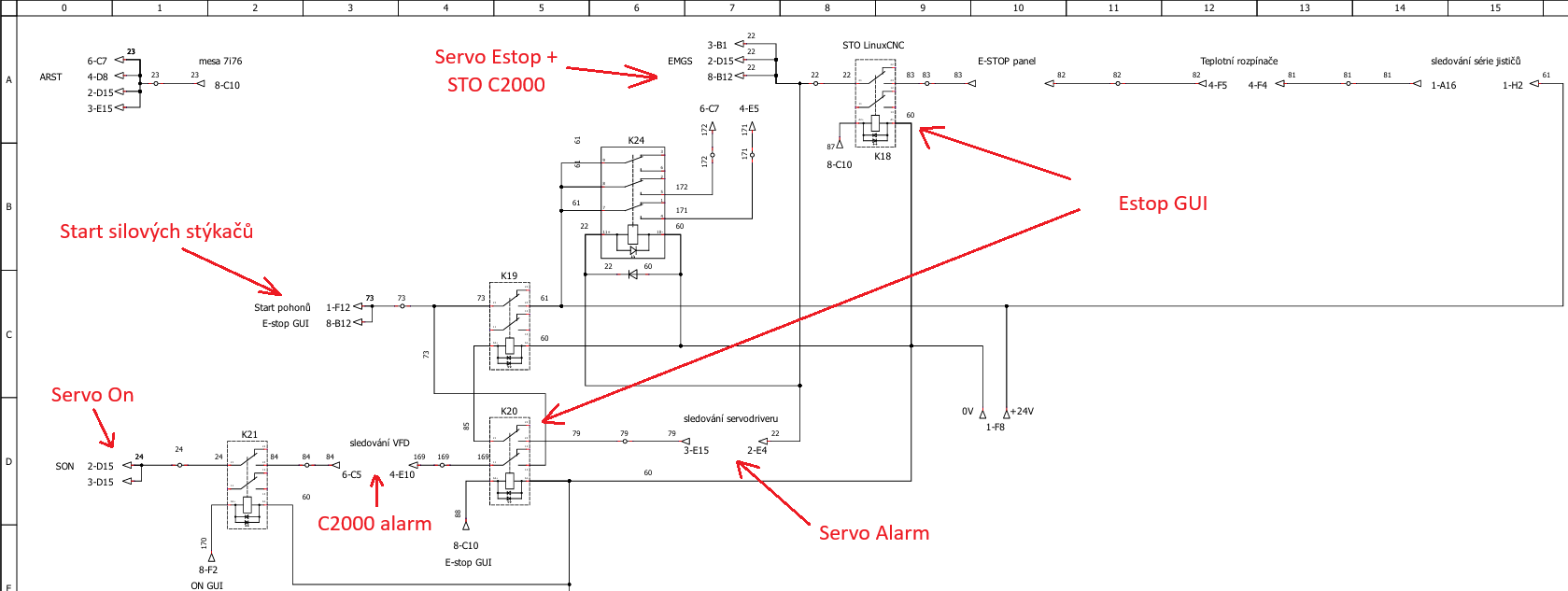

zz912 píše: 31. 12. 2025, 2:30 ... Z bezpečnostního relátka mám vyvedené dráty ze svorek RESET na tlačítko, které není nijak spojené s LinuxCNC. Tímto tlačítkem nahodím bezpečnost stroje, přivedou se mi napětí na STO vstupy na driveru a u LowCost driverů přivedu silové napětí. Toto RESET tlačítko by mohlo být za určitých podmínek i ovládané z LinuxCNC, ale takhle z toho mám lepší pocit bezpečí. Tato SRPCS slouží k tomu, že se mi nerozpohybuje stroj při zmáčknutém tlačítku nouzového zastavení.
trochu si odporuješ. ak máš driver so vstupmi STO, tak ich máš pripojiť na Safety relé, obidva kanáli A+B.
ako inak chceš spraviť bezpečnosť?
enable je enable.
Meki píše: 31. 12. 2025, 11:25
zatím to mám zapojené na tvrdo a když nějaký driver nenastartuje tak lcnc vyhodí ferror když chci pohnout s osou.
Stává se tak jen když zapínám mašinu, C2000 si na start vezme dost proudu a občas jeden driver vyhodí fault podpětí, je třeba před machine ON resetovat, jinak lcnc vyhodí ferror. Fault jsem (na rozdíl od erroru) do LCNC netahal, ale natáhl jsem do LCNC Servo ON.
tu je možno chyba v zapojení. tie výstupy fault a error sú digitálne alebo relé? a aká je ich funkcia? - treba naštudovať dokumentáciu.
ja mám občas výpadok driveru na plazme (ochrana pri kolízii) a hneď mi zhodí "niečo?" a zastaví mašinu a vypne enable. ak je treba resetovať driver, tak enable F2 sa dá aktivovať až po nabehnutí driverov. mačkať ho môžem aj počas, ale neostane zelené a nejde nič robiť. Ale podrobnosti zistím až na dielni...

Momentálně to mám zapojené takto:
1, při spuštění napájení se zapíná napájení servodriveru (jen napájení, silovina je vyplá) a vřetenový vfd C2000 není zaplý vůbec (bohužel c2000 nemá oddělené napájení od siloviny jako tomu je u ASDA servodriveru, prý bych musel dokoupit nějakou rozšiřující kartu).
2, Když v GUI odmáčknu Estop tak se zapne C2000 + silovina do servodriveru ale servodrivery čekají na Machine On
3, Machnie On aktivuje servodrivery (C2000 se tento stav netýká, ta se aktivuje až s signálem FWD nebo REW)
Estop aktivuje STO u C2000, Estop u servodriveru a vypne silové stýkače.
Nepoužil jsem bezpečnostní relé ale relátka pro jednotlivé stupně bezpečnostních okruhů:

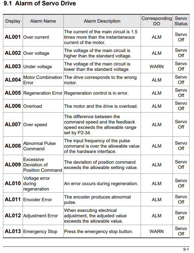

Omlouvám se, špatně jsem to napsal. Místo Fault jsem měl na mysli Warning.
Alarm (neboli error,fault) mám zapojený ale jak je vidět z obrázku, undervoltage spadá pod warning = nevidím jej v LinuxCNC ale servozesilovač se nespustí.
Alarm je nadřazený warningům. V parametrech ale lze některé věci přeřadit z warningu na alarm popřípadě si s tím pohrát ale teď si nejsem jistý jestli tento WARN jen blokuje Servo ON a nebo deaktivuje driver, myslím že když je driver už spuštěný tak se nic neděje. Zase nechci aby mi drobné kolísání vypínalo stroj při práci

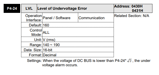

Jsem na konci sítě asi 3km od trafa tak mi zde celkem kolísá napětí. Chtěl jsem nejdříve zkusit snížit parametr
