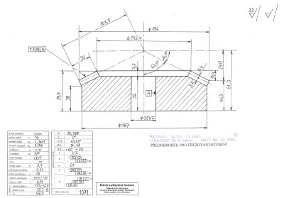

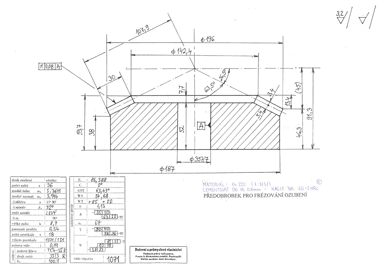

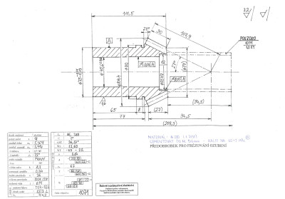

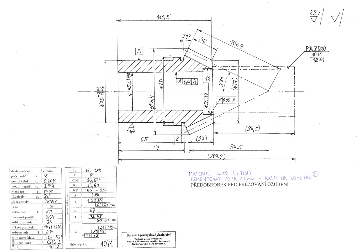

Zdravim.
mam prosbu. Jak vytvorit soukoli v Solidworksu dle vykresu. Dostal jsem to od kamarada co potrebuje po jednom kuse. Nedokazi posoudit, jestli jsem schopen vyrobit, pokud nemam realny model pro obrabeni.
Diky predem za radu i pripadny navod jak modelovat v solidWorksu
