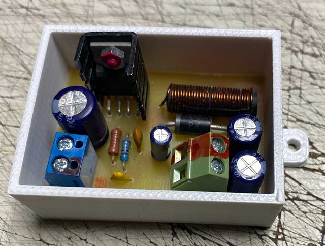

Zdroj 5V jsem přesunul z desky řízení do stolu soustruhu.

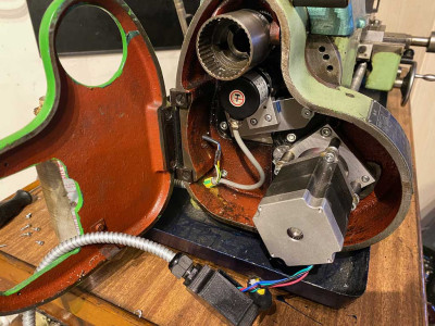

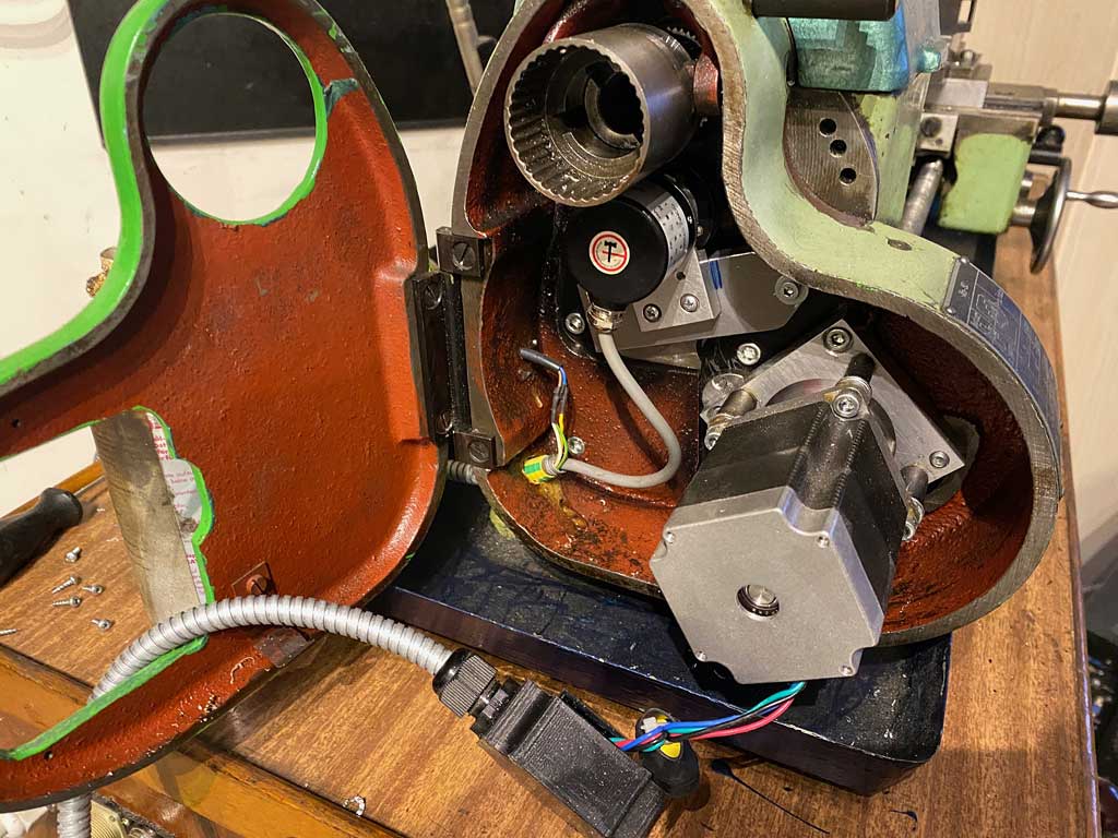

Zapojení IRC a krokového motoru zůstalo stejné. Použitý krokáč 2Nm se dá bezezbytku nahradit krokáčem se zpětnou vazbou s driverem na těle motoru. (uvažuji o tom)

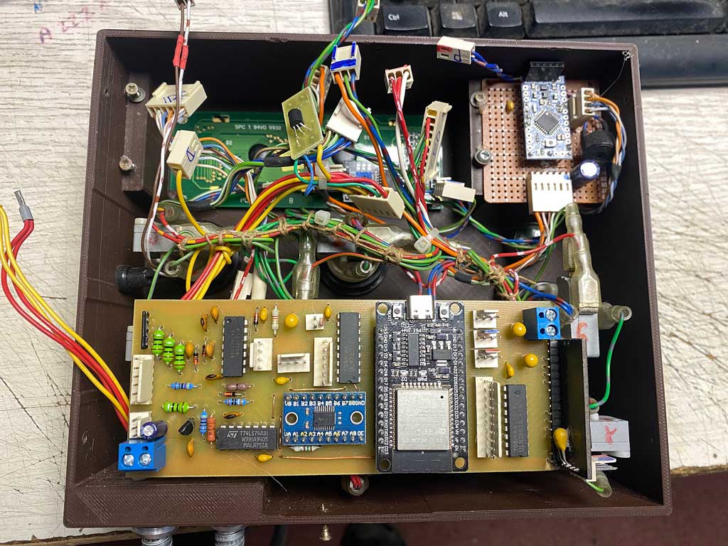

Krabičku nechám stejnou, ergonomie tlačítek mě přijde výborná, akorát řídící deska je jiná.

Tak jsem vyměnil kabeláž ke zdroji a driveru. Celé je to hozené ve spodním patře stolu soustruhu.

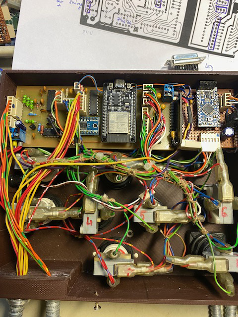

Deska je adaptovaná na starou kabeláž, zapojený nový propojovací konektor. Oživit celý systém bych chtěl do vánoc a příští rok i nový SW.

Tak úkol splněný, deska kompletně funguje. :D Samozřejmě je tam pár úprav, dokonce i chybka se vloudila.

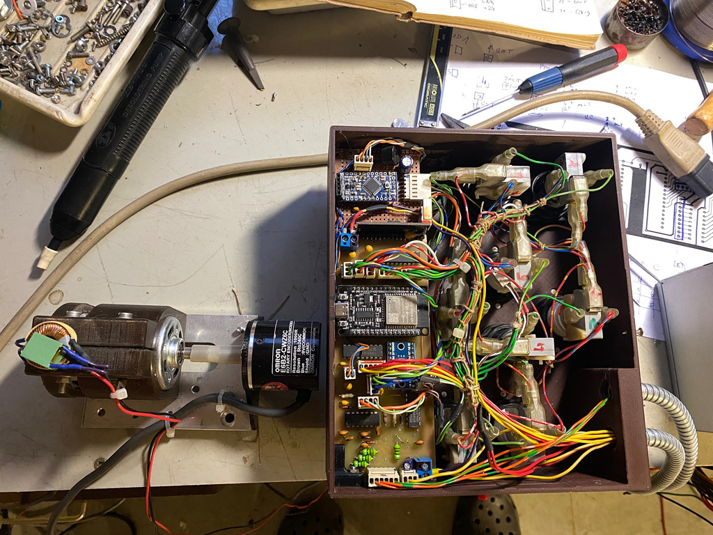

Abych mohl otestovat signály z IRC, udělal jsem si malé udělátko. IRC se točí cca 700 ot/min, což by měla být maximální velikost otáček při řezání.
