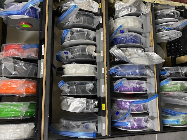

sušení veškerých materialů až do 150 stupnu včetně žíhání
skladování materialu a udržení vlhkosti v rozumné míře do vysoušení před tiskem
někoho kdo tomu rozumí
naklady a čas na skladování, sušení, žíhání, vytvrzování taky neni zanedbatelné

Ty tiskneš i MSLA?
Máš na první fotce Elegoo MERCURY XS Bundle ;-)
