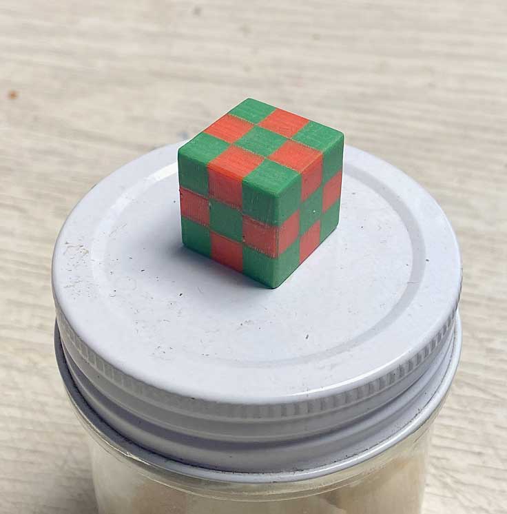

Cca poslední rok je prakticky nejčastějším tématem 3D tisku - sušení, skladování a další podobné. Až si říkám, jestli jsem něco nepodcenil. Tisknu už poměrně dlouho Ultimaker 2+ jsem kupoval když to byla novinka. Filamenty mám v origo krabicích, jen tak v pytlíku (kvůli nečistotám). Mnohé z nich jsou už docela staré. Minulý týden jsem dotisknul zbytek PLA, které jsem dostal s Ultimakerem - cca 8 let na vzduchu.
Za celou dobu jsem měl s filamentem problém 2x. Nejdříve PLA plasty Mladeč - malé špulky červená a zelená.
Oba filamenty se lámaly (byly prakticky nové), řešení problému byl návrat k původnímu držáku filamentů (Ultimaker3). Druhý problém byl se silonem. Tehdá byl fakt drahej. Kolega mi dovezl zbytek z firmy, kde ho vyřadili kvůli vlhkosti. Tisknou se z něj nedalo. Udělal jsem si izolovanou vytápěnou bednu - teplotu jsem zkoušel 50°C až 80°C a nic. Nakonec jsem dal špulku do exhaustoru, teplota cca 50°C a trápil jsem to celý den a noc vývěvou. Tak tady se to zlepšilo, ale jen trochu 30% +-. Poslední pokus jsem dal na VŠCHT u kamarádů.
Odpověď - proč myslíš že ten filament vyhodili a nezkoušeli si ho vysušit sami.
Od té doby se tím nezatěžuji.
