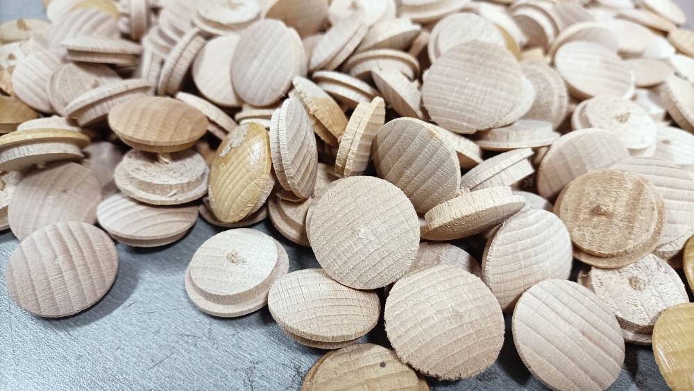

Kdepak - na to potřebuješ unašecí hrot a otočný hrot s vyměnitelnou vložkou, která má ploché čelo (a nalepený filc, aby to nenechávalo otisk) Uřízlý čtvereček upneš (otisk unašecího hrotu nevadí, protože ta strana jde do díry). soustružíš na víc průběhů - napřed hrubuješ, pak jedeš vnější průměr a rádius na čele a nakonec vnitřní průměr. Všechno na jednu operaci a jedním nožem. Ten si ale musíš speciálně nabrousit - a v tom je ten fígl.
Až to budu dělat, tak natočím video a postnu to sem.
Dřevěné zátky
Čekal bych, že budou dělat problém ty kvadranty, kdy se řeže proti vláknům.

A nejde to tímhle?
https://www.vrtaky.cz/vrtani-do-dreva/z ... -3470.html
Rovnou z prkýnka? No, asi nejde, jinak by Beast007 nepoptával soustružení, ale proč to není dost dobrá metoda?

Jo, to je problém - ale řešitelný. Musíš mít dobře a hlavně správně nabroušený nůž. Pak to jde dobře. Taky z tohoto důvodu si všechny nože brousím z polotovarů radeca s příměsí kobaltu.
Co se týče vrtáků do dřeva (viz prochazka) tak to nejde. Jednak jsou nepřesné, mají jen standardizované průměry a hlavně okraje jsou otrhané a nemají přesah přes zakrývaný otvor. A věř mi - to soustružení jde fakt rychleji, přesněji a okraje navíc mohu zabrousit do hladka.
Juro:
To, co je na fotce jsou záslepky dělané úpichem kolmo přes letokruhy - a navíc s vypouklinou. Tedy přesně to, co odběratel nechce. Naprosto podstatný požadavek v tomto případě je, aby ty letokruhy šly rovnoběžně s ostatním materiálem a aby ty záslepky byly ploché.
