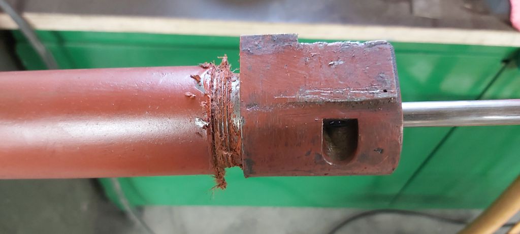

a ostáva mi otvoriť piest pod stolom. na čelách sú 2 matice, ktoré asi držia mažety. musím vyrobiť klúč na ich otvorenie.
spoj tých odliatkov na koncoch s trubkou nevyzerá byť rozoberateľný, ale nie je tam ani závit, ani zvar.
trochu sa to podobá na piest na BPH-čku. nechcem to pokaziť, nerozoberal to už niekto?

Dnes len trochu fotiek.
piest je na závit: základ je už oštrabaný, odmastený (väčšinou) a obrúsený od nesúdržných častí. To biele je základná farba tam, kde to bolo až na kov. No a pracovný vreteník - opatrne som ho rozobral, nech nevytečie olej a nezababrem pol dielne. Nevytiekol, nemal aký. Sucho ako na sahare.
