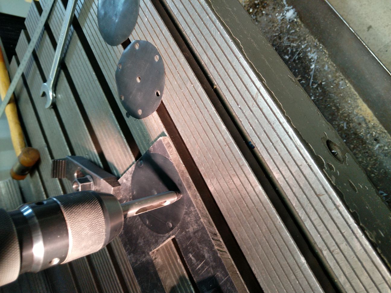

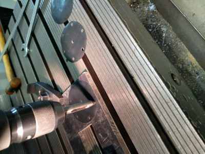

Příspěvky: 7536
19. 1. 2026, 9:06
CNC vysekávání membrán do benzínového čerpadla :D

jenicek
Příspěvky: 1885
Bydliště: Vedle Trautenberka
20. 1. 2026, 6:58
Tak tohle využití odměřování by mě nenapadlo, to si musim někam uložit do paměti :mrgreen:
tomik.tk
Příspěvky: 731
20. 1. 2026, 7:08
"CNC vysekávání membrán do benzínového čerpadla :D"
ta spodni "podlozka" je zelezo, nebo neco mekciho ?
t.
jean
Příspěvky: 1243
20. 1. 2026, 8:10
to vyzera na sklotextit, ci jak sa ta fenolova smradlava vec vola
Příspěvky: 7536
20. 1. 2026, 8:17
Je to odřezek polypropylenové desky že kterých se svařuji nádrže septiky a tak
Dostatečně tvrdé na oporu a dost měkké aby to nepoškodilo vysekavac
tomik.tk
Příspěvky: 731
20. 1. 2026, 8:30
dik za info !
t.
testone píše: 20. 1. 2026, 8:17 Je to odřezek polypropylenové desky že kterých se svařuji nádrže septiky a tak
Příspěvky: 7536
20. 1. 2026, 10:05
tomik.tk píše: 20. 1. 2026, 8:30 dik za info !
t.
bylo to zrovna po ruce, jinak do vysekávacích strojů se jako podložka používá deska z hodně hodně tvrdé gumy

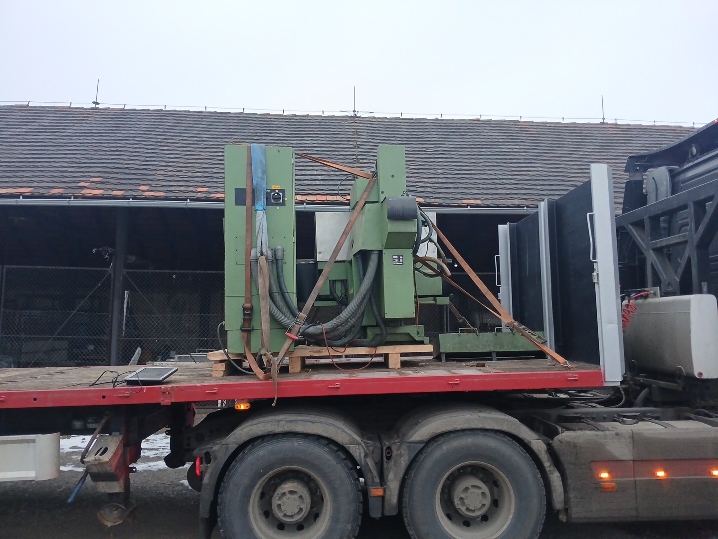

Příspěvky: 2649
24. 1. 2026, 7:17
Budiž Mikron.
Zbýňa
Příspěvky: 2164
Registrován: 3. 9. 2010, 8:45
Bydliště: Čelákovice
24. 1. 2026, 7:28
Ahoj, gratulace a vítej v klubu CNC veteránistů :D.
Příspěvky: 2649
24. 1. 2026, 7:51
Ahoj, vždyť víš. Díky za pár užitečných telefonátů.
