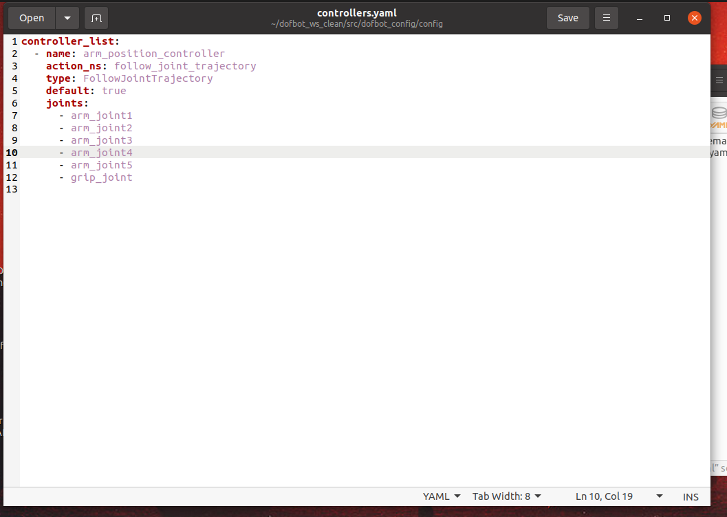

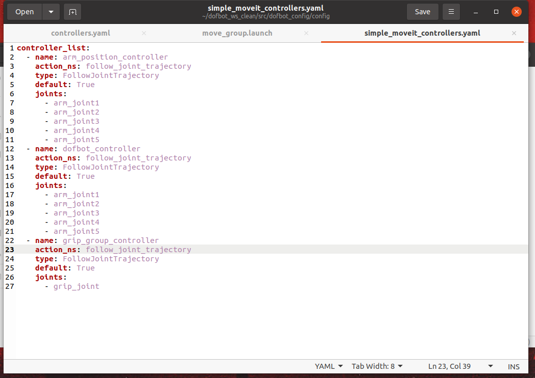

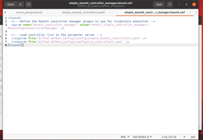

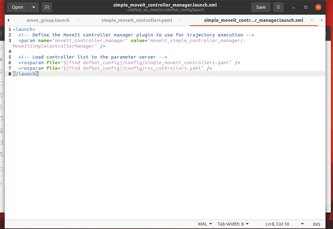

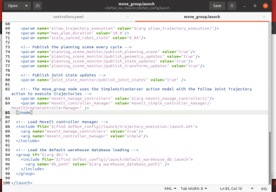

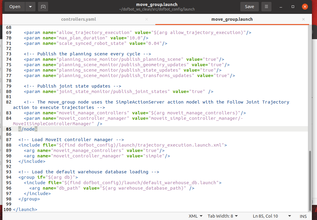

Nefunguje mi controller pro moveit + rviz + real HW. konkrétně chybí (asi) service followJointTrajectory. Při spouštění launch souboru vypadne hláška: No controller_list specified. Takže při inicializaci toho controlleru to nenajde tady tento service.
Říkám, teprve se s tím učím pracovat a orientovat se. Dá se k tomu service nějak dostat, nebo se to musí napsat ? Ty controllery a soubory jsou hotové od yahboom, ale toto se mi nedaří spustit a v manuálech konkrétně k těmto souborům jsem nic nenašel.
V příloze jsou screenshoty souborů které s tím souvisí. Mohu toho poslat víc samozřejmě.
Po spuštění Ros v rostopic list opravdu chybí followJointTrajectory service.
