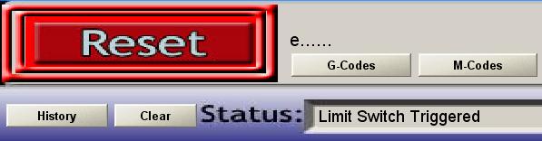

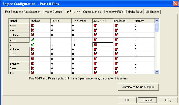

Zdravim
Mam take mensi problemik. Mam koncove spinace zapojene podla obrazka, co je v originalnej prirucke v machu. Avsak ked v nastaveniach vstupov urcim pin a port kde mam pripojene koncaky tak mi nedovoli "odznacit reset " a vypisuje mi v statuse Limit switch trigerred.
Za rady vopred dakujem

skus zafajknut to Active low co to urobi
