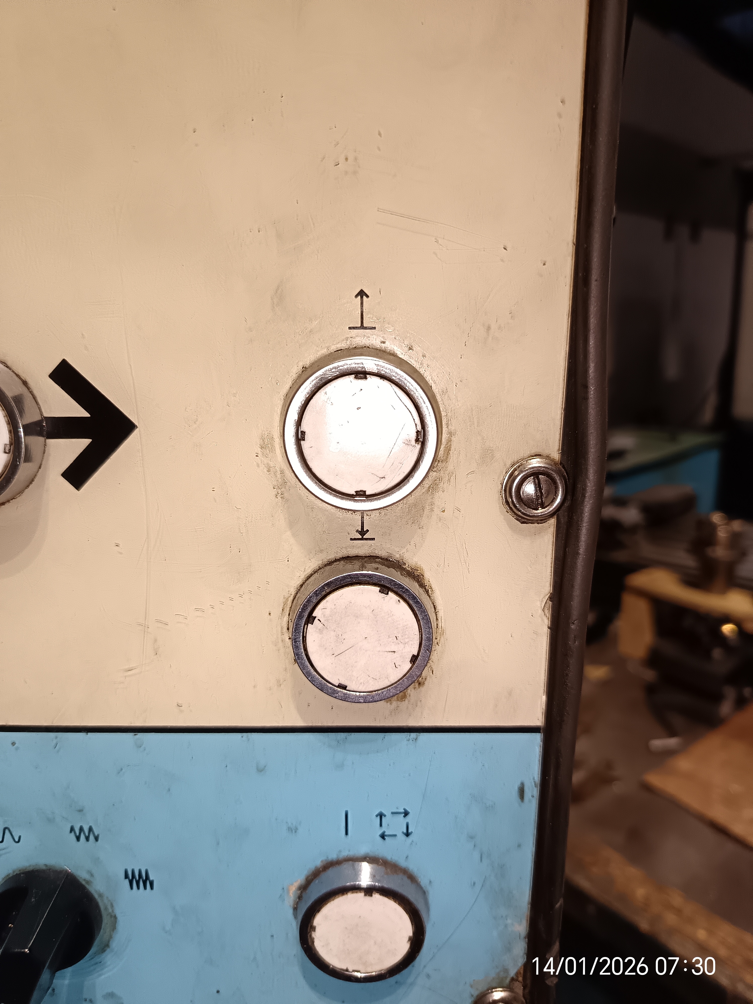

Práve mám podozrenie že tá hydraulika má nejaký problém lebo aj rychloposuv mi vynecháva, hlavne v osi z, xy sem tam vynechá ale keď viackrát stlačím gombík tak ide, hydraulický odskok ako funkciu mám vypnutu. Aj som kontroloval lože či nie sú poškodené ale nie je tam ani škrabanec a maže dostatočne dobre.Mal by niekto nejaký typ?

Ako máš odskok vypnutý? Nechápem...

jergus.balaz píše: 13. 1. 2026, 5:49 Ako máš odskok vypnutý? Nechápem...
Chcel som povedať Gombík ktorý zabezpečuje odskok funguje ale nepoužívam ho
