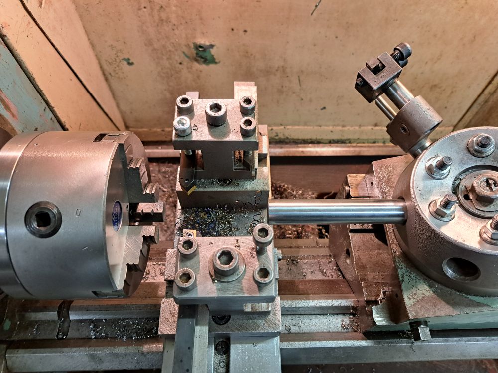

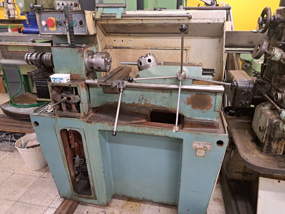

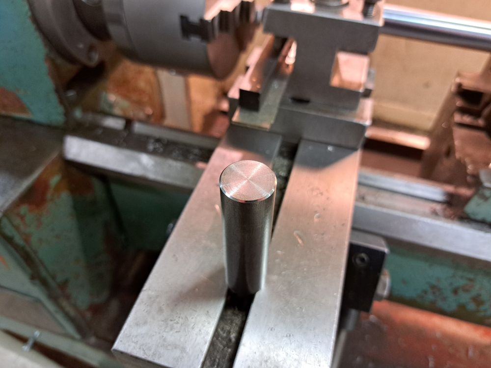

Já jsem si zprovoznil tohohle pomocníka. Oprava suportů, kleštinového upínání, doplnění krytu, sklíčidlo s výbornou přírubou od TDK, oprava mazání a výměna některých ložisek. Ještě zbývá opravit brzdu.
v průběhu oprav
v průběhu oprav

To je ten co byl asi před dvěma roky ve šrotu v Běchovicích?

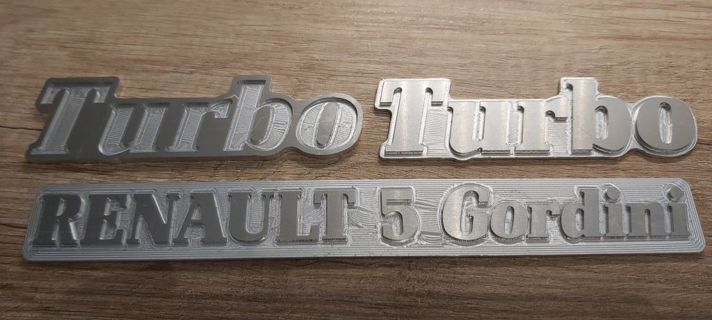

ja som cca 3 dni frézoval nápisy na auto. materiál hliník 4mm.
hrubovanie 2mm frézkou, dokončenie 1mm a 0,5mm frézkou.
na tom spodnom nápise som sa trochu vytrápil. celkovo to bolo na mašine asi 16 hodín. ono ten nástroj 0,5mm nie je ani dobre vidieť a už vôbec nie pod prúdom emulzie. a tak som po 3 hodinách frézovania zistil, že som nástroj urazil asi hneď na začiatku a hodil som len naprázdno.
ešte ich treba trošku obrúsiť vyliať farbou.

To netuším, já ho mám z jedné firmy z Čelákovic. Dnes opravena brzda, tak už je to asi komplet.

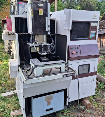

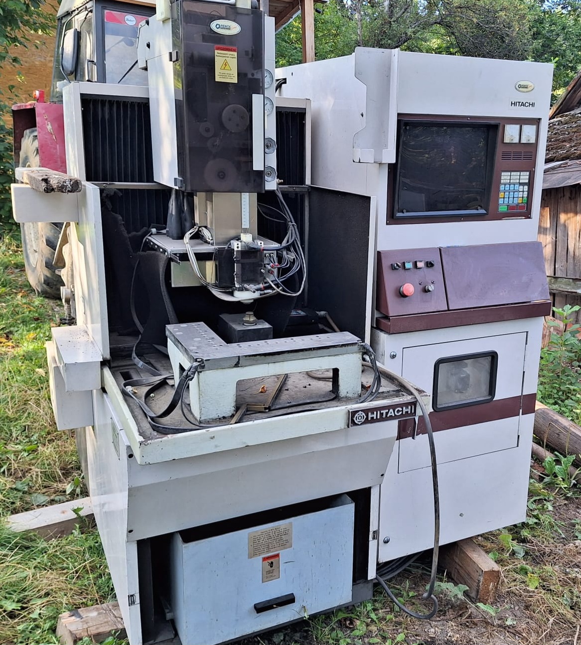

Nerobil som to dnes, trvalo to s velkými prestavkami skoro 2 roky, ale včera sa mi na komplet podarilo konečne opraviť drátorez, ktorý som kúpil tu na fóre :) prvé rezy dopadli nad očakávanie
Fotka ešte z obdobia keď som nemal pripravené miesto a dal som ju do trávy :lol:
