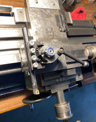

Tak se nakonec klička ukázala vcelku zbytečná a nahradil jsem jí stočenou matkou. :? Nechal jsem jí ale v šuplíku pro případné použití.

ako si točil tú matku? Ak som pochopil správne príspevky oboch Milanov, tá matica má byť točená kvôli tomu, aby závit bežal s čelom. To uspokojivo nebude ani ak tú maticu z obchodu osústružíš na tŕni zo závitom .

Docela jednoduše. :-) Vyšrouboval jsem trn, kterým je to přišroubované (je to původní trn který držel nožovku), našroubobal na něj tu matku a líznul dosedací plochu. Matka byla samozřejmě orientovaná tak, jak potom utahovala držák. V porovnání se stejnou neupravenou v tom byl poměrně výrazný rozdíl.
