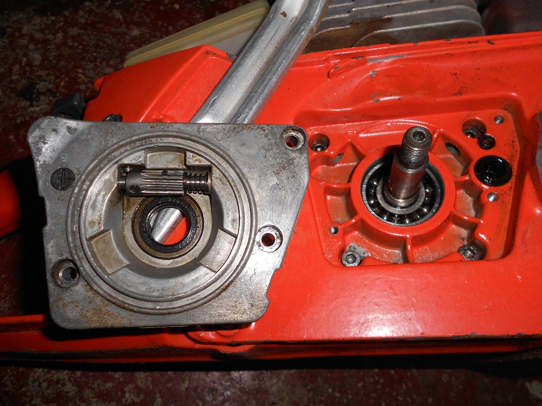

Vím, že dost lidí tu hydrauliku používá, ale jednou jsem něco řešil se servisem ve
Stihlu a první otázka byla, jestli nepoužívám na mazání hydraulický olej. Prý s tím mají problém gufera na klice. Má s tím někdo u Stihlky osobní zkušenost?

Hydrauliku by som tam nedával, to je moc riedke a rýchlosť reťaze v lište je celkom slušná. Keď sa k tomu priráta tlak reťaze, ktorý nie vždy pôsobý kolmo na drážku v lište, je opotrebenie čoskoro poznať- drážka je do"V" reťaz tam vakle, pila podrieza, a ušetrené many pôjdu na nákup nových dielov. Nový motorový olej je v pohode, dlhý čas som používal aj KV 46-ku, v zime som pridával 1/4 petroleja.

nateče z řetězky na gufero kliky zvenku
zkušenost s tím nemám, jen mě napadlo jak by to bylo možné

Tipoval bych, že problém bude hlavně s tím guferem na pravé straně. Nafotil bych, jak to vypadá v realu, kam všude je schopný se ten olej dostane, ale nemám teď u sebe rázový utahovák. Tak nesundám spojku. Jasně, neměl by tam být, mělo by to být pimprlich vygruntované, ale sem rád že stíhám denně čistit to podstatné.

Ano, gufero zvykne byť pri čerpadle
