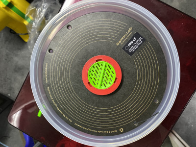

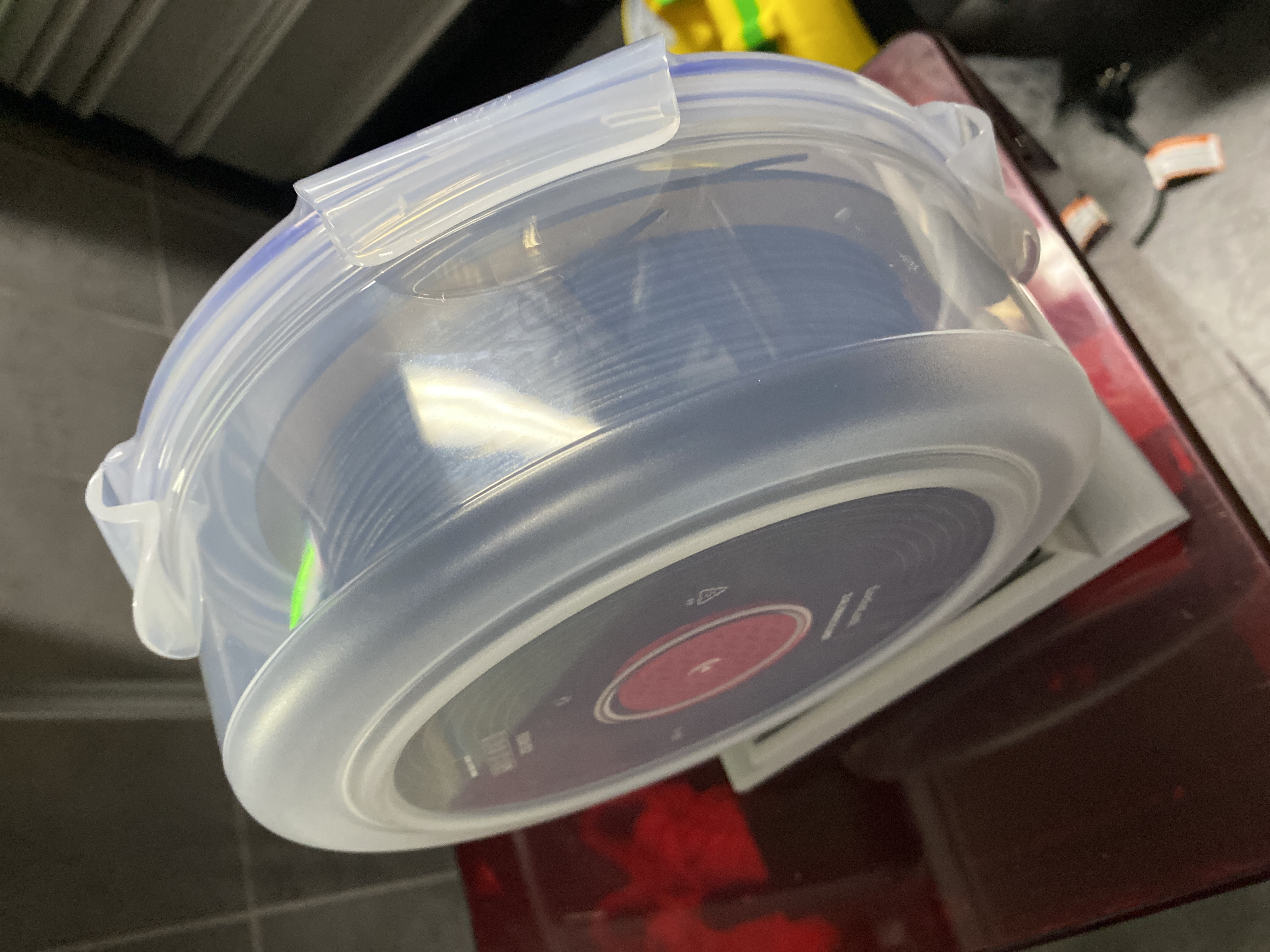

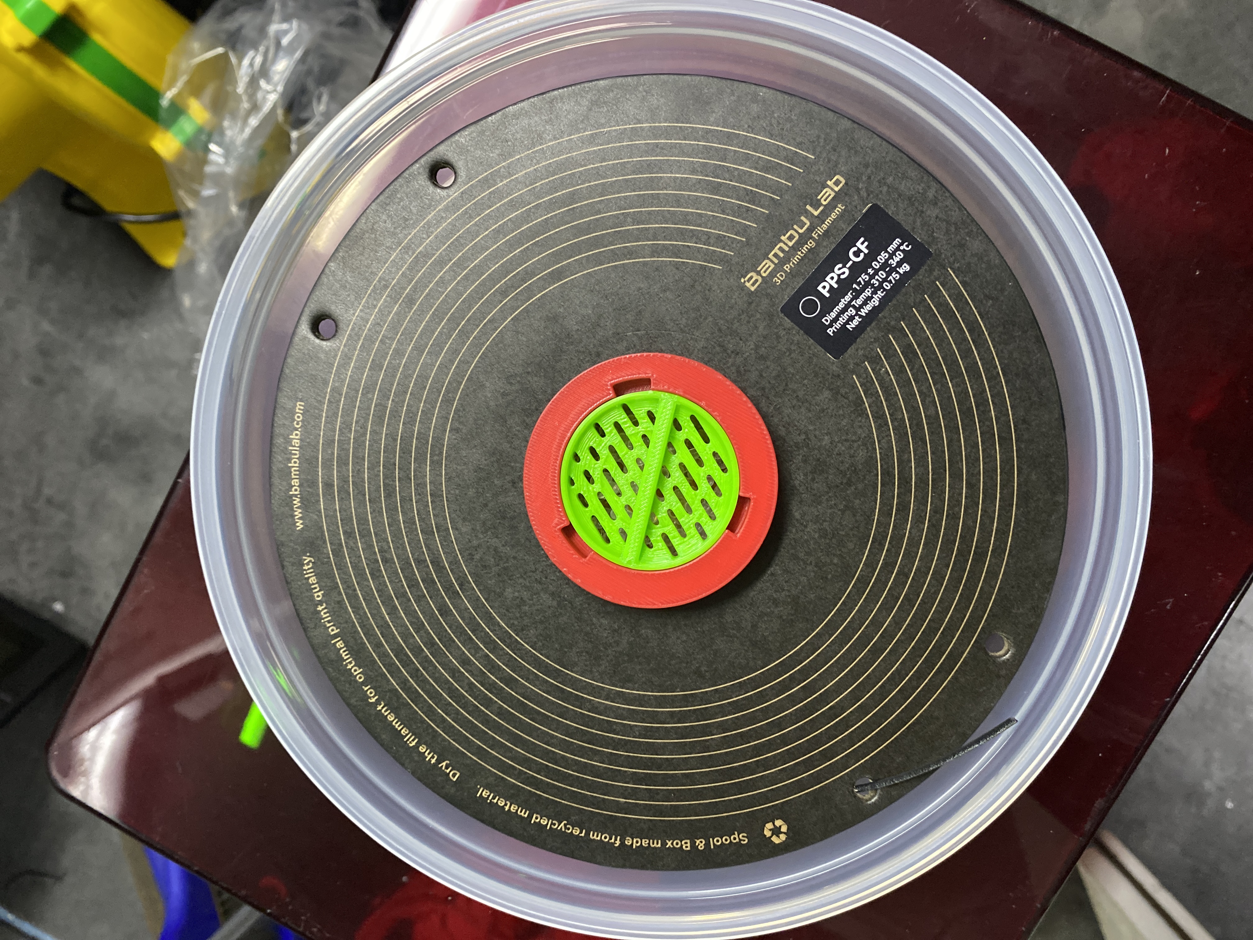

Prestal sem pouzivat vakuove sacky ktere selzou po nejakem case bud tim ze se procvaknou nebo proste netesni ventil
Podarilo se me najit spravnou velikost
Pouzivam teda pouze na technicke materialy,
Ale spokojenost zatim

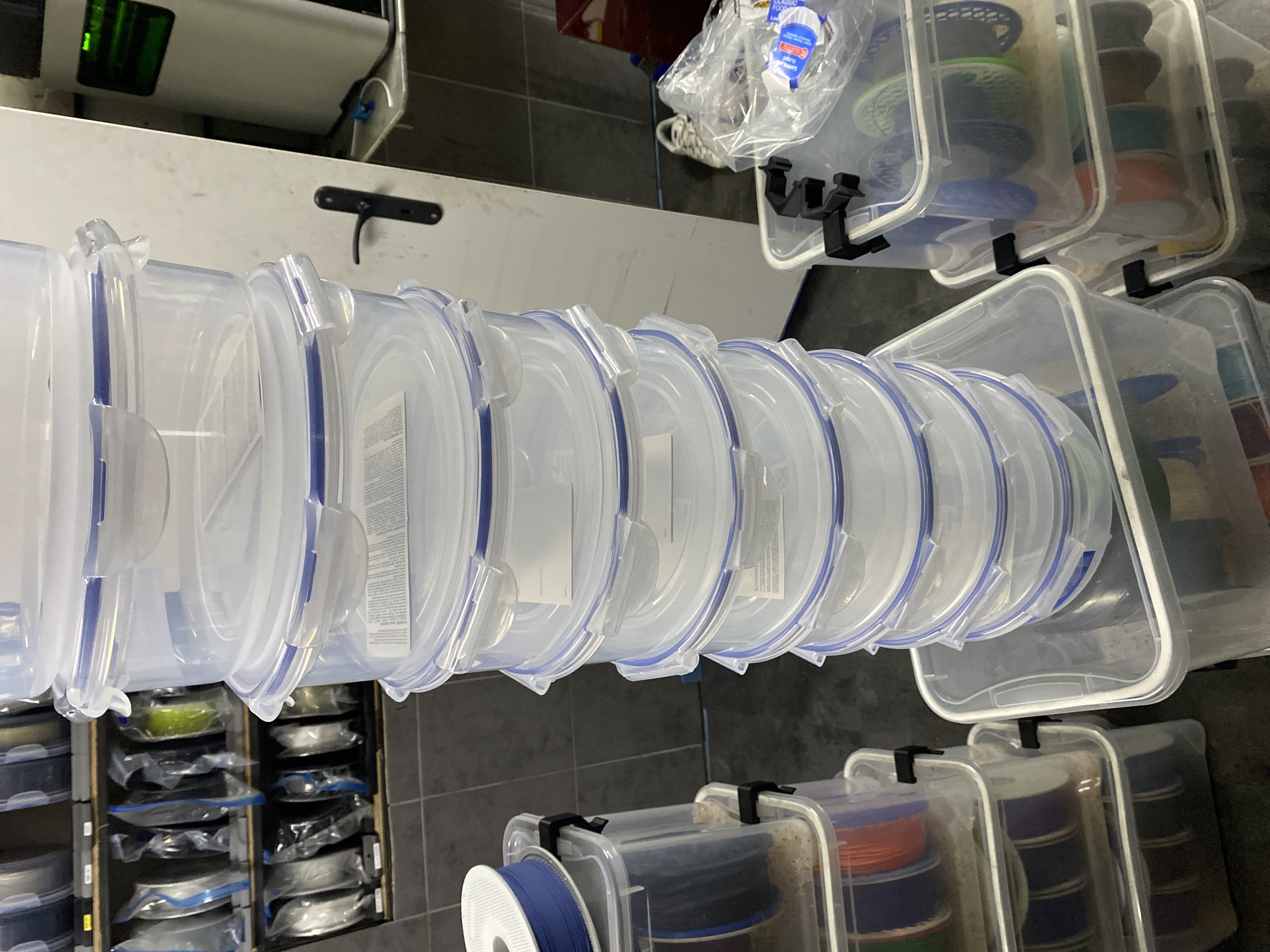

tak snad je 40 krabiček nepoložilo :D

hlavně to vytáhneš, použiješ a zase zaklapneš víko, max vyměníš siliku v zásobníku a né že musíš vakuovat a dělat podobný kokotiny, tohle je easy...sice to stojí prachy ale já už sem línej
obyč filament mám ve velkejch bednách ale u technickejch materiálu je nechci míchat k sobě kdyby měl nějakej nějakou extra velkou vlhkost tak si nenechám nasát ostatní.....
přeci jen ty technické materiály nestojej 2 kila jako PLA

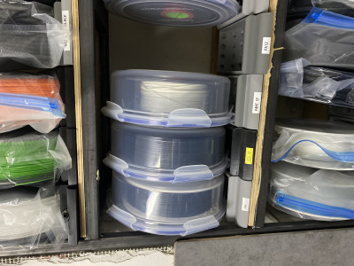

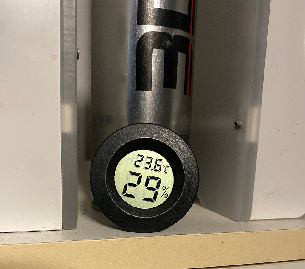

Tak jsem se ulakomil a 5 kousků pemi dóz jsem si koupil. Na kvalitní matroš to může být dobré. Jinak už jsem pochopil, proč nemám žádné problémy s vlhkostí filamentů.
Těch 29 proc naskočilo tím, že jsem ho vzal do ruky. Dlouhodobě je 27 proc.
