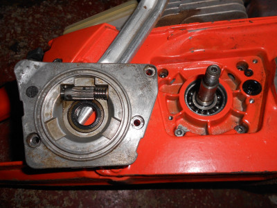

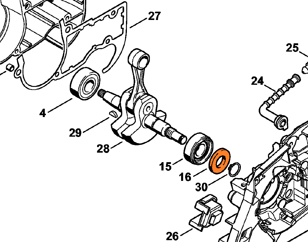

nateče z řetězky na gufero kliky zvenku
zkušenost s tím nemám, jen mě napadlo jak by to bylo možné
Tipoval bych, že problém bude hlavně s tím guferem na pravé straně. Nafotil bych, jak to vypadá v realu, kam všude je schopný se ten olej dostane, ale nemám teď u sebe rázový utahovák. Tak nesundám spojku. Jasně, neměl by tam být, mělo by to být pimprlich vygruntované, ale sem rád že stíhám denně čistit to podstatné.
