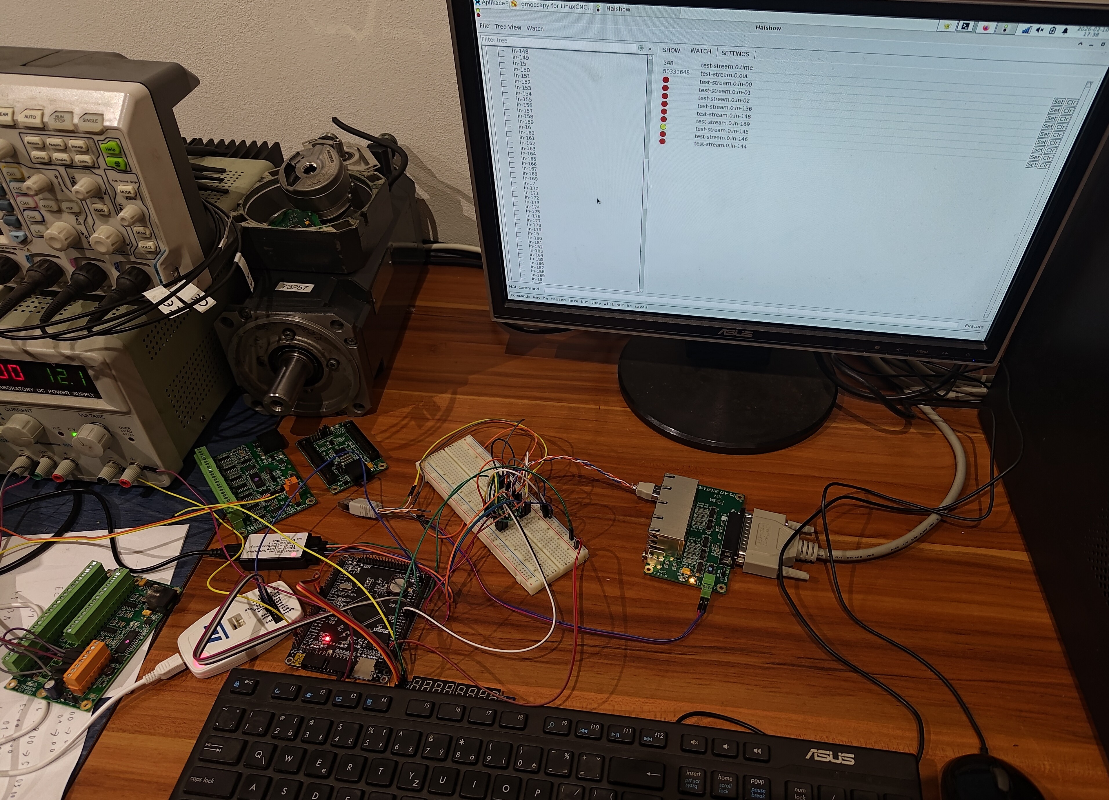

Meki
Příspěvky: 637
Bydliště: Trojanovice
10. 2. 2026, 5:43
Dneska bouchám šampáňo, povedlo se :)
Včera jsem rozdýchal 8x 7segment display s max7219, to už byla celkem brnkačka oproti zmáknutí discovery.
Dnes jsem zjistil jak funguje přenos dat jako stream. Jde to vidět v komponentě lcd.c která je na github (musím říct že ChatGPT v tomto šetří hodiny času, celý kod krásně předžvýkal a naservíroval mi jen to výživné aniž bych musel studovat vše řádek po řádku. LCD mě neláká a tak se mi to nechtělo studovat).
Jde o to že samotný DATA_TYPE = stream data automaticky nezalomí do dalšího přenosu, k tomu slouží HAL komponenta která každou periodu musí servírovat další data v pořadí.
Podařilo se mi napsat vlastní HAL komponentu - která vytvoří piny 0 až 191 a ty rozloží do 8přenosů přes sserial po 24bit. 24bit proto, protože LinuxCNC zmákne max. u32 a první byte mi slouží jako index. Takže např.: 0x01 0x00 0x00 0x00 jsou pin[24] až pin[47], 0x02 0x00 0x00 0x00 jsou pin[48] až pin[71] atd... Pokud bych přidal další komponenty tak se můžu roztáhnout na celou šířku přenosu (u mé verze 96bit = 3x u32) a samozřejmě můžu data natáhnout na víc přenosů, přičemž každý další přidá 72bit dat. Možnosti jsou skoro neomezené, limitující je pouze článek mezi monitorem a sedačkou :lol:

Ps. omlouvám se že používám slovo LinuxCNC komunikuje s STM32. (Plete se mi master a slave tak jsem si to takto nesprávně zjednodušil). Jak už zde správně fupe na začátku psal, komunikace mezi LinuxCNC a FPGA je pro vytvoření vlastní sserial karty nepodstatná, STM32 komunikuje s FPGA, do FPGA při mesaflash nahráváme kod .bin nebo .bit a jeho součástí je sserial.vhd který řídí sserial jako master a s kterým sserial karty komunikují.

velká gratulace k úspěchu. ted už to zbývá jen dodělat. :-)
Mám radost, že moje a hlavně uživatele martyxxx "bádáni" má nové nástupce. Při pohledu na tu fotku úplně vidím svůj stůl s klubkem drátu a cítím ten pocit když poprvé zablikala dioda protože sem to chtěl já.
jak píšeš o Chat gpt, tak musím souhlasit, že je to velký pomocník. Bohužel tenkrát ještě nebyl k dispozici, tak nezbyvalo než to celý pročítat, zkoušet a snažit se o pochopení cizího a někdy i vlastního kodu
Ted si hraju s jednim svým projektem, kterej není uplně malej. Cca 500 000 řádků ve stovkach souborech a používám Codex připojenej na git.
Codex je schopnej to celý projít, navrhnout upravy a ty pak sam implementovat do kodu rozhazeneho po mnoha souborech. Samozřejme že je stále potřeba mit svojí představu jak to má celé fungovat, ale třeba na navrh různých kontrol je to bomba. řekneš mu co chceš, chvili si upřesnujete dojmy a pojmy a on to pak sám navrhne. Vytvorí pull request, kterej mužes nezavisle otestovat a když to funguje tak udělaš merge a je hotovo. V gitu je krásně vidět celý vývoj krok po kroku a muzes se i vratit. A co my přijde úplně skvělý je jeho pochopení a popsání kodu jako celku. Třeba sem řešil nějakou kalibraci zařízení a vymejšlel jsem to to asi dva měsíce (ještě bez Codexu). Mám tam nejaky numericky derivace, hromadu gonimetrickych funkci a hledaní zavislostí na poloze ramen na kruznici. Udělal jsem to, fungovalo to a mělo to řádově 2000 řádků. Následne jsem mu to předhodil, on popsal bez znalosti problematiky o co mi vlastně jde (na to si přišel sám) navrhl novou metodu pomoci nejmejších čtvercu a nejakyho matematickýho modelu, kterej ani neznam. Celý to ma ted 100 řádků a dělá to to samé jen 10x rychlejc. Když muj program přerostl určitou velikost, tak sem ho požádal, aby to rozdělil do více funkčích nezavislých celku a bum udělal a fungovalo to. A jako bonus navrhl rozdělení do vice thredu tak aby se vzajemne neovlivnovala grafika vykreslovaní a komunikace se zařízením. Představa že řeším, v kterým souboru definuju třídy a jejich metody, který pak jinde používám a pak to rozděluju ručně mě nejak nalákala, ale takhle to bylo za hodinu hotový. ručně bych to ladil ještě ted. Takže ano, třeba v programování je to fakt pomocník. Možná popisuju něco co ostátní dávno používají ale pro mě je to nová záležitost max pár měsícu stará.
