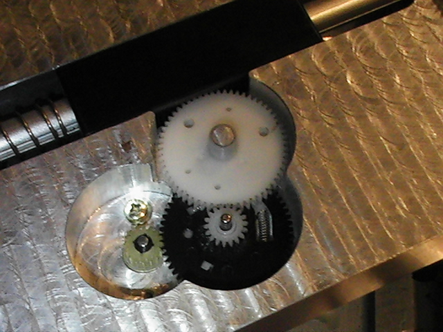

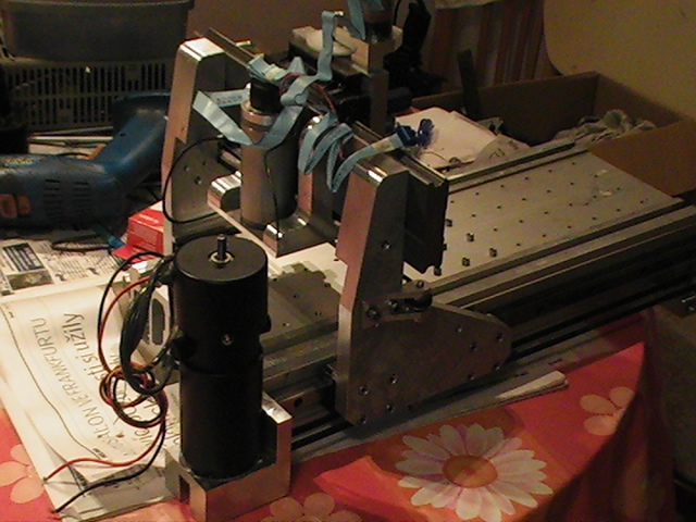

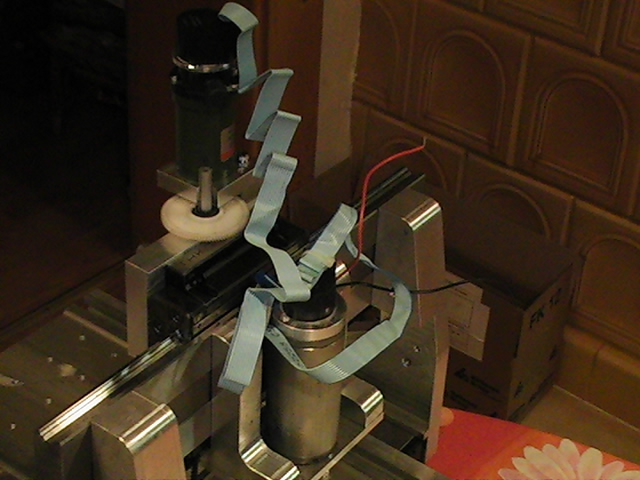

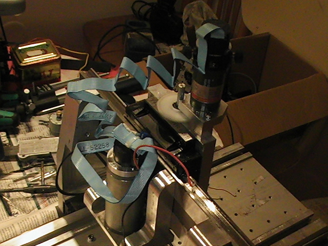

Ja delam pouze mechaniku a ozivi to Dusan Slavetinksky.
nektere veci nechavame tak , ze se poresi az nas neco napadne jak to bude jezdit.
Na ten strojecek bude navedeno asi 2X18 pasek a bude to jak rikas.
Bude AL plech a kryte to bude plexi s drazkama pro pasky. Pasky se budou posouvat primo hlavou.
Strojecek bude krmeny primo vystupem z EAGLU.

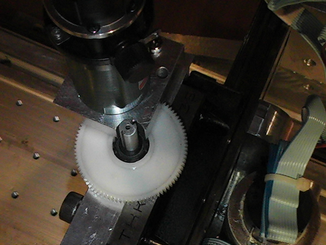

Naplánované je to pomoci trubičky s vakuem.
